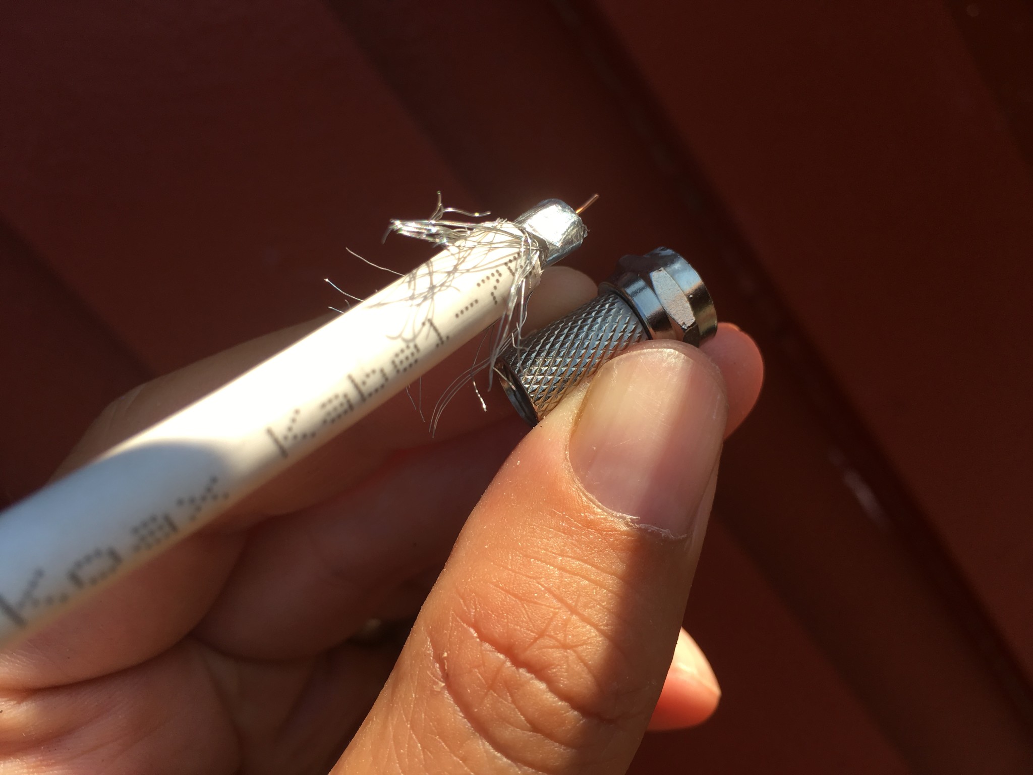

"Svag täckning" då och då - tv-antennens fel?
Det var riktigt dåligt skalad antennkabel.
En dålig antennkabel är sämre än en urkass antenn.
Klipp av 5cm skala bort ytterhöljet (försiktigt så inte skärmen skadas) ca 1,5cm, vik bak skärmflätan, skär av folieskärmen och innerisoleringen ca 0,5cm från flätan, se till att innerisoleringen är rund och att inte någon foliebit (eller annan del av skärmen) kommer åt mittenledaren, klipp av mittenledaren till lagom längd.
Montera fast mittenledaren där den ska sitta, kläm åt ”kabelklämman” över den bakåtvikta skärmen så att kabeln hålls på plats men utan att trycka ihop innerisoleringen (ja det är en knivig kombination).
Eller, om omständigheterna tillåter (genomföringar osv.), använd en färdig antennkabel. Det är knepigt att kontaktera koaxialkabel rätt utan speciella verktyg.
Kolla kartan på https://www.teracom.se/privat/tv/ så att antennen är rätt riktad.

Dom där twist-on f-kontakterna finns i tre/fyra storlekar, det är olika antal ringar på den räfflade delen.
Mät kabelns diameter, eller läs vad som står på kabeln, köp sedan rätt storlek på f-kontakten.

Kjell&co förklarar bra, förutom en liten del, den delen där dom viker bark både flätan & folien,
Folien ska inte vikas bak utan den ska vara kvar runt mittisoleringen,
