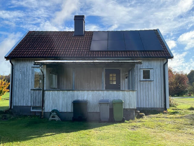

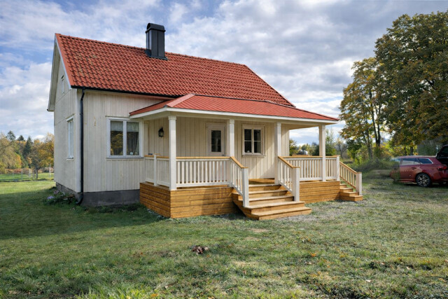

Hej, fråga gällande infästningen av veranda i husvägg.
Våran befintliga veranda tillsammans med panelen har gjort sitt och kommer rivas och bytas ut.
Verandan är planerad att bestå av ett bjälklag med trall. 10x10 stolpar som bär upp ett tak bestående av takstolar, råspont och slutligen en bandtäckning. Bjälkarna och stolparna till altanen kommer delvis vila på en redan befintlig gjuten grund samt plintar som kommer gjutas vid sidan av den befintliga gjutningen.
Husväggen är en plankvägg där vi bygger ut med 45mm isolerskivor, 28mm spikregel, 25mm bottenbräda, 25mm lock.
Två frågor:
I vilket lager fäster man upp den tryckimprignerade altanbjälken samt bärlinan för takstolarna. Direkt mot plankväggen eller några lager utanför?
Vart ställer man 10x10 stolparna. Stolparna hade jag velat fälla in i väggen och jacka ur för att bära en del av vikten som hamnar på takets bärlina. Ställer man dessa stolpar mot plankväggen, 45mm isoleringen eller 28mm spikregeln?
Bifogar 2 bilder nedan, befintlig veranda och målbildsveranda.
