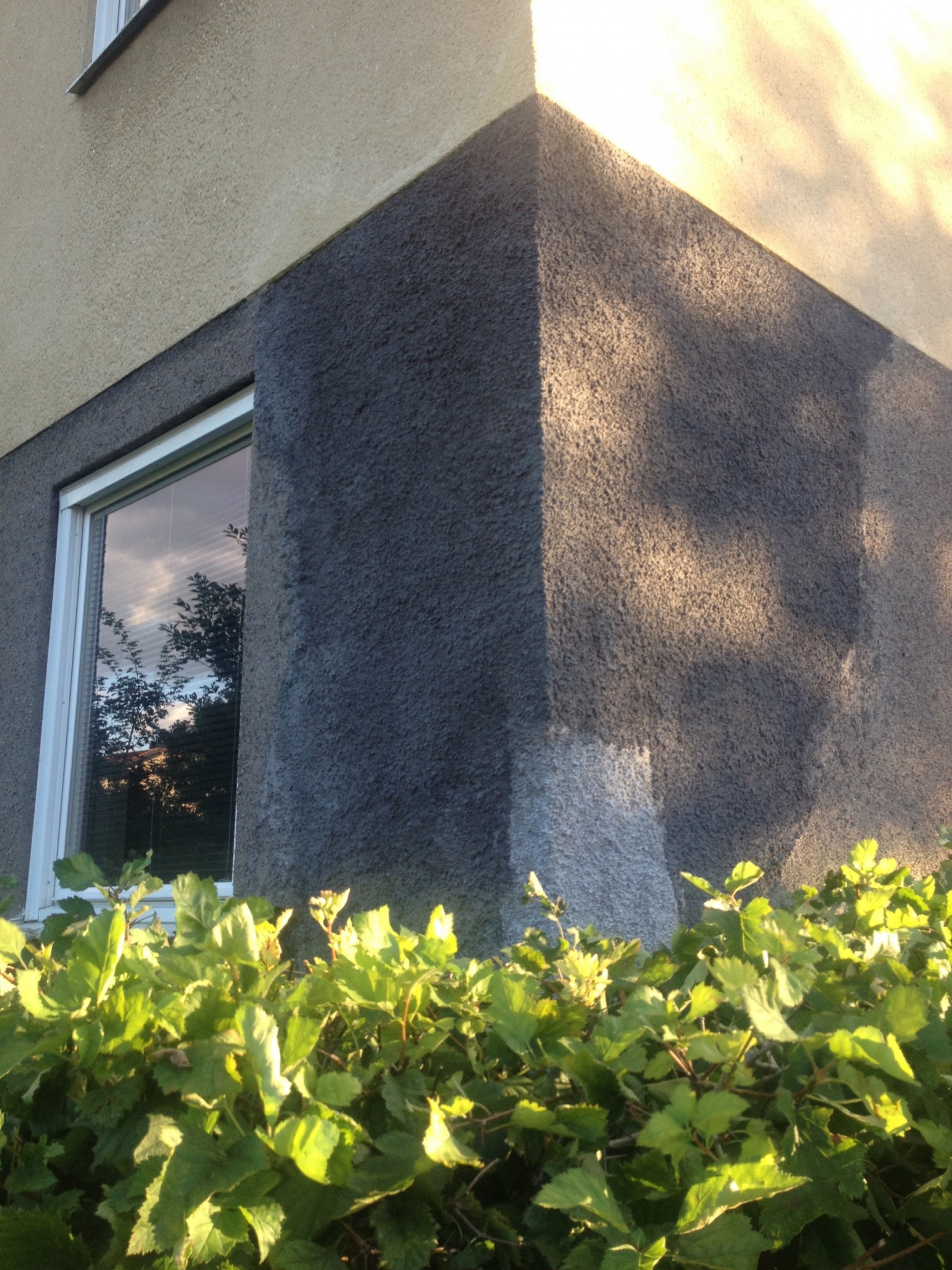

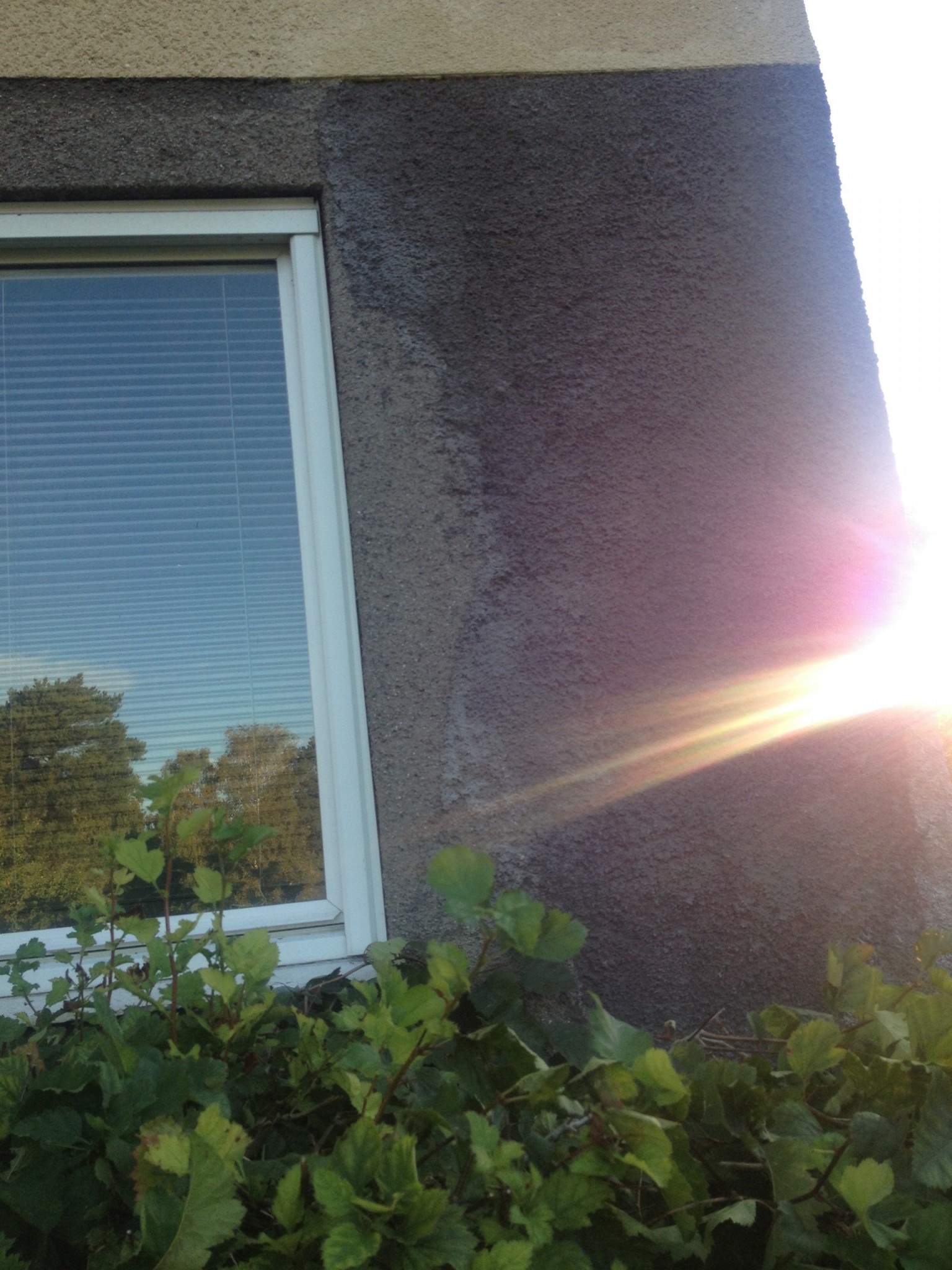

Hej, är det ngn som har en bra teori om vad detta är och vad som orsakar/har orsakat det? (Se bilder). Pratade lite fort med förvaltaren min som trodde de orsakats av sättningar och detta va en "lagning". Eller fuktskada? Risk för mögel? Lägenhetshuset är byggt i slutet av 50-talet. Tacksam för svar/teorier /N
