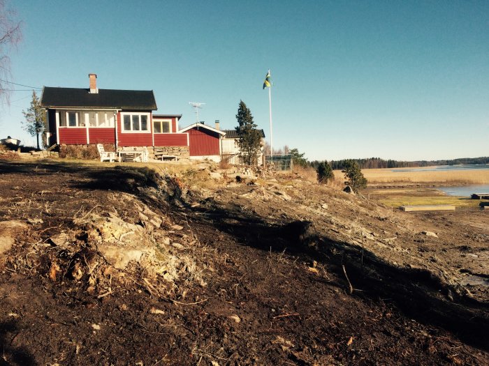

Jag har köpt ett sjöläge vid Vänern där jag nu planerar bygga ett nytt hus.
Befintlig stuga ska rivas. Stugan står nu på berg med ett högt läge med jättefin utsikt. Problemet är att tomten sluttar kraftigt ner mot sjön. Funderar på om jag kan skjuta ut det nya huset över sluttningen för att bygga ett suterrängplan? Kan man ha suterräng enbart under framme delen av huset ?
Eller blir det väldigt dyrt med suterräng på berg? Min tanke var ju att slippa spränga .
Skickar med en bild på sluttningen, väldigt lerigt på bilden då vi precis muddrat båtrännan och fyllt upp med dessa massor.

Intressant, vad är det under där du tänkt ha sutterängdelen? Berg? Det blir väl att jämna av och göra typ en källare under halva huset. Sen får plattan till övervåningen sticka ut bakåt. Det kan väl inte va så svårt.
Mitt hus står på berg och är souterräng. verkar ha funkat fint sedan 1946 iaf. Sulor gjutna direkt på berg och moränmark.
