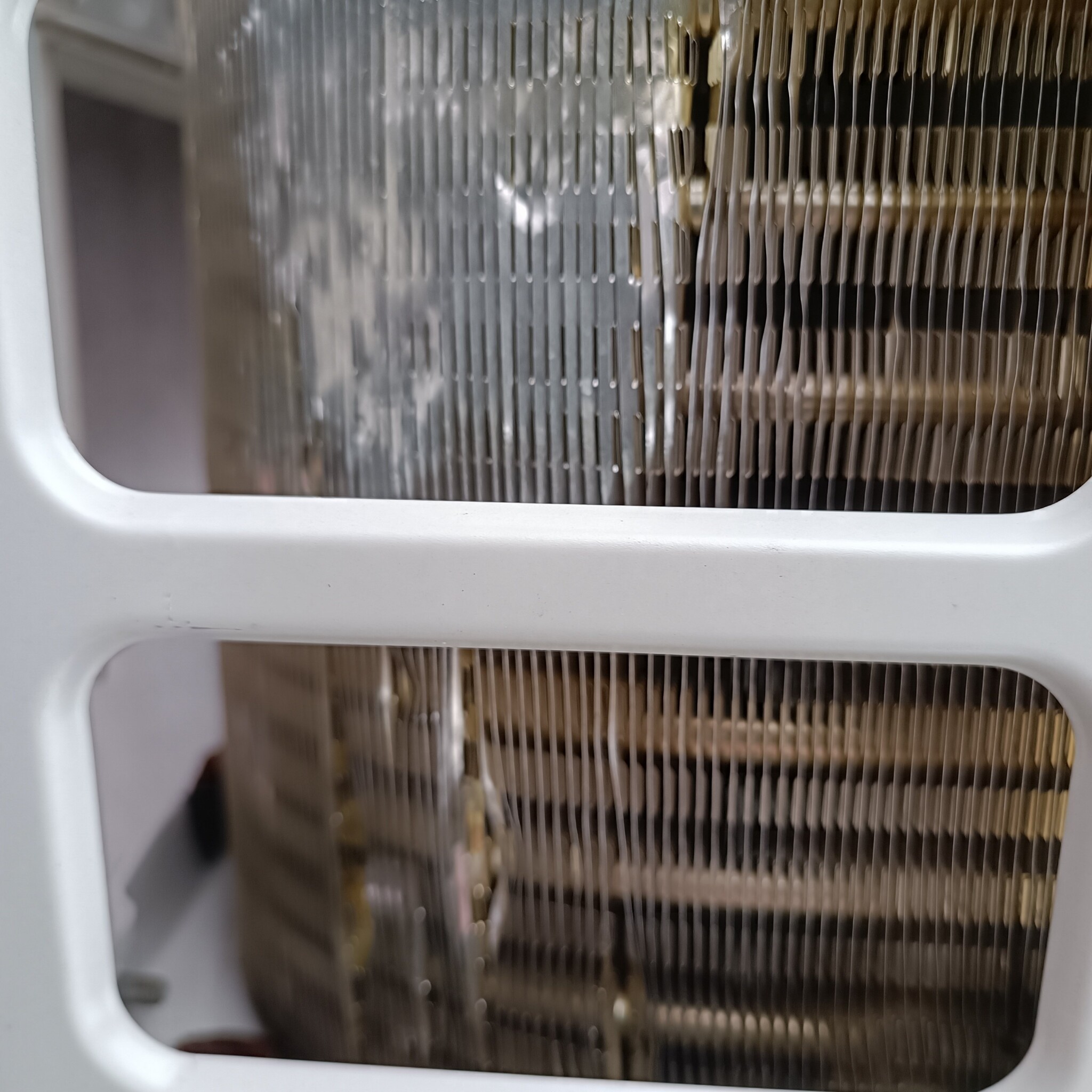

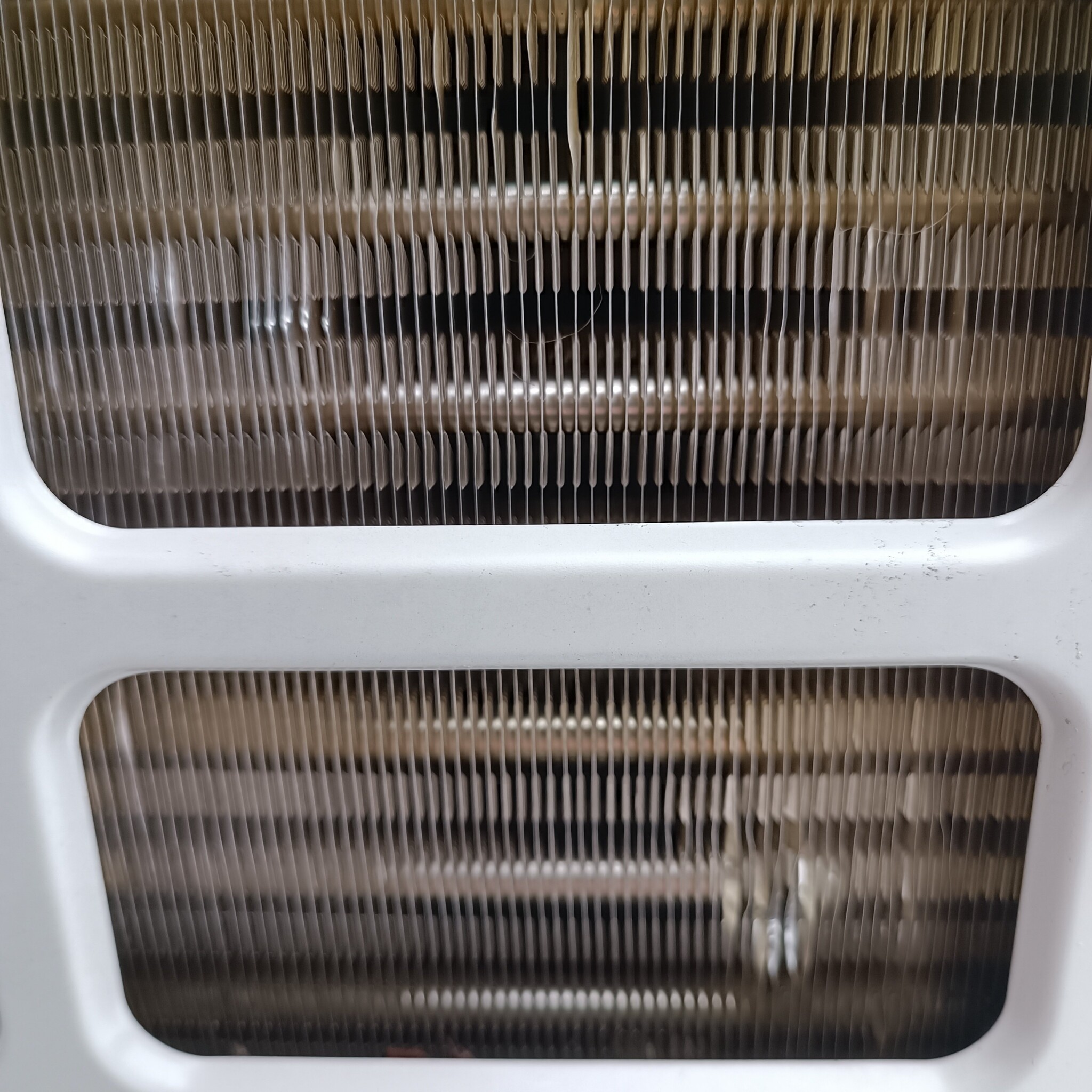

Har ett hus i Dalarna med en luftvatten pump av märke IVT 208, installerad hösten 2021.
Under vintern så fungerade inte avisnings funktionen under perioder vilket ledde till av lamellerna på ena sidan har blivit skadade. Hade servicetekniker på plats idag som menade att funktionen inte påverkades så inget garantiärende med andra ord. Borde inte verkningsgrad etc. försämras när lamellerna är skadade?

Det är den totala ytan som spelar roll (hur många tiotals kvadratmeter är den?). Om denna yta minskar någon kvadratcentimeter genom att det blivit lite böjt i kanterna har endast teoretisk betydelse. Dock ser det ju slarvigt ut om det är synligt...

Vi råkade ut för en liknande skada på en luft/vatten VP vi har. Det är ett till fjällnära fritidshus vi har gemensamt med släktingar.
Vi installerade en uppvärmd droppbricka. Den var kopplad så att den bara värms upp när värmepumpen avfrostar, och 20 minuter extra.
Den var felkonstruerad så att den inte orkade hindra isbildning vid under -15 grader. Det fick is att bygga upp från brickan och in i aggregatet, allt blev en isklump. Vi fick en ny bricka med ändrad konstruktion. Ingen isbildning på brickan, men det fortsatte bli is i aggregatet.
Efter rätt lång felsökning konstaterades det att frysningen när brickan var felaktig hade skadat rören så att flödet i nedre delen av aggregatet blev dålig, det påverkade framförallt avfrostningen, så att den inte fungerade i nedre delen av "radiatorn". Isen smälte inte i nedre delen, ny is byggdes upp från den nivån eftersom smälvattnet inte kunde rinna ned till den uppvärmda brickan. Vi fick då en ny utedel, sedan dess har det fungerat.
Det är väl troligt att den dåliga cirkulationen även påverkade verkningsgraden för aggregatet.Men svårt att visa.

Jag håller med om att de böjda lamellerna på den procentuellt sett lilla ytan kommer knappt påverka effektiviteten.
Det går kanske att hitta lamellkammar med rätt tandning på typ amazon för att kamma (böja tillbaka) lamellerna så att de är hyfsat raka igen, då mest av utseendeskäl. Du får mäta med skjutmått vad det kan vara för delning (mät över ett större antal lameller).
Med någon form av plastspatel, plektrum eller plastbestick typisk för att öppna elekronikplastkapslingar kan man nog böja tillbaka en och en själv så länge man går varsamt fram och inte tvinga på det hårdhänt om det böjer sig tillbaka ovilligt.
