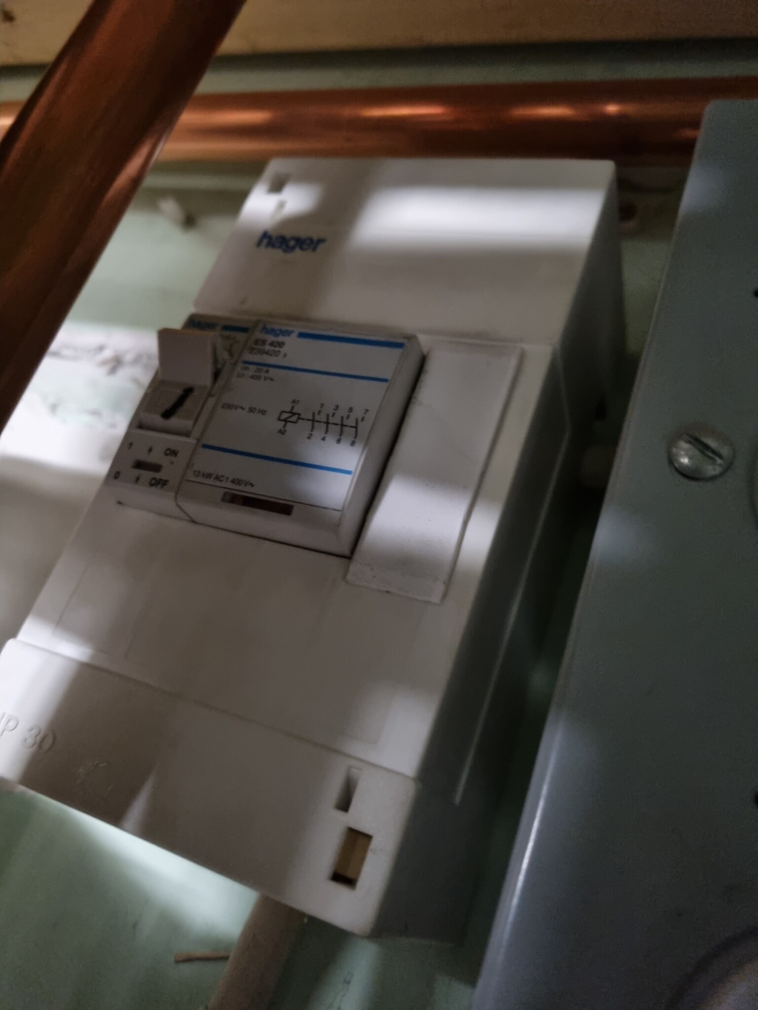

K kollebolle #1 Medlem · 56 inlägg 8 okt 2025 10:12 kollebolle Medlem 56 inlägg 8 okt 2025 10:12 #1 Hej! Den här sitter bakom bergvärmepumpen och surrar hela tiden. Dels är det lite störande men sen vill jag inte behöva byta något akut mitt i vintern. Är det läge att byta den eller är det vanligt med surrande JFB? Inloggade ser högupplösta bilder Logga in Skapa konto Gratis och tar endast 30 sekunder #jordfelsbrytare #surrande #surrar
E etompau #2 Medlem · Skåne · 14 925 inlägg 8 okt 2025 10:31 etompau Medlem Skåne 14 925 inlägg 8 okt 2025 10:31 #2 Det ser ut som en kontaktor, dvs ett rejält relä med en elektromagnet. Ett 100 Hz surrande kan uppstå i dessa. Det finns "brumfria" kontaktorer (likspänning till spolen).
K kollebolle #3 Medlem · 56 inlägg 8 okt 2025 20:25 kollebolle Medlem 56 inlägg 8 okt 2025 20:25 #3 Tack! Då får den sitta kvar.
