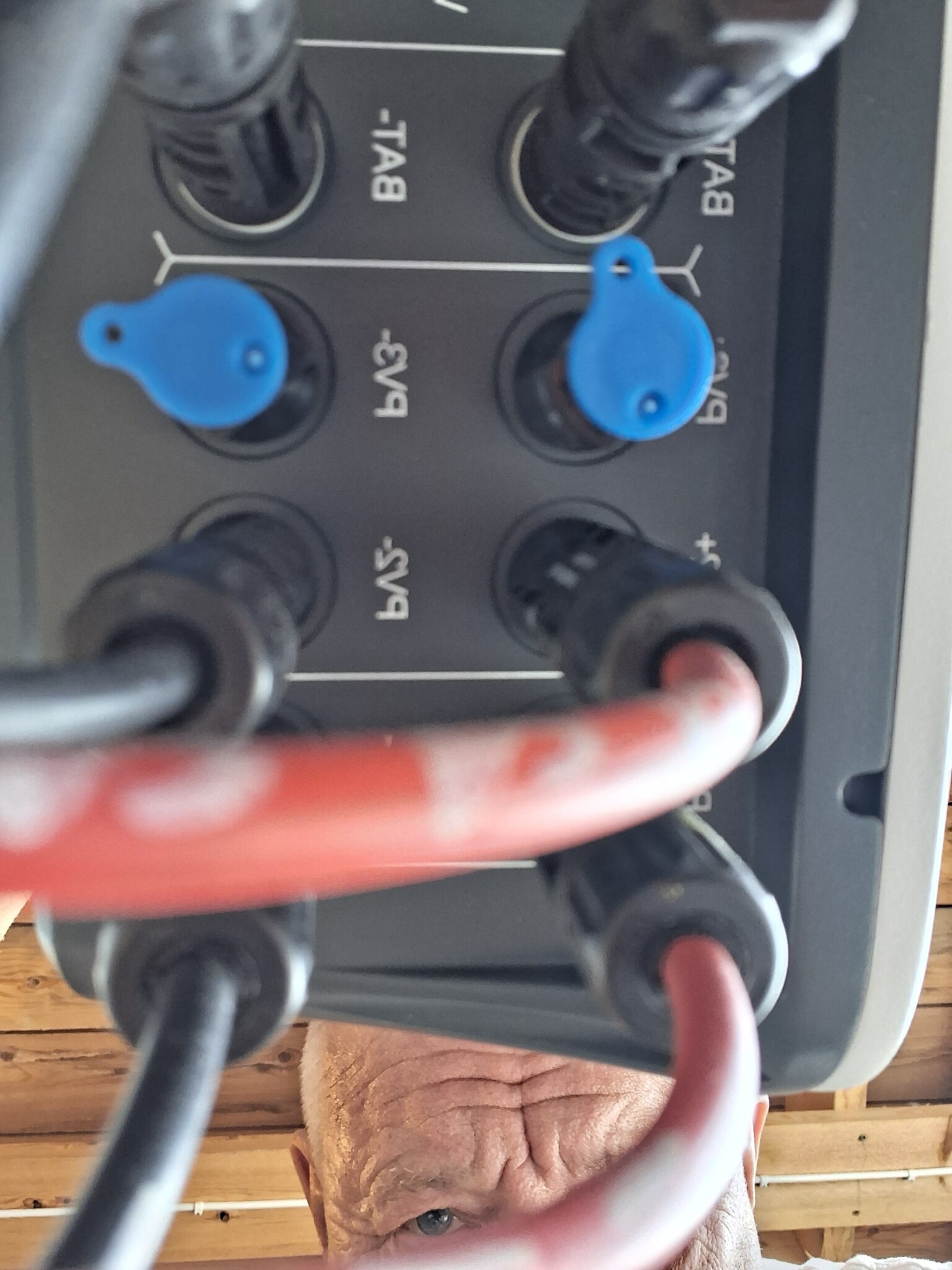

Det ser även ut att vara batteri kopplat till anläggningen?
Eftersom du inte har några värden så har den inte kontakt. Antingen behöver den söka upp mätaren och programmeras. Eller är något felkopplat.
Det är kopplat på A1 och B1, vilket verkar vara rätt.
På webbsidan på datorn kan man få upp en sida som heter devices. Där kan du se vilka komponenter den jobbar med i anläggningen. Där borde mätaren vara med serienumret som sitter på den. Kanske går i appen med, men har inte den.
Jag har förstått så pass att nätverkskabel ska gå till växelriktaren och ytterligare en kabel mellan växelriktare och smartmätare. Problemet är att de enda två anslutningar som verkar lediga har rundakontakter. Någon som kan säga var dessa ska kopplas in.
  • Bild på växelriktarens anslutningspanel med runda kontakter, uppmärksammat av en person som tittar in i kameran.
PV3 är för fler solceller...

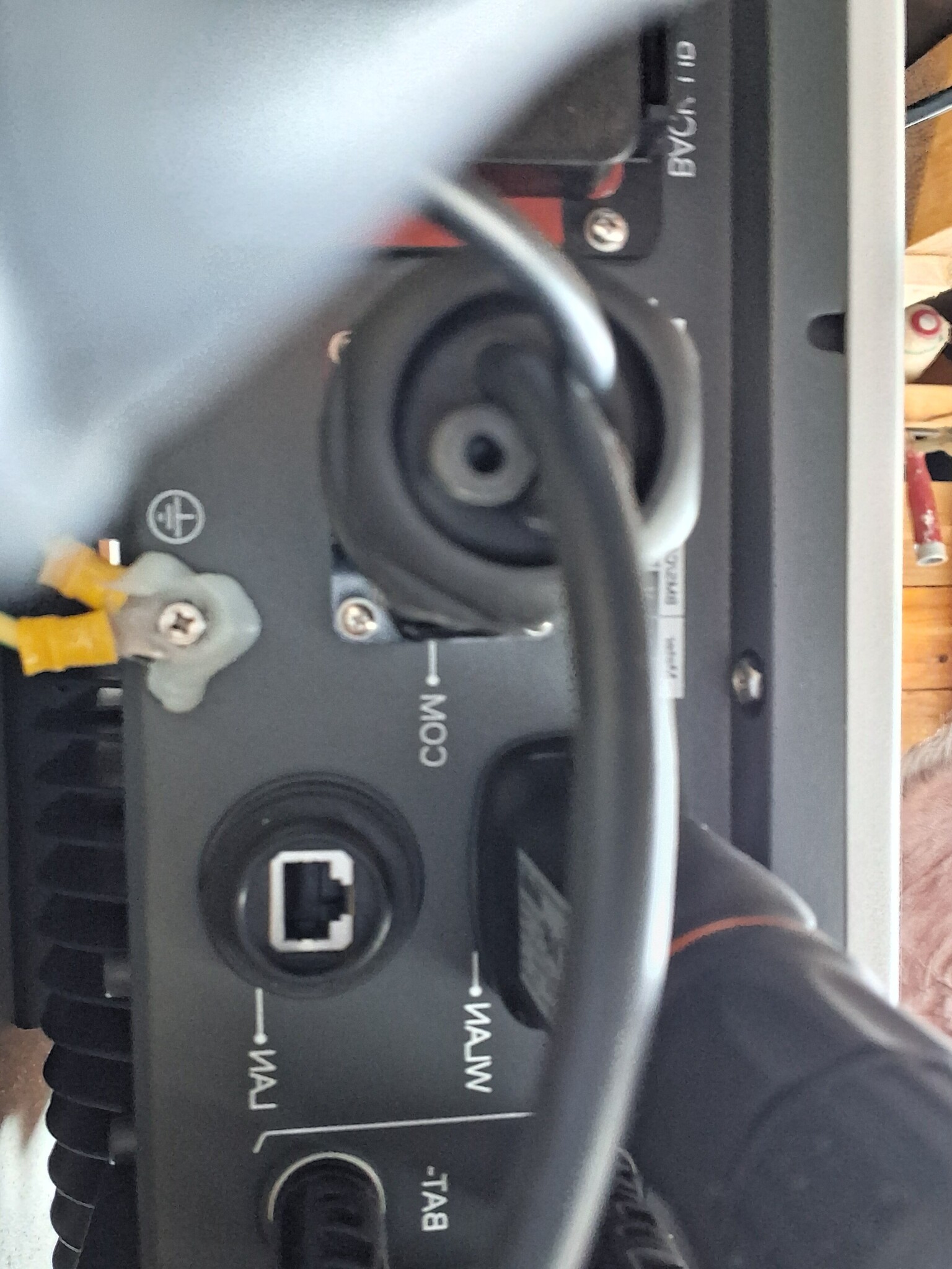

Ok. Du har ingen aning om var nätverkskablarna ska in i växelriktaren
Verkar som att inkommande ska in här. Den låg under ett lock. Sen är det väl då meningen att man ska förlita sej på den externa antennen. Tack för idag
  • Inkommande anslutning på en enhet med portar märkta COM, LAN, WAN och BAT, troligen kopplad till en extern antenn.
LAN är för internet och i förskruvningen märkt Com går det in en kabel för smart mätaren och en för kommunikation med batteriet. Ev även en 3:e in i Com för extern styrning som CheckWatt eller liknande tjänst.
Har du talat med din installatör?
Rowah och 2 till
Jag har fått massor med information men ingen så tydlig i just det här ärendet som från dej. Grejen var att jag fick mätaren när jag köpte utrustningen mot att jag ordnade installationen själv Hade en bra elektriker som dock inte jobbade med sån utrustning.
Jag bugar och tackar för tydlig information

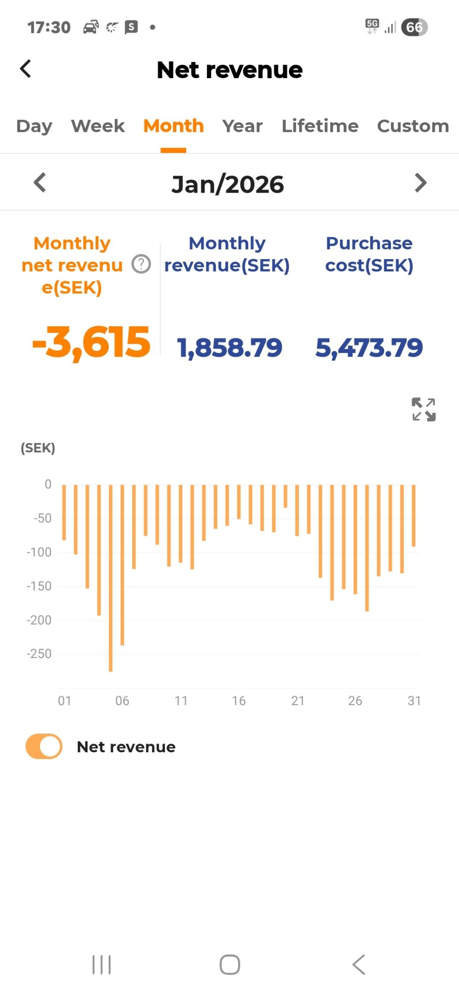

Hej
Jag är lite sugen på iHome manager. Vill ha automatiskt schema synkat med priserna på nordpool för när solcellerna laddar batteri och när man använder el från batteriet istället för att köpa från nätet.
Är du nöjd med lösningen ?
Har du några tips?
D DanielAdelin skrev:
Hej
Har du några tips?
Jag är nog rätt nöjd med kombinationen batteri och smartmätaren. Mätaren ser ju till att ladda batteriet under perioder med lägre pris och utnyttja batteriet under topparna. De reagerar snabbt tillsammans även under kvartsändringar.
Om jag nu läser revenuediagrammet (januari) rätt skulle den rena elförbrukningen ha kostat nära 5500 kr men landade runt 3600.
Jag har inte korrigerat för elskattesänkningen för den tog ju distributeraren tillbaks med lite råge så snart den kom på tal.
Efter vad jag kan se blir smartmätaren värdefull att ha i kombination med batteriet.
Kanske någon med bättre insyn kring utrustningen också vill kommentera. Diagram som visar net revenue för januari 2026 med ett negativt resultat på -3,615 SEK, inkomst på 1,858.79 SEK, och kostnad på 5,473.79 SEK.
Kanske någon med bättre insyn kring utrustningen också vill kommentera.[bild]
Sture
