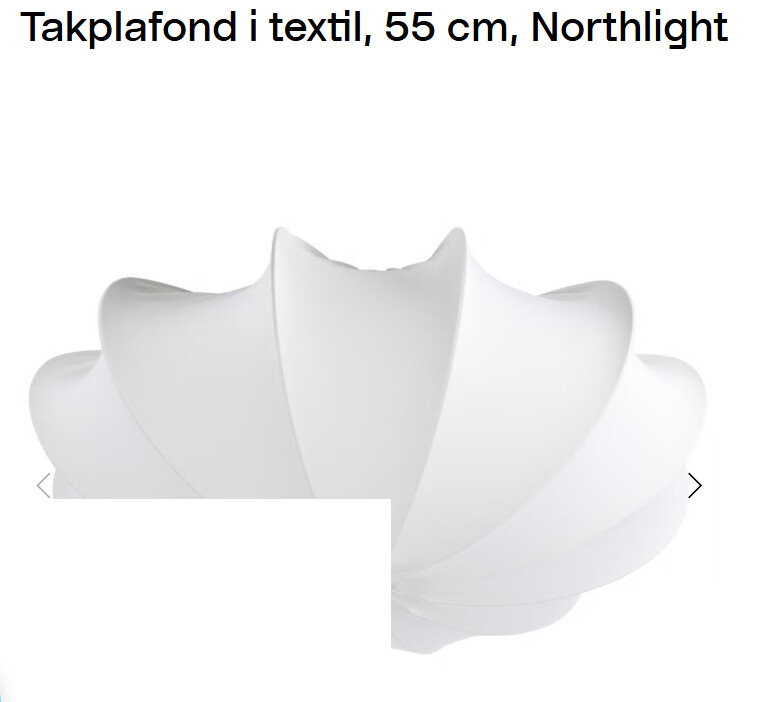

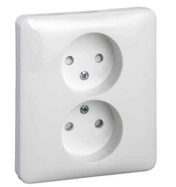

Köpte precis en taklampa som jag tänkt ha på vår nedervåning/källare i lägenheten. Det är en gammal lägenhet och samtliga uttag i källaren är ojordade.
Kan jag koppla en jordad lampa (med en sån metallbit i jord-ingången i sockerbiten) till mitt ojordade uttag, och behöver jag i så fall en jordad eller ojordad sladd att koppla ihop lampan med eluttaget? Lampan ska kopplas in direkt i ett "vanligt" eluttag som sitter på väggen.
Läst några trådar innan men känns som att alla säger olika... Jag lutar åt att lämna tillbaka denna lampa och köpa en dubbelisolerad istället.
Tack på förhand!

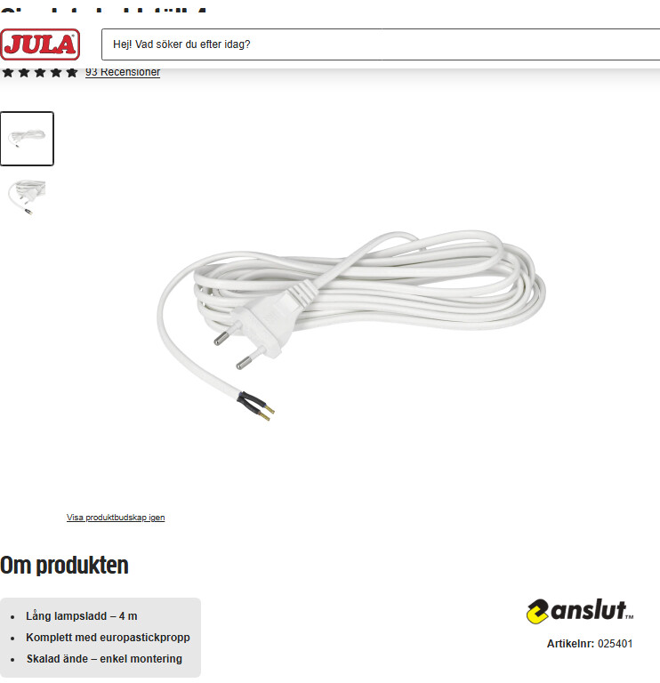

Ja, det kan du. Det spelar ingen roll om sladden är jordad eller ojordad då uttaget ändå inte är jordat.S Simono99 skrev:Hej!

Okej, så det jag behöver göra är att byta till en jordad kabel bara? Eller är det bättre att byta ut hela lampan till en som är dubbelisolerad?Bo.Siltberg skrev:
Kan säga att dessa är de jag har hemma just nu:
Räcker det med att byta till en jordad sladd eller är en dubbelisolerad lampa det bättre alternativet?

Ja, anslutningssladden till lampan.S Simono99 skrev:
Ja. Man bör undvika apparater avsedda att skyddsjordas i rum med ojordade uttag. En går bra men inte flera inom räckhåll från varandra.S Simono99 skrev:
Din lampa ser dock inte ut att kräva skyddsjord sett från framsidan, så den är troligen ofarlig.
Okej, tack för snabba svar! Ja lampans yttre består av tyg och trä, men själva "hållaren" där lampan kopplas och glödlamporna sitter är i metall.Bo.Siltberg skrev:

Kontakterna är gjorda så att skyddsjordade apparater passar i ett ojordat uttag men inte tvärtom. Annars skulle fara kunna uppstå vid ett fel.
Om lampan är tillverkad i klass 1 (skyddsjordad) ska den också ha ett sladdställ med skyddsjordad stickkontakt som nämnts. Inget annat oavsett vad man har hemma.
