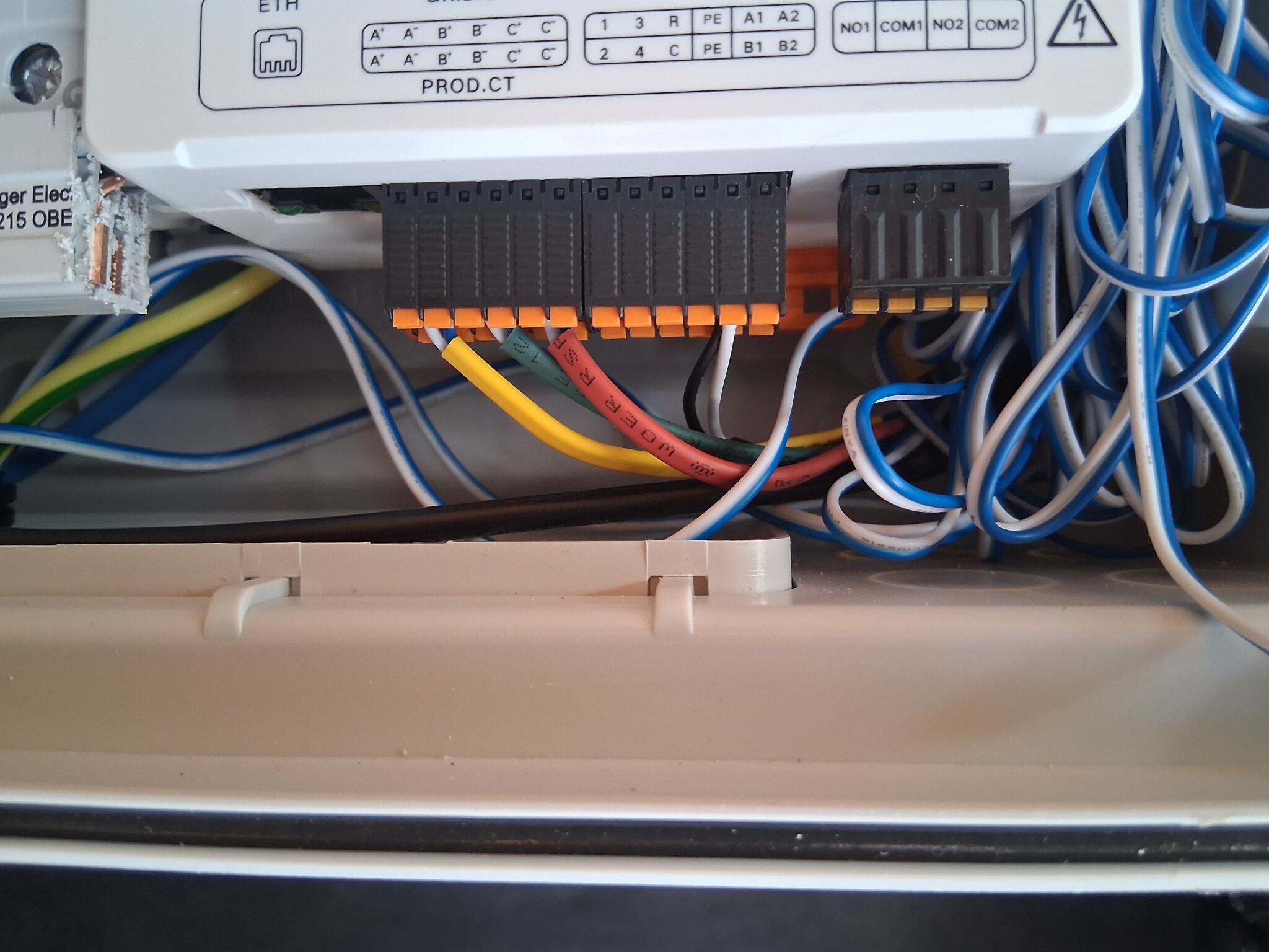

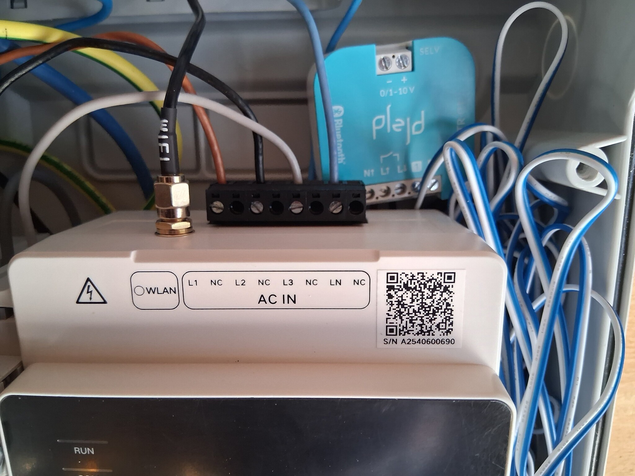

Hej igen,
Min nya smartmätare sitter nu på plats och jag har haft en seriös elektriker som monterat. Alla trådfärger stämmer såvitt vi kan se med instruktionsboken.

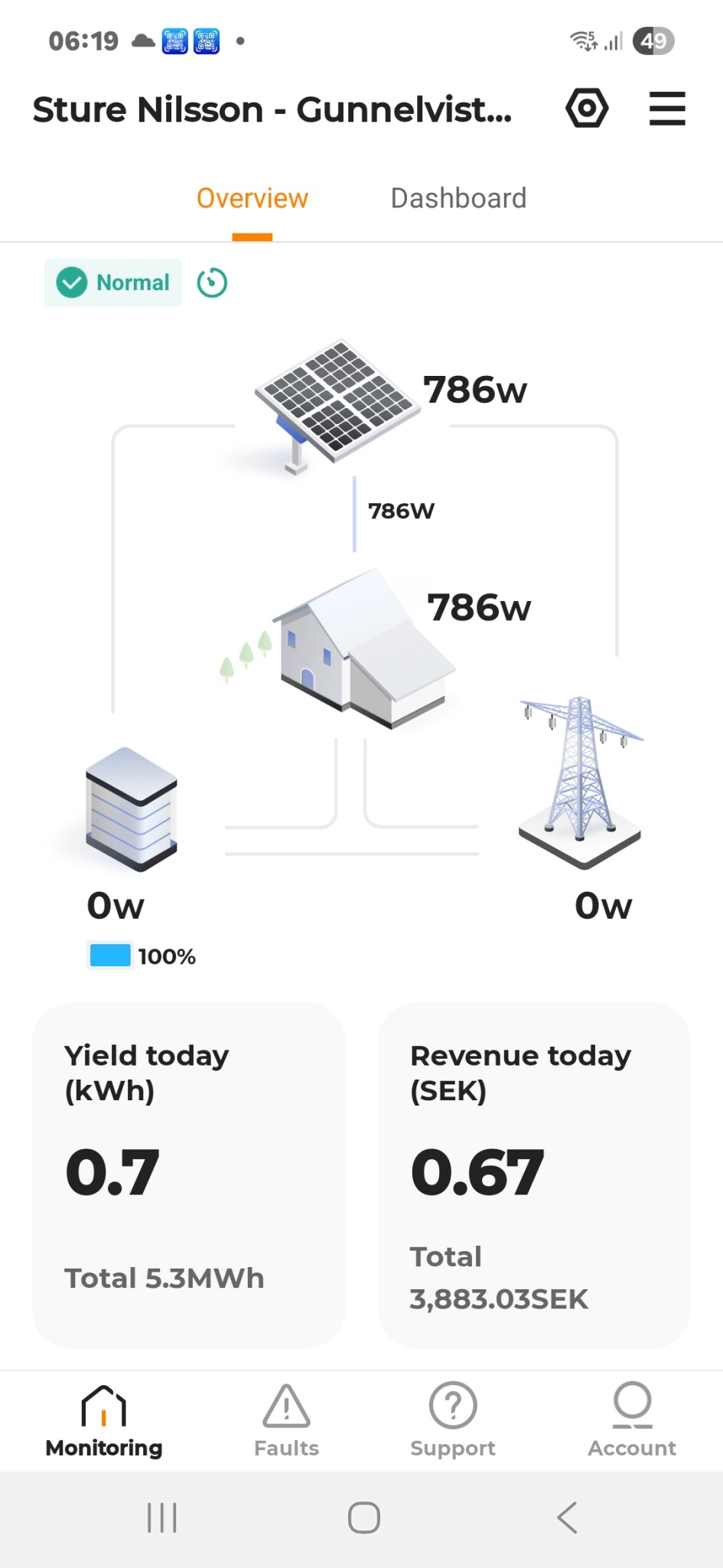

Nu kan jag avläsa hur mycket el som går in till huset. Fortfarande levereras överskottet till nätägaren men grejen är nu att jag kan inte se den leveransen i appen.
På den nya mätaren lyser endast den översta lampan "run". Enligt vattenfalls kundtjänst ska även wlan lampan lysa direkt efter installation. Är det någon som har tips på vad som kan vara fel. Vi har inte rört trådarna vid växelriktaren. Kan nämna att supporten är på semester så de är svåråtkomliga.

Det ser även ut att vara batteri kopplat till anläggningen?S Sture Nilsson1 skrev:
Eftersom du inte har några värden så har den inte kontakt. Antingen behöver den söka upp mätaren och programmeras. Eller är något felkopplat.
Det är kopplat på A1 och B1, vilket verkar vara rätt.
På webbsidan på datorn kan man få upp en sida som heter devices. Där kan du se vilka komponenter den jobbar med i anläggningen. Där borde mätaren vara med serienumret som sitter på den. Kanske går i appen med, men har inte den.
Hej o tack för svar. Idag fick jag kontakt med supporten. De tror att de kan få igång mätaren med fjärrstyrning så vi får se. Jag meddelar hur de lyckas med det.
