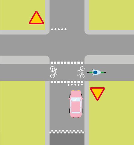

Den här bilden är lite intressant.
Hur långt sträcker sig väjningsplikten?
Jag tänker på bilar uppifrån i bild. De har väjningsplikt mot den korsande bilvägen, men vad säger att de även har väjningsplikt mot cykelpassagen?
Är det skillnad ifall cykelpassagen är placerad några meter ned från huvudleden öst-väst i bild?
Och vad gäller här?
Det är en utfart från en parkering, väg till vänster, gång- och cykelbana till höger (skuggad).
Det går inte att se någon skillnad på utfart och cykelbana, samma asfalt, inga markeringar.
Cykelbanan är alltså placerad ca 3 meter från vägen.
Finns det någon ensidig skyldighet här?
Och vad gäller här?

Väjningdplikten gäller där skylten är placerad och mot all korsande trafik därefter.Bo.Siltberg skrev:

Korsande cykelbana ger väjningsplikt för all svängande trafik över cykelbanan, men inte för trafik som korsar cykelbanan rakt.
När det gäller utfarten från parkeringen, är det inte skillnad just av att det är utfart? Ofta bryts inte cykelvägen av, ingen ny skylt efter, vilket jag tolkat som att cyklisterna aldrig lämnar banan utan bilen korsar cykelbanan och har väjningsplikt gällande utfartpacman42 skrev:
Ja, om det är tydligt att det är en utfart, då gäller utfartsregeln och cyklisterna har företräde pga denna. Det går dock inte tydligt att se på bilden. Jag antar alltid att det är utfartsregeln som gäller om det finns minsta lilla tvekan.P Perplexus skrev:
Det är dock ofta problematiskt att göra rätt då man på denna typ av konstruktioner ofta måste ställa sig över cykelbanan för att kunna se ut ordentligt på vägen. Det är nästan som att man vill skapa jobbiga situationer som skapar konflikter.

Ett problem i många situationer är att cykelbanan i juridisk mening faktiskt inte korsar bilvägen. Att påbudsmärkena för cykelbana sitter på båda sidor av vägen innebär inte automatiskt att cykelbanan korsar vägen. Oftast är det i stället så att cykelbanan tar slut innan vägkorsningen och börjar igen på andra sidan. Att en obruten cykelbana leds rakt ut i en vägkorsning för bilar är ovanligt. Transportstyrelsen har sagt: ”En cykelbana korsar generellt inte en väg/gata”.
Notera också att en cykelpassage eller en cykelöverfart alltid innebär att cykelbanan bryts. Med andra ord, om du ser vägmarkeringen för cykelpassage/cykelöverfart, kan du vara säker på att cykelbanan tar slut innan korsningen.
Hur kan jag veta om jag korsar en obruten cykelbana?
– Det är tyvärr mycket svårt att veta, eftersom en obruten cykelbana inte har någon standardiserad utformning. Frågar du Transportstyrelsens experter kommer de att hänvisa dig till kommunens detaljplan.
Ska jag behöva stanna och kolla kommunens detaljplan vid varje korsning?
– Nej, agera i stället på det säkraste sättet. Var försiktig och släpp hellre fram någon en gång för mycket än en gång för lite.
- En väg eller del av en väg som är avsedd för cykeltrafik. Andra förare får endast korsa cykelbanan.
- Bilförare har väjningsplikt mot cyklister på cykelbanan.
