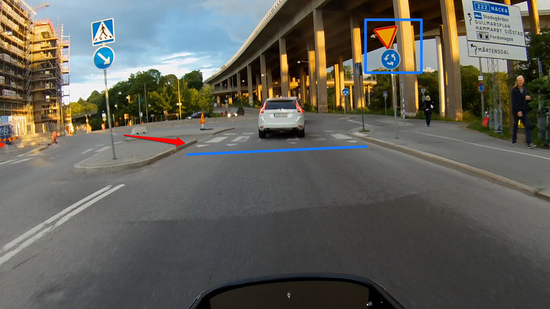

"När vägmärket väjningsplikt är placerat innan cykelpassagen betyder det att fordon har väjningsplikt mot all korsande trafik, både cyklister och bilister."
Bilden visar exakt samma typ av trafikplats som i ditt fall, hajtänder och väjningsplikt före övergångsställe och cykelpassage, där du cyklade på cykelpassagen:
Transportstyrelsen: "Den bifogade bilden visare en cykelpassage och vägmärke för väjningsplikt samt ”hajtänderna” är innan cykelpassagen och då har fordon/fordonsförare ( bilister, mopedister, cyklister m.m. ) väjningsplikt mot cyklister och moped klass II som korsar denna cykelpassage."
Bilisten hade väjningsplikt i TS fall.

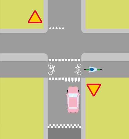

Läs mer på cyklistbloggen i det länkade inlägget, men kortfattat kan reglerna för cykelpassage (utan markerad väjningsplikt för vägtrafikanterna) beskrivas som följer:
1. Både cyklister och vägtrafikanter ska sänka och anpassa hastigheten före korsningen.
2. Cyklisterna har väjningsplikt för vägtrafikanterna.
3. Vägtrafikanterna har väjningsplikt för cyklisterna som precis är på väg ut på eller redan är ute på cykelpassagen.
Ännu mer kortfattat; om bilisten kör på cyklisten är det bilistens fel (cyklisten var redan ute på cykelpassagen, bilisten har väjningsplikt) och om cyklisten kör på bilisten är det cyklistens fel (cyklisten lämnade inte företräde för bilisten).
Ännu ännu mer kortfattat: Den som kör på någon gör fel.
I ditt fall blev du nästan påkörd bakifrån, på bakdäcket, alltså var du nästan över cykelpassagen redan och bilisten hade väjningsplikt även om det inte hade varit markerat med skylt och hajtänder, vilket det var. Bilisten skulle i ditt fall ha stannat redan när du befann dig på cykelbanan.

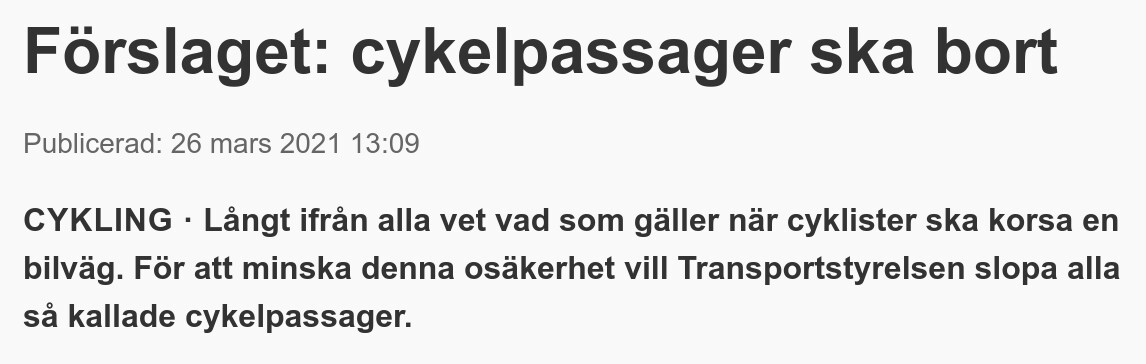

Och till saken hör att det är en "frivillig" vägmarkering. Så en cykelpassage får nog helt enkelt anses vara ett ställe där en cykelbana avbryts av en korsande väg. Och att samma regler gäller som om cyklisten korsat vägen spontant.L Lilak skrev:
