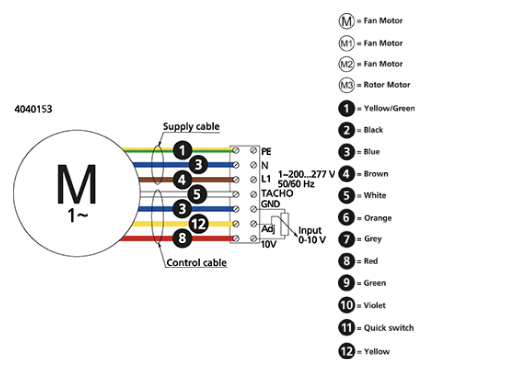

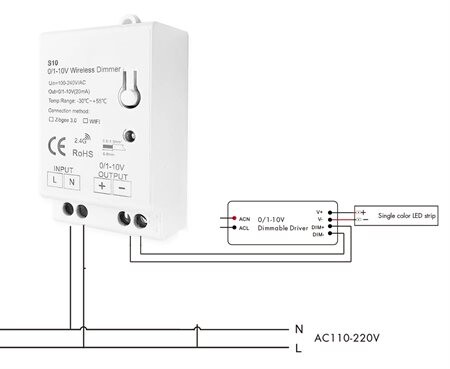

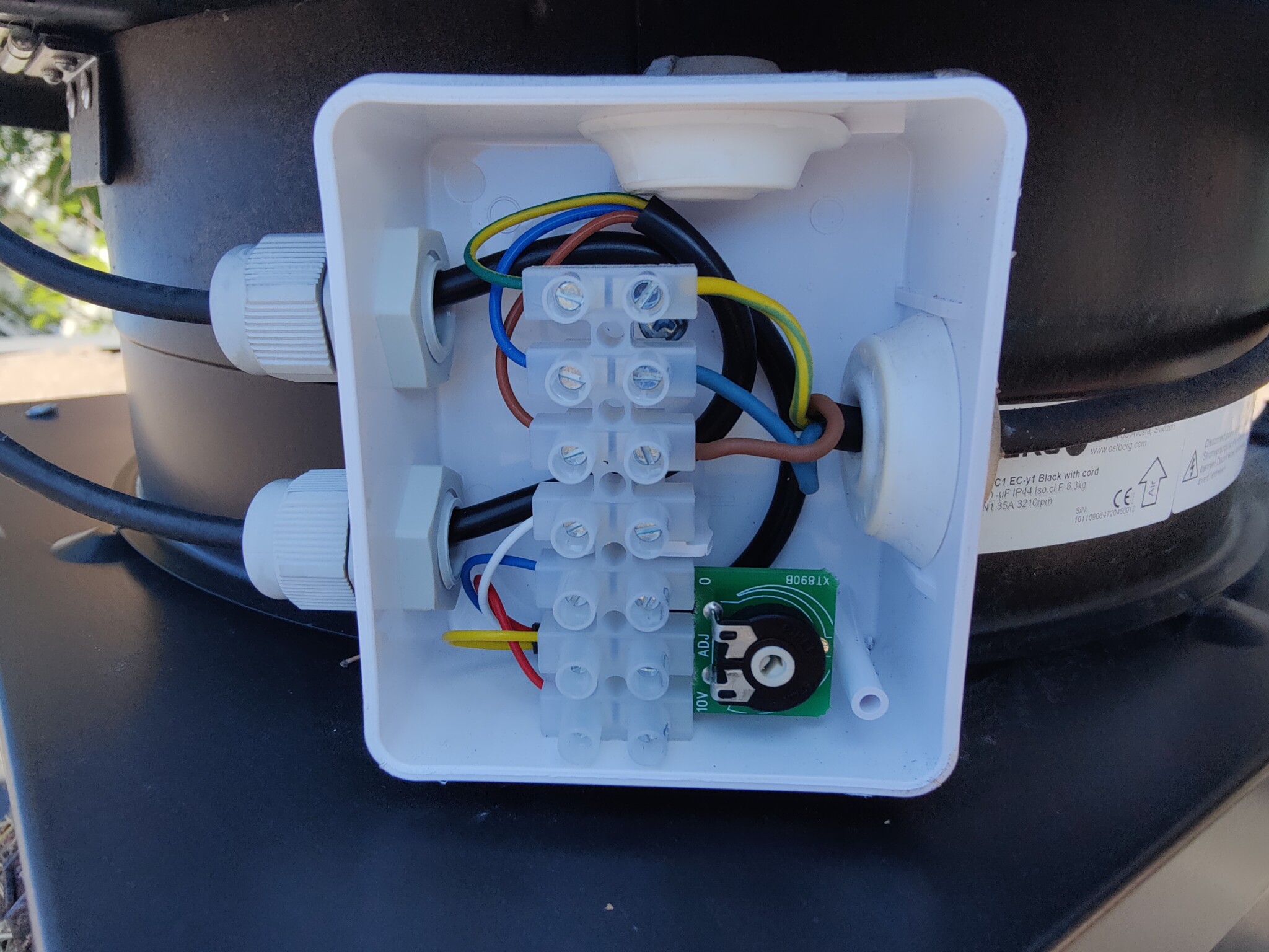

Jag har en Östberg 400 C1 EC på taket för mekanisk frånluft. Just nu går den lite hårt för att uppnå rekommenderade luftflöden i tvättstuga och badrum. Jag vill därför kunna styra den med hemautomation och fuktsensorer. Har förstått att den går att styra med potentiometer och har därför köpt en Zigbee 0-10V dimmer.
Jag har dock lite svårt att förstå hur jag ska ersätta den inbyggda potentiometern.
Tänker att det borde vara att ta L och N från 3 och 4 om jag inte tänker fel? Men sen är jag förvirrad på vad output(+ och -) ska kopplas till. Ska 12 kopplas till + och vad kopplar jag i så fall till - ?

Först och främst, Tack för svar! Det var som jag trodde, men skönt att få det bekräftat.
