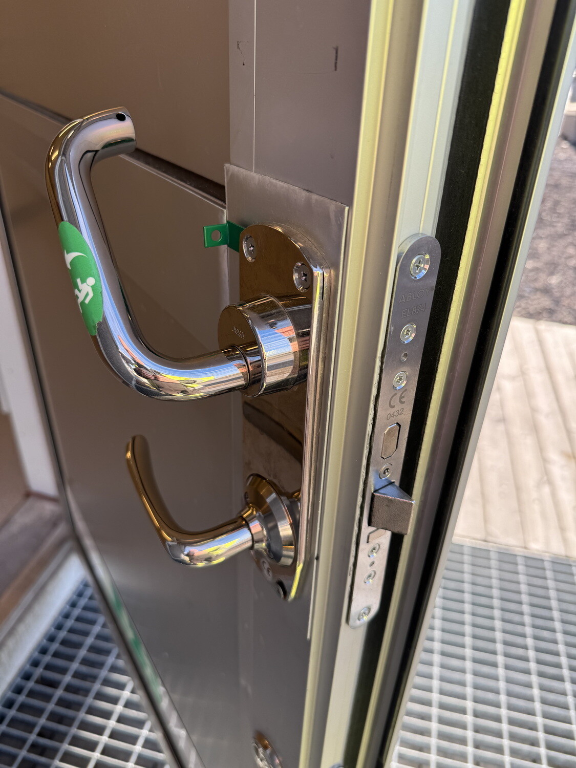

Vi har motorlås i våra anläggningar, med ett "panikhandtag", så det går alltid att öppna inifrån.
Fungerar utmärkt även i 40 minusgrader, men jag gissar att det är ganska kostnadsdrivande.
Man använder kort/tag + kod för att öppna utifrån, och det sitter ihop med larm/passagesystem.
Inifrån använder man en återfjädrande brytare för att öppna motorlåset, om det inte är panik, då finns det en mekanisk möjlighet.
