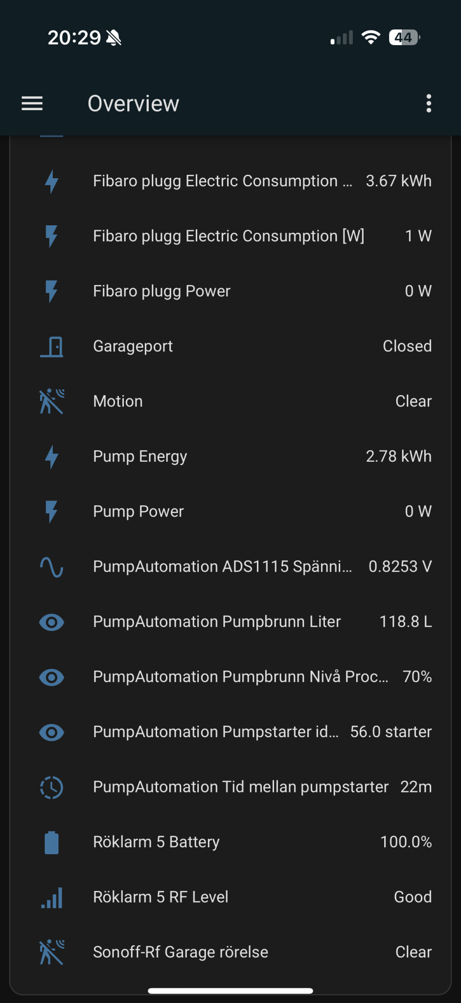

Har fått huset dränerat för ca 2 månader sedan och då installerades en pumpbrunn för att få vattnet ut till dagvattnet. Märkte ganska snabbt att grundvattnet forsade ganska bra i området och pumpen en Pedrollo RX2 gick var 7e minut efter regn samt vid torrare perioder ca var 10 minut. Detta via den integrerade vippan på pumpen. Då jag är en person som måste ha full koll och vilja att maximera mina start stopp så mycket som möjligt så byggde jag en egen styrning till denna.

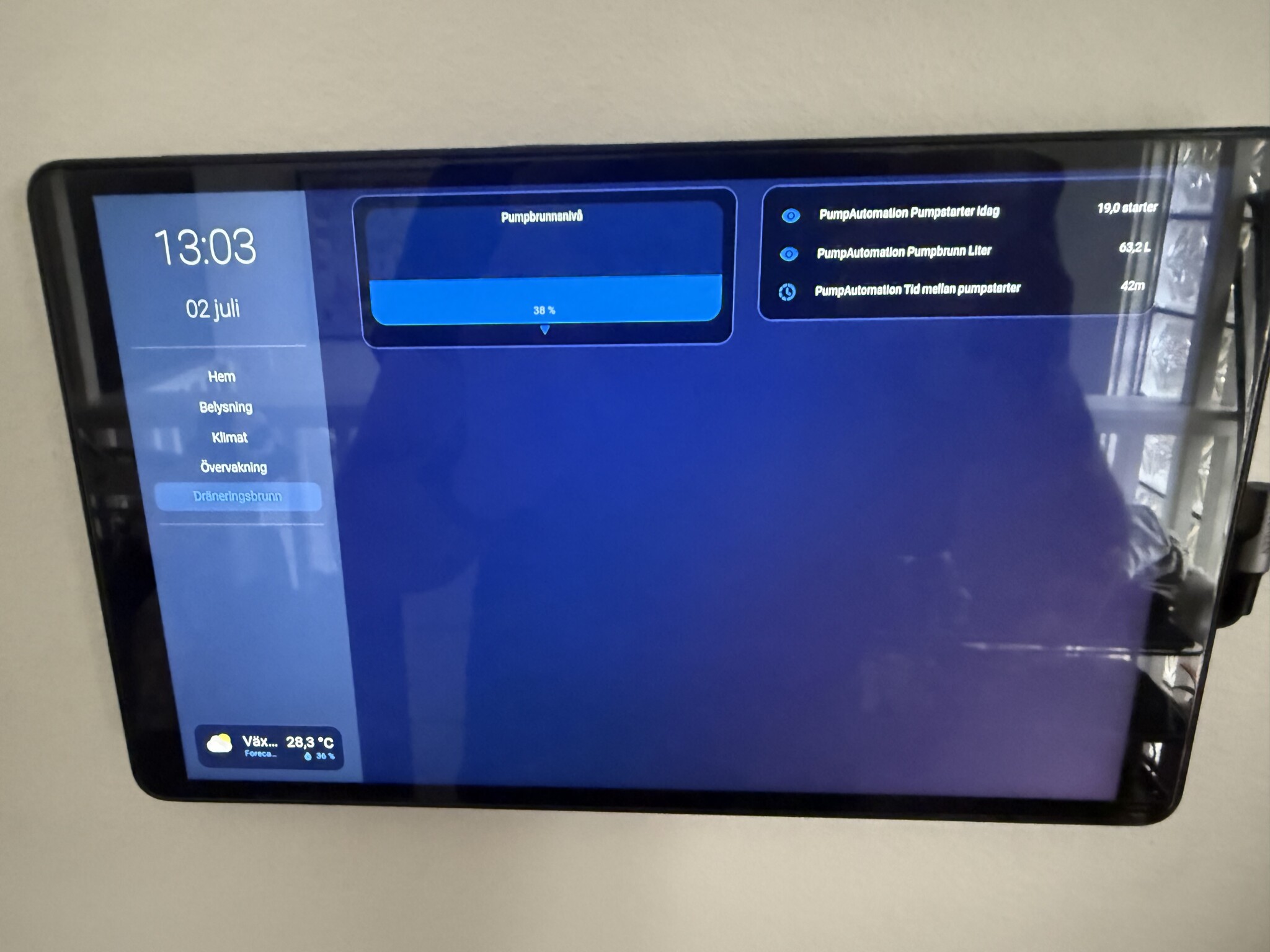

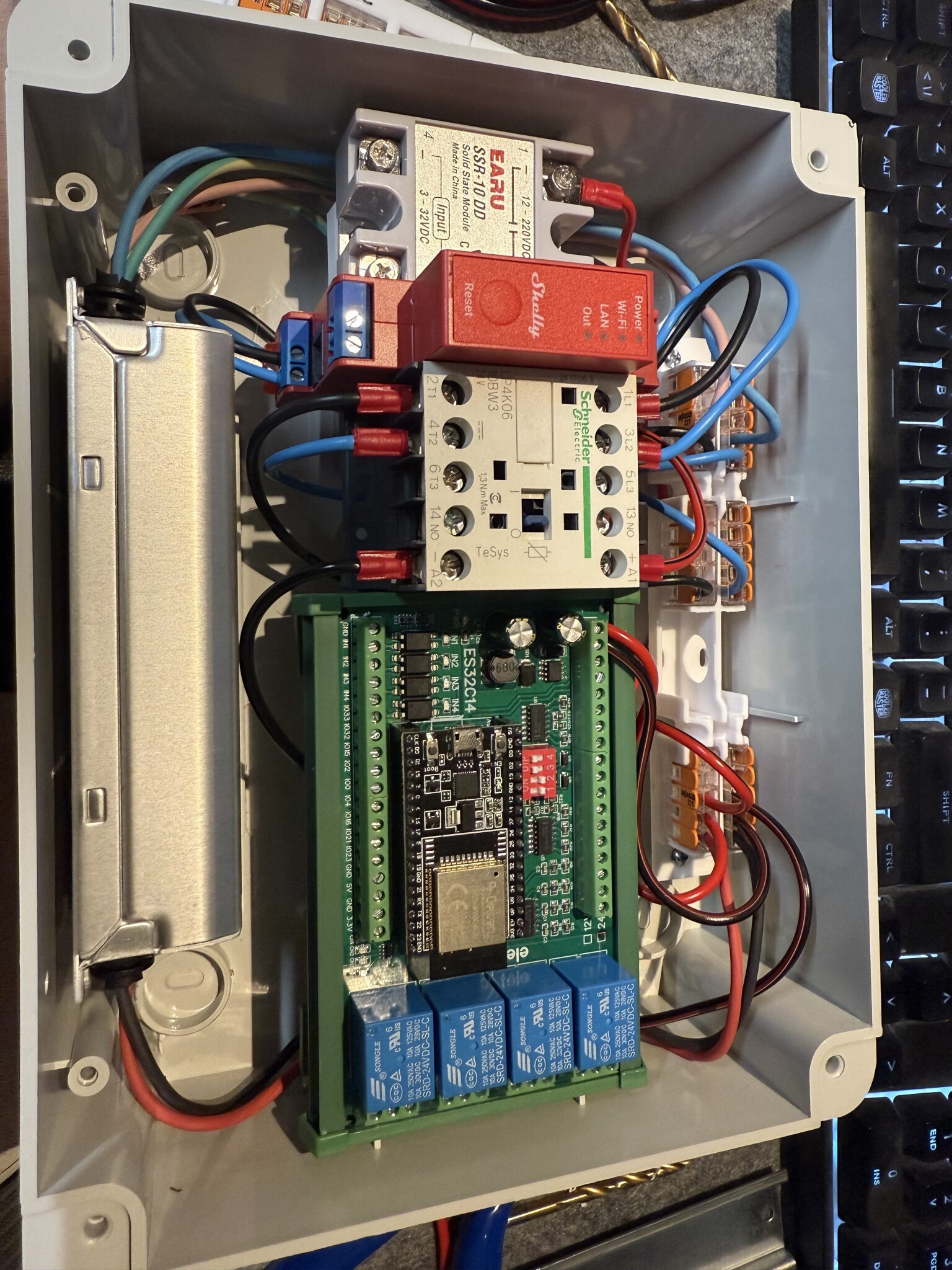

Då jag använder Home Assistant flitigt hemma så var det givet att bygga något som hade fullt stöd för detta. Detta skulle innebära att jag fick larm till telefonen vid fel men även kunna föra statistik över året hur ofta pumpen går, hur många liter som pumpas mm. Jag valde att inhandla en esp32 och ett eletechsupkort som är ett expansionskort till denna. För att göra det så smidigt och snyggt som möjligt valde jag att köra esphome då detta är ett ganska lätt och driftsäkert.

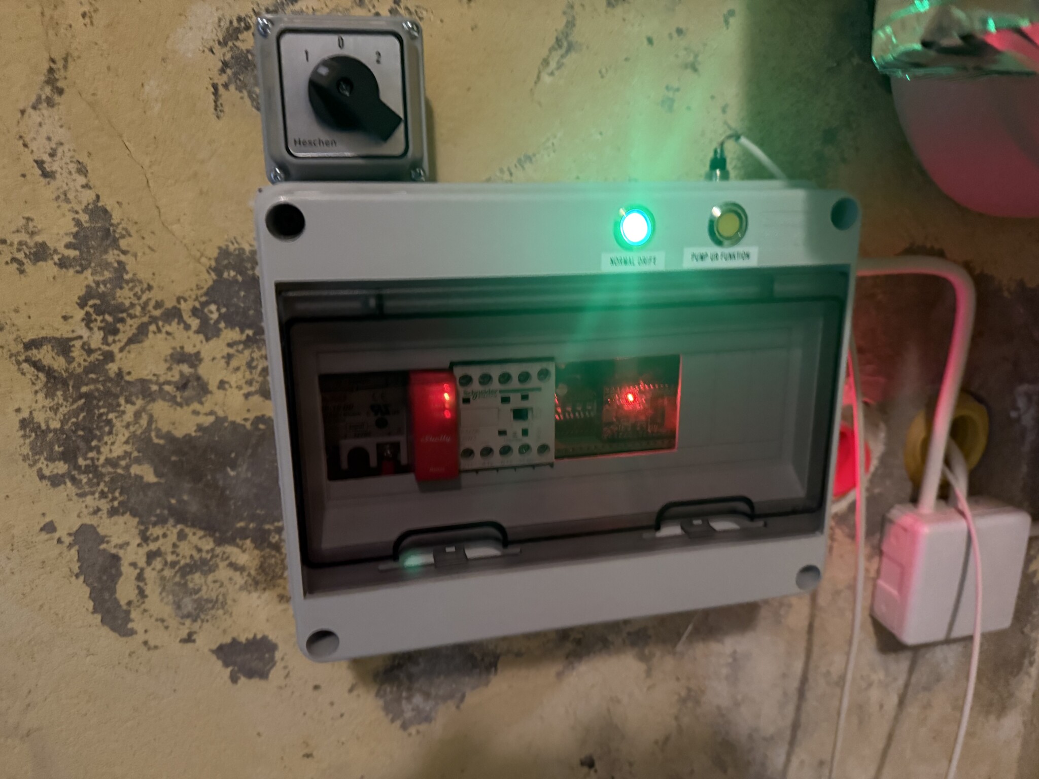

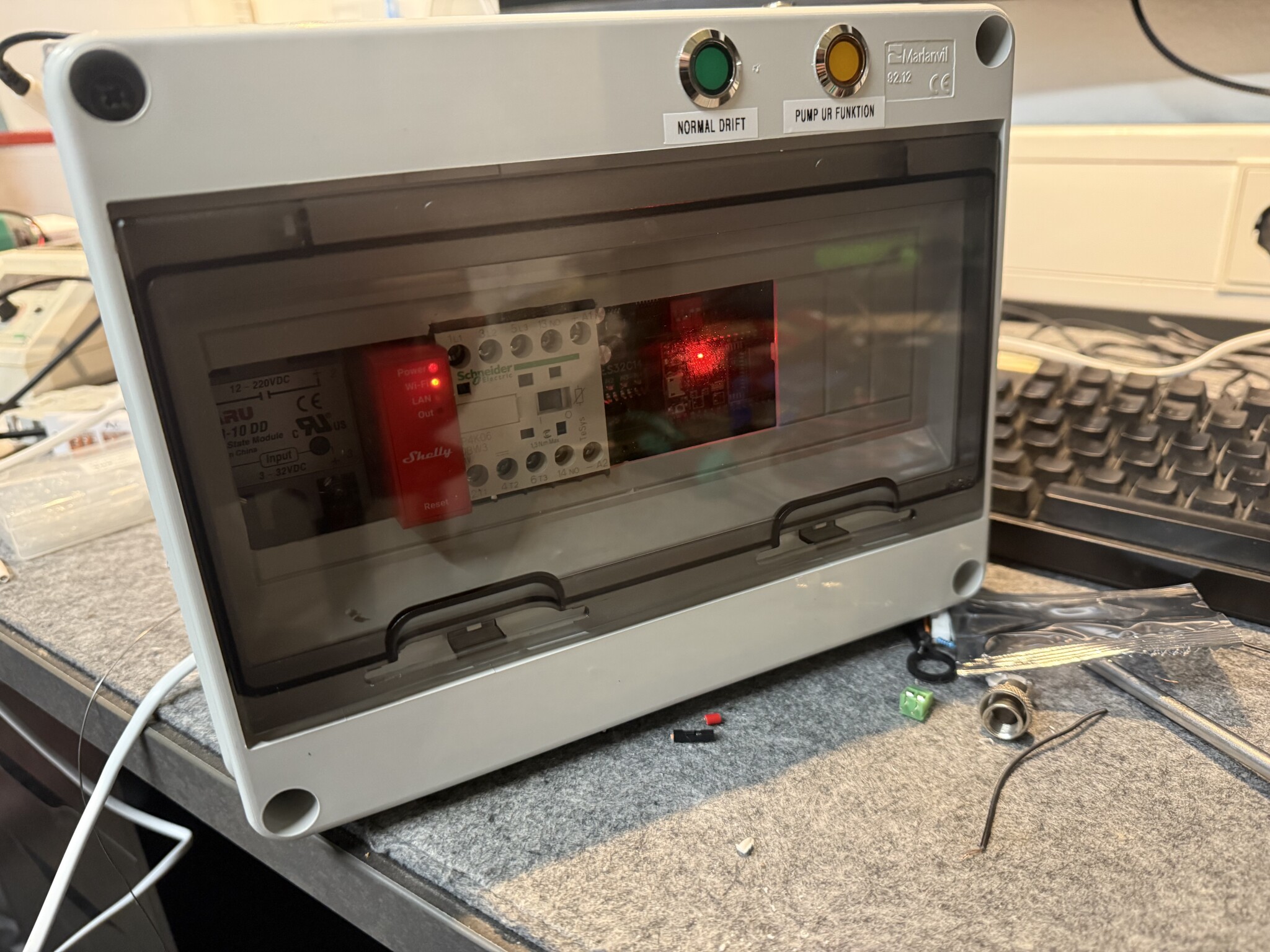

Styrningen fungerar som så att den styr ett Solid State relä via 24v som sedan triggar en kontaktor som pumpen är kopplad mot. Utöver detta köpte jag en nivåsensor TL-136 som är placerad i brunnen. Med denna sensor har jag sedan gjort beräkningar för en 600mm brunn samt att den ska fyllas 125 liter innan pumpen startar. Om pumpen mot förmodan når 135 liter så betyder det att pumpen inte har startat och ett larm genereras till min telefon men även en intern siren/lampa går igång.
Det viktiga här är att esphome sköter all automation medan Home Assistant endast hämtar data. Detta för att systemet inte ska vara beroende av att Home Assistant är igång och kör.

Nu kör den en gång var 42e minut vid torra perioder och ca en gång var 22 minut vid regn och ett tag efteråt.
Det fina med systemet är att den inbyggda nivåvippan inte behöver tas bort utan den är monterad som vanligt. Då kontaktorn slår av pumpen och låter den fylla upp brunnen till 125 liter så startar en timer på 30 sekunder efter att vattenmängden gått under 10 liter för att aldrig slå av strömmen från pumpen när denna är igång. Utan den inbyggda vippan bryter alltid strömmen innan mitt system gör det.

Shellyn används endast för att mäta strömförbrukning och inget annat. Brytaren över lösningen är för att växla mellan pumpautomation och den inbyggda vippan om jag måste koppla bort min styrning.
