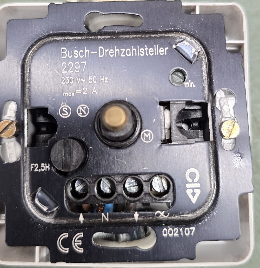

Suhagg #1 Medlem · Stockholm · 4 163 inlägg 25 jul 2025 13:51 Suhagg Medlem Stockholm 4 163 inlägg 25 jul 2025 13:51 #1 Nolla är klart. Även fas in och ut. Men vad är det längst ut till höger? Provade nu med en fläkt jag har men det spelar ingen roll vad jag vrider den till varvtalet är detsamma. Inloggade ser högupplösta bilder Logga in Skapa konto Gratis och tar endast 30 sekunder #dimmer #koppla #varvtalsstyrning
J Josth #2 Medlem · Stockholm · 13 086 inlägg 25 jul 2025 14:06 Josth Medlem Stockholm 13 086 inlägg 25 jul 2025 14:06 #2 Till "sinuskurvan" kopplar man utgående fas till fläktmotorn.
Suhagg #3 Medlem · Stockholm · 4 163 inlägg 25 jul 2025 14:38 Suhagg Medlem Stockholm 4 163 inlägg 25 jul 2025 14:38 #3 J Josth skrev: Till "sinuskurvan" kopplar man utgående fas till fläktmotorn. Tack. Pil ner/ut är bara att ta fas vidare till något utan att passera dimmer?
J Josth #4 Medlem · Stockholm · 13 086 inlägg 25 jul 2025 14:41 Josth Medlem Stockholm 13 086 inlägg 25 jul 2025 14:41 #4 Ja precis, så bör det absolut vara. Vidarekoppling.
Suhagg #5 Medlem · Stockholm · 4 163 inlägg 25 jul 2025 15:08 Suhagg Medlem Stockholm 4 163 inlägg 25 jul 2025 15:08 #5 J Josth skrev: Till "sinuskurvan" kopplar man utgående fas till fläktmotorn. Nu funkar det att styra fläkten. Tackar!
