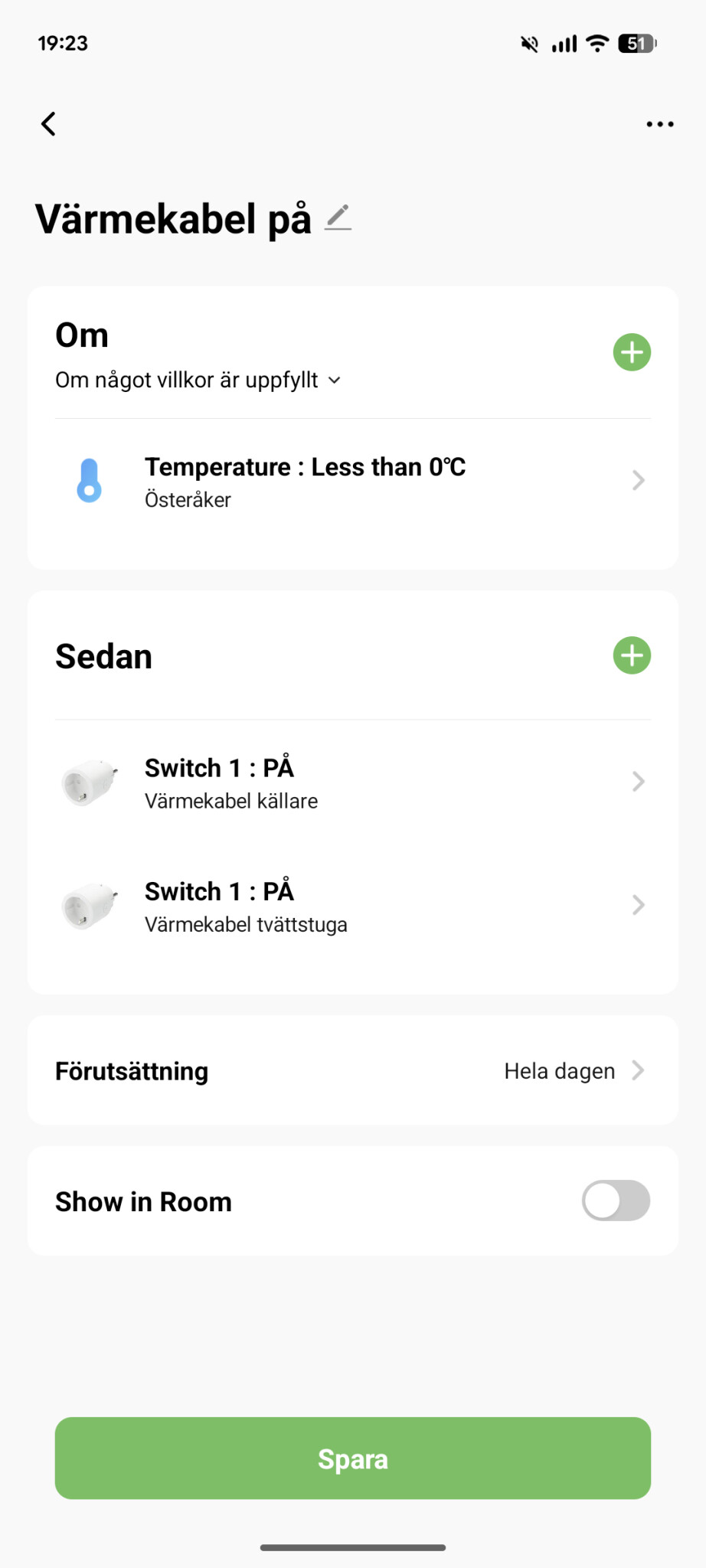

Jag löste det genom att köpa deltaco smart plug som gick enkelt att programmera i deras app. Den är kopplad till vädret på plats där jag bor. Så ingen termostat men funkar bra. Går ju att programmera den att gå på +3 grader om du är nojjig.
BIllig lösning som fungerat mycket bra för mig.

Är det denna https://www.netonnet.se/art/hem-fri...MI5Zeqluz0kgMVsE-RBR06NxeIEAQYAiABEgIA3vD_BwE ?
Ser inte att det går att länka till väder.
Kan man sätta den på att slå till vid tex -5degC?
Är det platsen för Wifi som används? Tänkte så det inte är telefonens plats.
Ja precis det är den
Går att ställa in från vilken grad som helst och vilken plats som helst som den ska hämta väder ifrån.
Du får notis i appen om den an någon anledning inte kan utföra uppgiften (tex vid strömavbrott)
Går också att gå in i appen och kolla så den säkert är på tex om du är bortrest och det är jäkligt kallt hemma. Om den inte gått på an någon anledning kan du bara sätt på den i appen manuellt.
Såhär ser min på programmering ut, har en likadan för av som det står värmare än -1
  • Skärmdump av appinställningar för värmekabel som aktiveras vid temperatur under 0°C i Österåker; kontroller för källare och tvättstuga.
