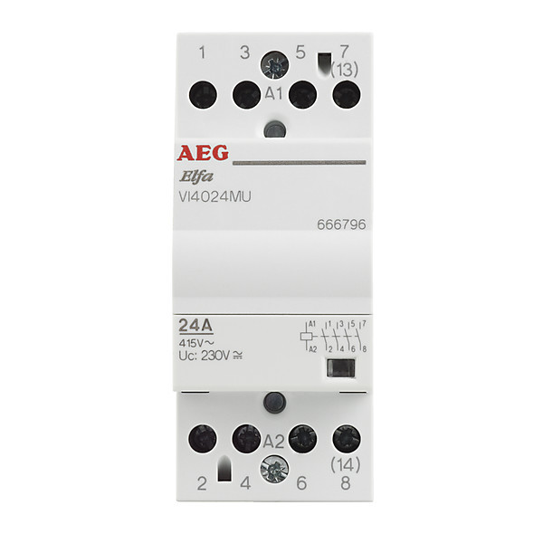

Tretton på dussinet är nog i underkant men väljer vi en slumpmässigt från en allmänt tillgänglig kedja lär nog denna fungera utmärkt. Jag har ingen aning om hur den ligger till prismässigt.prototypen skrev:
https://www.clasohlson.com/se/Kontaktor-4-pol-24-A-AEG/36-3123
Denna har jag installerat, det finns billigare, men det är en 3-faskontaktor med 230 V AC styrström som du behöver.

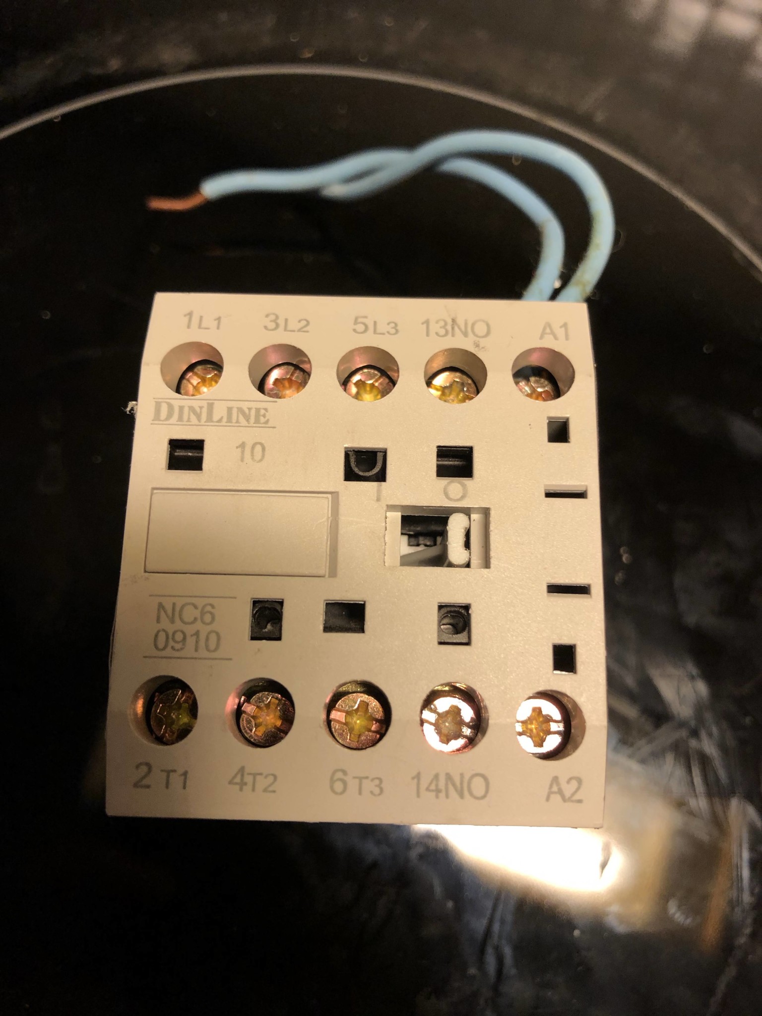

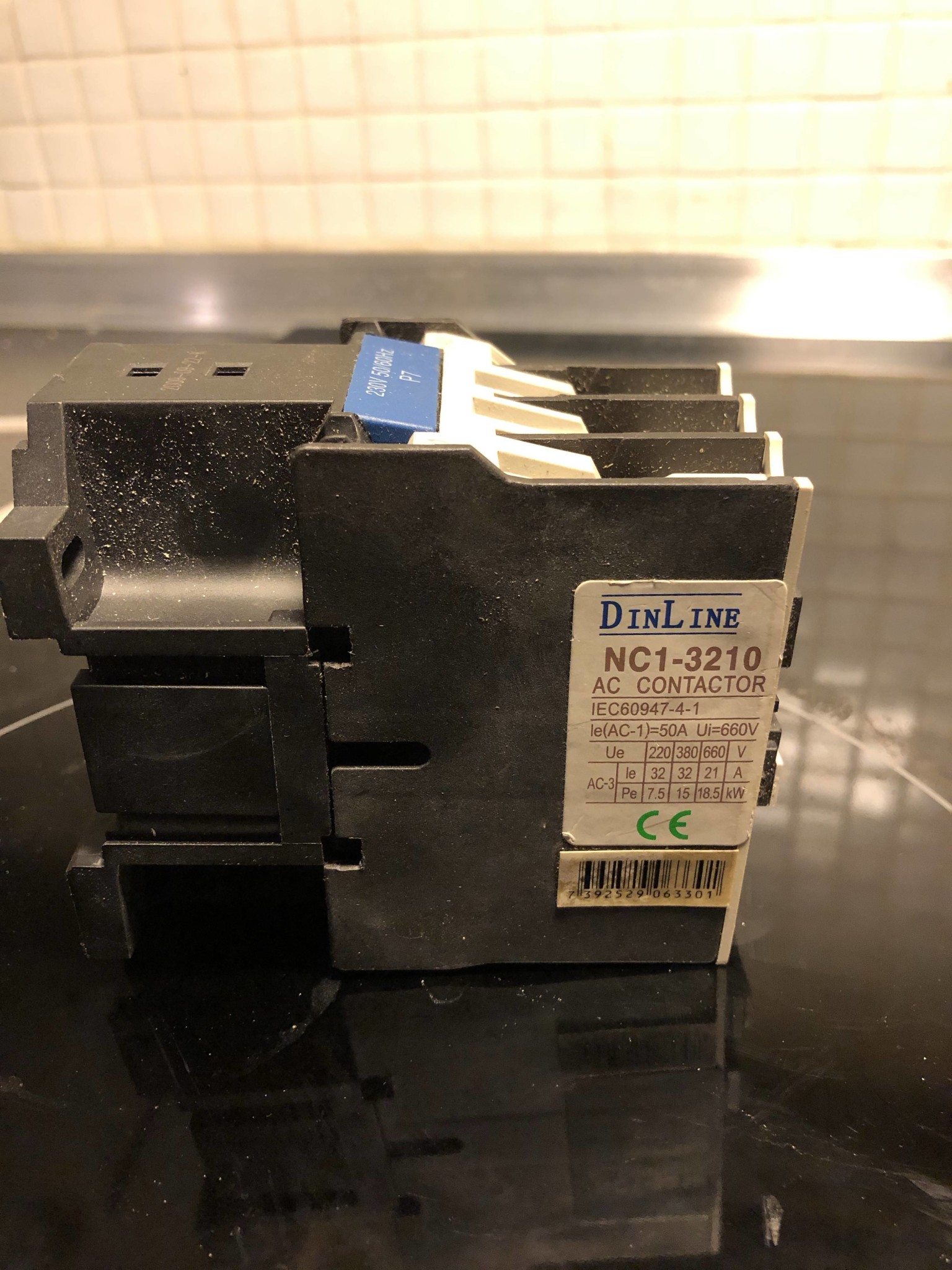

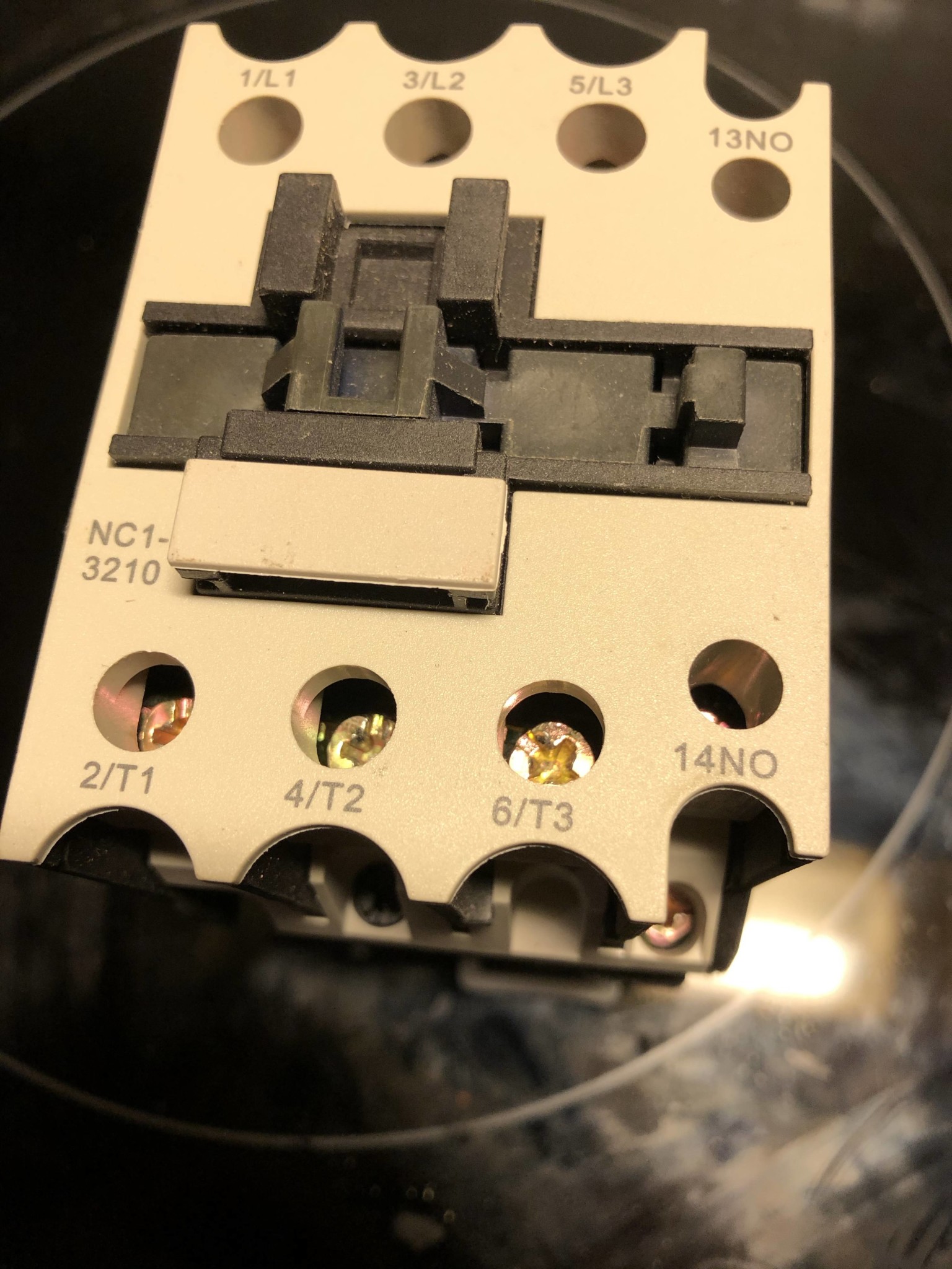

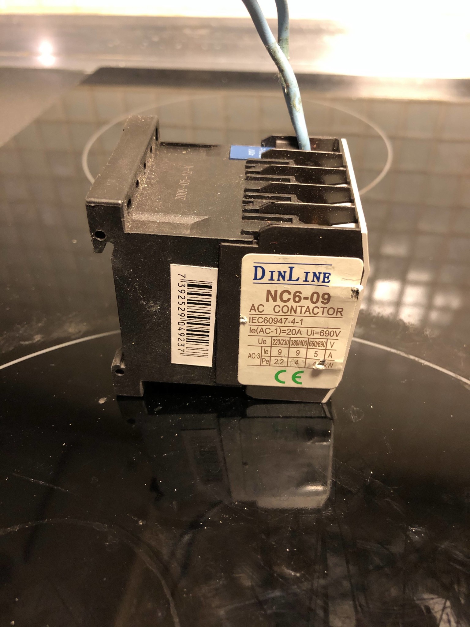

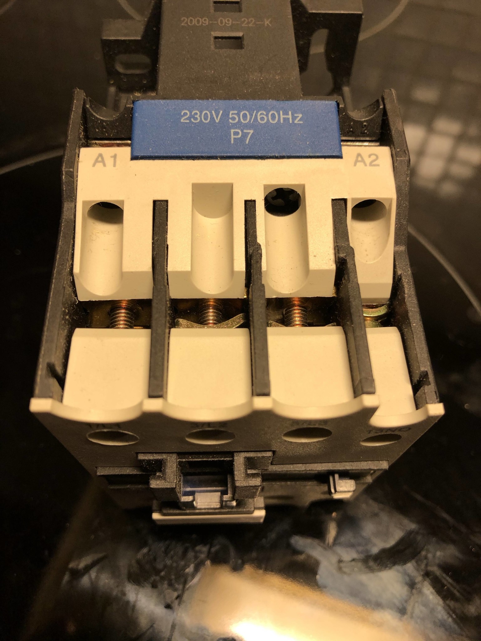

Hade dessa två liggande.
Kan jag använda någon?
Vilken?
Kopplingsschema?
Vilken?
Kopplingsschema?
Du kanske är färdig. Inget svar än, den sista bilden 1 - 2 - 3 in från säkringar/arbetsbrytare 4 - 5 - 6 till fläkten, 0 in på A2 fas från din brytare/relä in på A1
Edit blev lite nummerfel ska vara 1-3-5 och 2 -4 -6
Du menar alltså 1L1, 3L2, 5L3 som inkommande från normcentralen eller uttaget och 2T1, 4T2, 6T3 som utgående mot fläkten?

Du säger att du har en 3 fas fläkt med värme, då ska det in på 1 - 3 - 5 från säkringarna och ut på 4 - 5 -6 till fläkten, styrning vad du vill ha ha Termostat/eller annat, blir noll till A 2 och från termostat/ eller annan styrning fas till A1, i övrigt så är 13 -14 en kontakt som sluter när kontaktorn är dragen, 21 22 normalt sluten och bryter ner den drar. Inget av sistnämda fallen behöver du inte bry dig om, du ska bara ha till/från som styrs av termostat
Edit nu är jag där igen ,In 1 - 3 - 5 och Ut 2 - 4 - 6 det första på ovansidan och andra på undersida kontaktor
