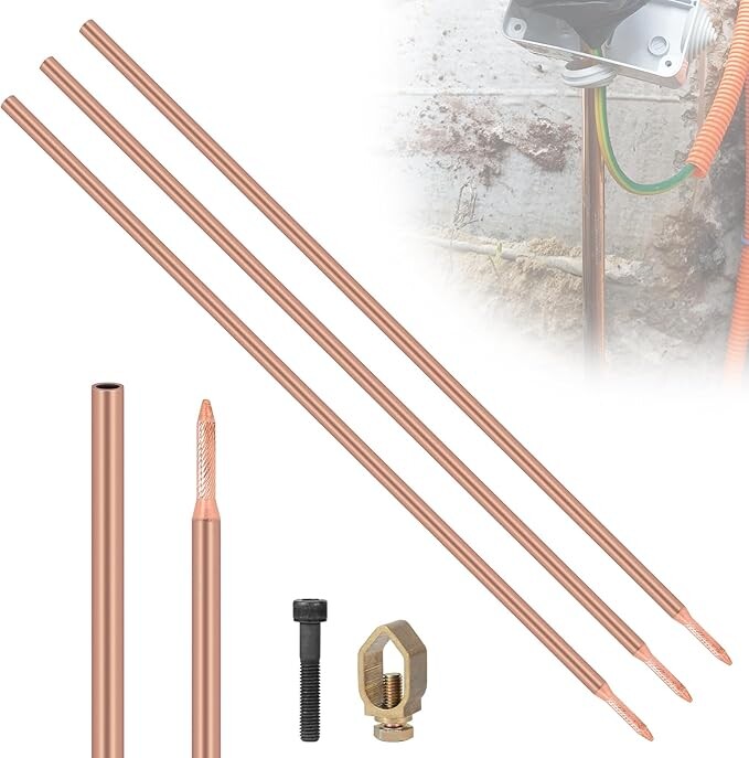

Jag har jord via ett 3 meter nedborrat jordspett i koppar som sedan går till både invertern och batteriet för jordning.
Jordspett i koppar med monteringsdetaljer, används för jordning i elinstallationer, stuga off grid.

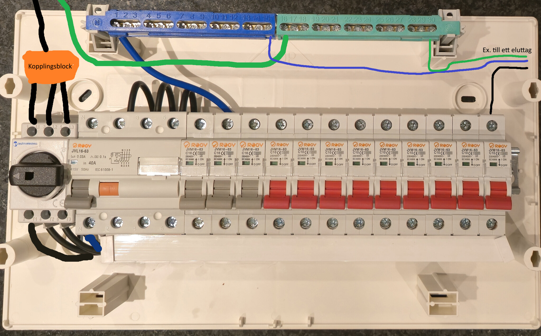

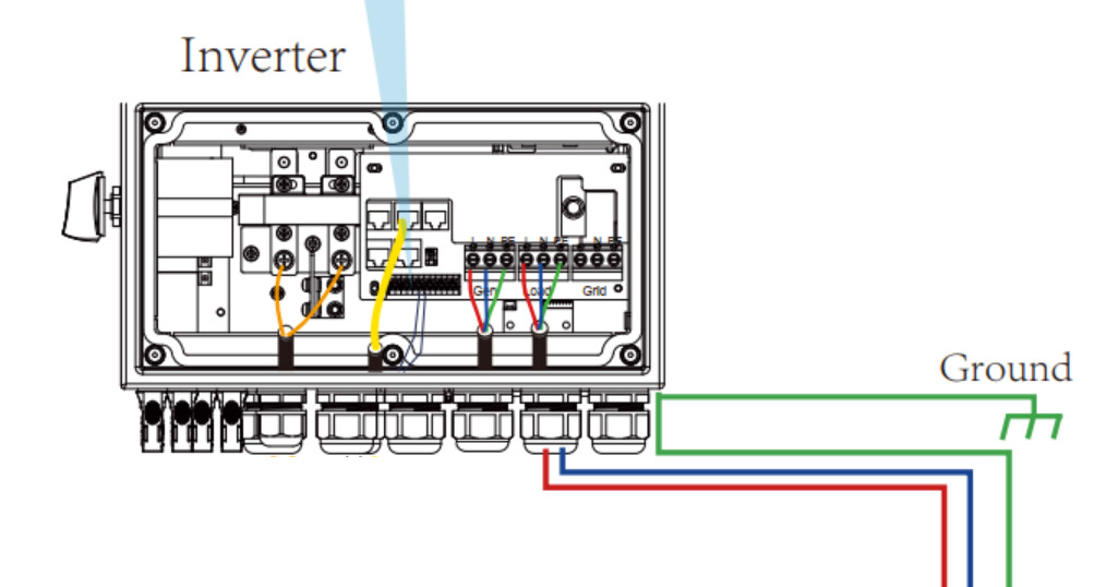

Från inverterns kopplingsplintar går det sedan fas, noll & jord som jag drar till elcentralen.
Diagram av en elcentralanslutning: kablar från en inverter (fas, noll, jord) till en elcentral med huvudbrytare och jordfelsbrytare, visar inkopplingar.

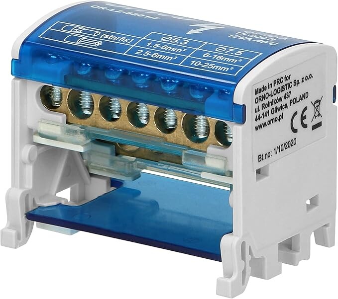

Eftersom det är bara 1-fas från invertern så tänker jag att jag splittar upp fasen till alla tre ingående i huvudbrytaren via ett kopplingsblock så att alla säkringar får ström via fasskenan (då jag har en 3-fas förmonterad central med huvudbrytare och jordfelsbrytare).
Elektriskt kopplingsblock med flera terminaler och en blå transparent skyddskåpa, används för att ansluta elektriska kablar i en elcentral.
Därefter ska jag koppla in jorden på jordskenan och nollan är redan dragen.
Elcentral för off grid-stuga med inkopplade säkringar, huvudbrytare, jordfelsbrytare och färgmarkerade kablar. Kopplingsblock syns ovanför säkringarna.
Behöver jag göra något annat?
Har även sett på en del anvisningar att skenan är sammankopplad för jord/nolla?
Tänker att jag kan inte göra på så många sätt med de förutsättningar jag har (?)
Svar nej, det som ska tänkas på är att fasen kommer på rätt ställe, till brytaren. det är en jordfelsbrytare där och nollskena och jordskena ska vara skilda.

Tack för svaret! Då verkar jag ha tänkt rätt kring separerad skena i alla fall.

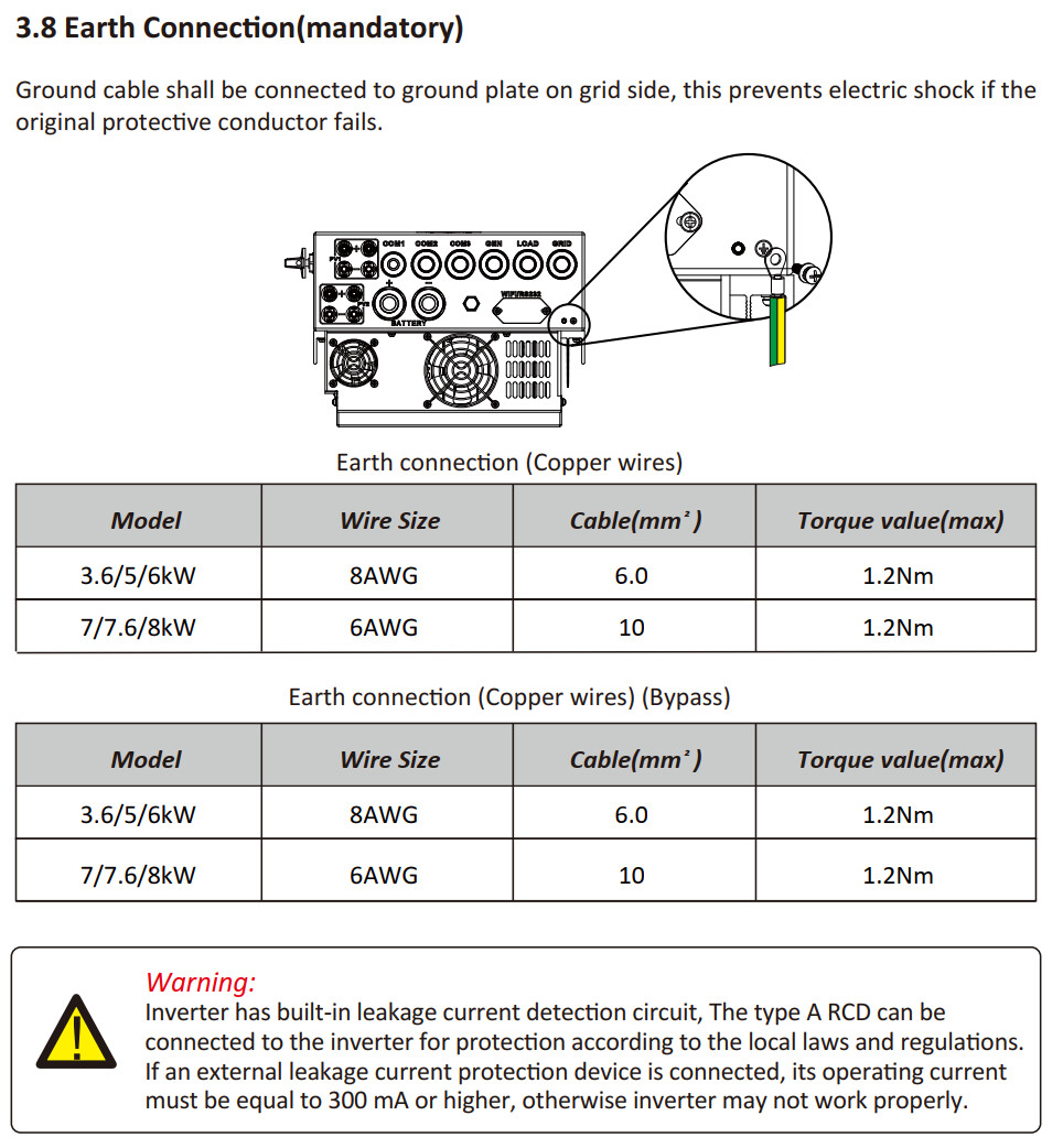

Står inte så mycket kring hur jorden fungerar men den ser ut så här.
Diagram över jordanslutning för en omriktare med kabelstorlek, momentvärde och varning om läckströmsdetekteringskrets.

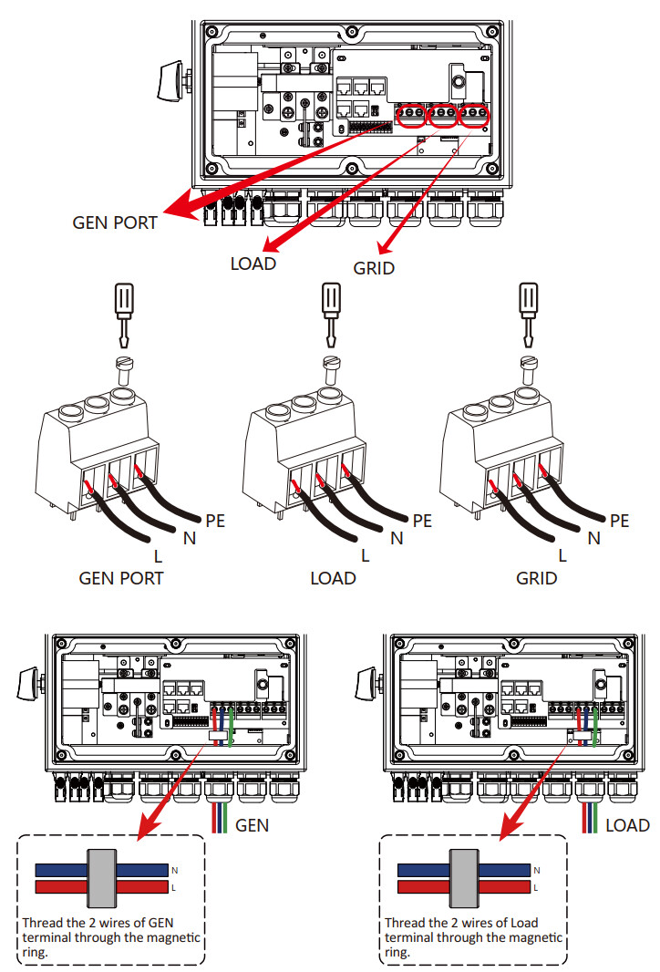

Sedan antar jag att kopplingsplinten är ansluten till inkommande jord.
Illustration som visar ledningsdragning för en kopplingsplint med gen, load och grid terminaler samt genomföring av kablar genom magnetring.
