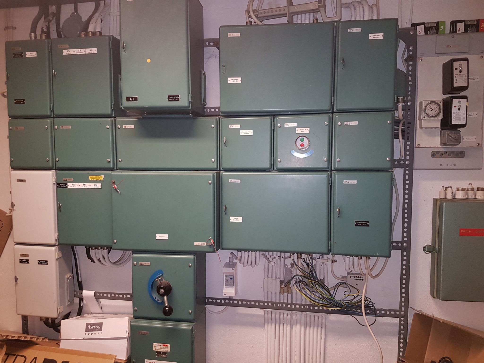

Det ser ut som en 3- fas central!
Varför har man inte satt en 3-Fas JFB?
Och fått hela centralen och Lägenheten/Huset under en JFB?

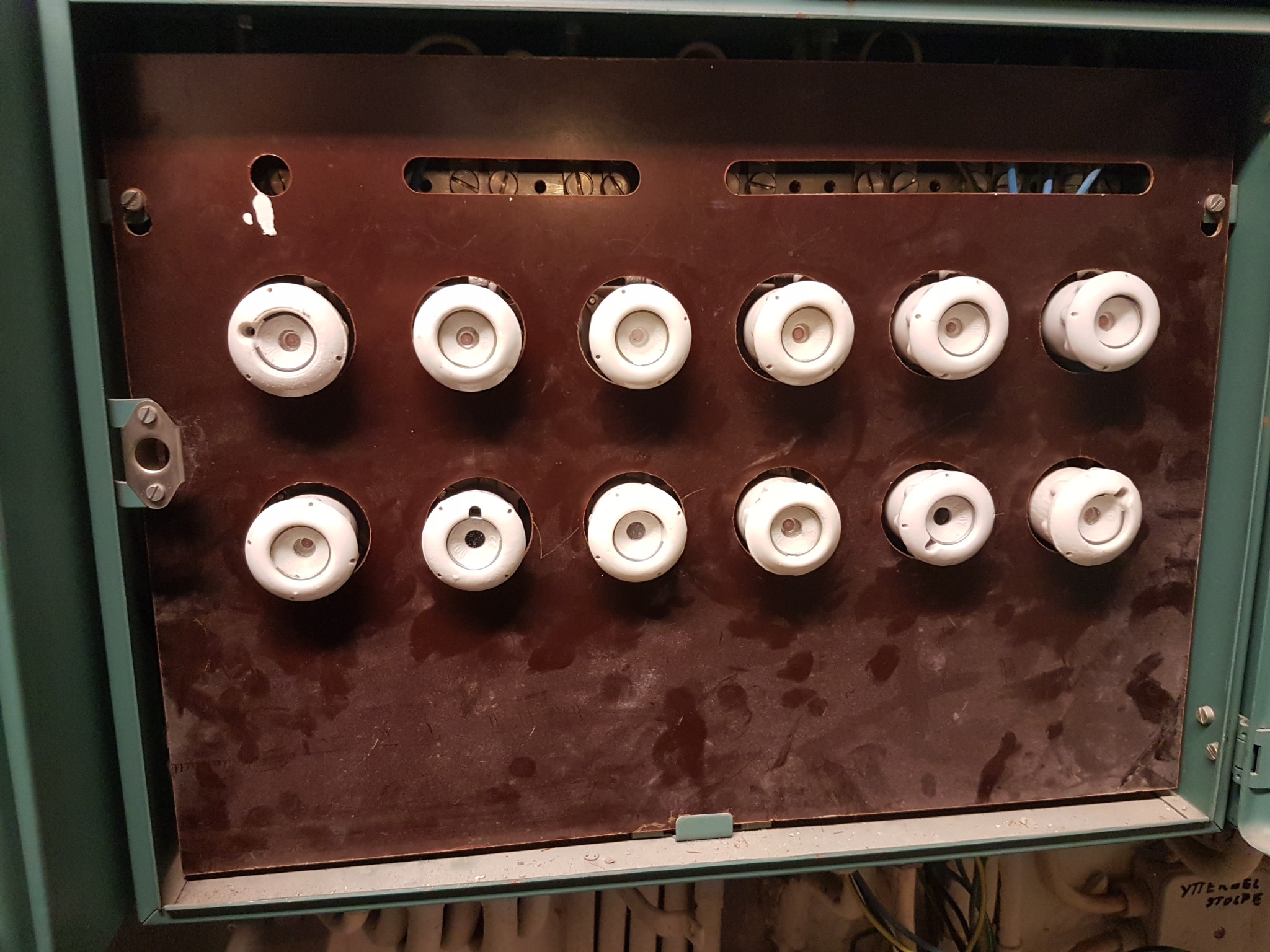

Du har 20A säkring till 2,5 kvm. Troligen olämpligt,ev direkt brandfara.
Säkringen ska ändras till 16A, fanns ingen extra passdel för 16A liggandes.

Elcentralen för hela lokalen finns i utrymmet och det dras ny el till tre förbrukare därav endast JFB på den ledningen och inte på all befintlig utrustning.L Leif i Skåne skrev:

Men det vi ser på bilderna ser rätt ut.
