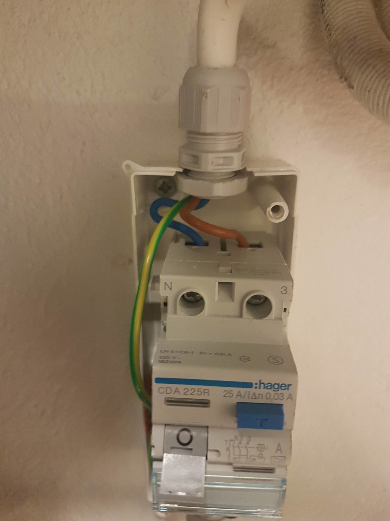

Har fått en jordfelsbrytare och 3st uttag monterade.
Inkopplingen ser ut som följande:
Gammal diazedcentral och ingen jordfelsbrytare.
Fas och Nolla går in i jordfelsbrytaren (Hager 2-pol 25A 30mA) och vidare till uttag.
Jord går direkt till uttag.
Jord och Nolla är byglad i centralen
Så fort man kopplar in en förbrukare i ett uttag löser jordfelsbrytaren ut.
I uttagen får jag följande:
Mellan fas och nolla 230V
Mellan fas och jord 230V
Mellan nolla och jord (ljuder summern på spänningsprovaren, Benning Duspol expert)
Kopplar man bort jordkabeln i centralen löser inte jordfelsbrytaren ut.
Vad är det för fel och hur kan man lösa det?
Tacksam för all hjälp

Är det kopplat enligt din skiss så ska det fungera. Så följt upp att det faktiskt är kopplat så. Möjliga orsaker till felet är
- jord och nolla ligger ihop efter JFBn. Kanske är utgående nolla från JFBn kopplad till N-plinten?
- JFBn är inte matad från samma sida med fas och nolla.
- Nolla och skyddsjord är omkastade.

Har kollat så att jord och nolla inte ligger ihop efter JFBn.
Utgående nolla från JFBn går direkt till uttagen utan att passera N-plinten.
Kablarna går direkt från fas och nolla till ovansidan på JFBn.
Nolla och jord är inte omkastade.
Det är nya kablar (EXLQ & FK), nya uttag & ny JFB.
Fler tips på felsökning?

Så som du ritat och som du beskriver så borde det fungera. Har du kontrollerat att det är rätt kopplat i samtliga vägguttag? Inte förväxling jord nolla i ngt. uttag? Ingen bygling jord nolla i något av uttagen?
Annars, kontrollera, dubbelkolla och trippelkolla att trådaran verkligen går som du tror och har ritat.
Matning till jordfelsbrytaren går verkligen in på översidan, både nolla och fas? Utgående till uttagen kommer vekligen båda på undersidan?
Lägg upp lite bilder,

Kollade alla skarvar och fas, nolla och jord följer rätt färger hela vägen.
Målarna var i vägen så jag kunde inte ta bilder på uttagen, men vet att det är rätt kopplat där också.
Vet att dom ska byta ut uttagen till fast installerade förbrukare under dagen, så ska mäta och kolla allt under kvällen.
Behövs det fler bilder?

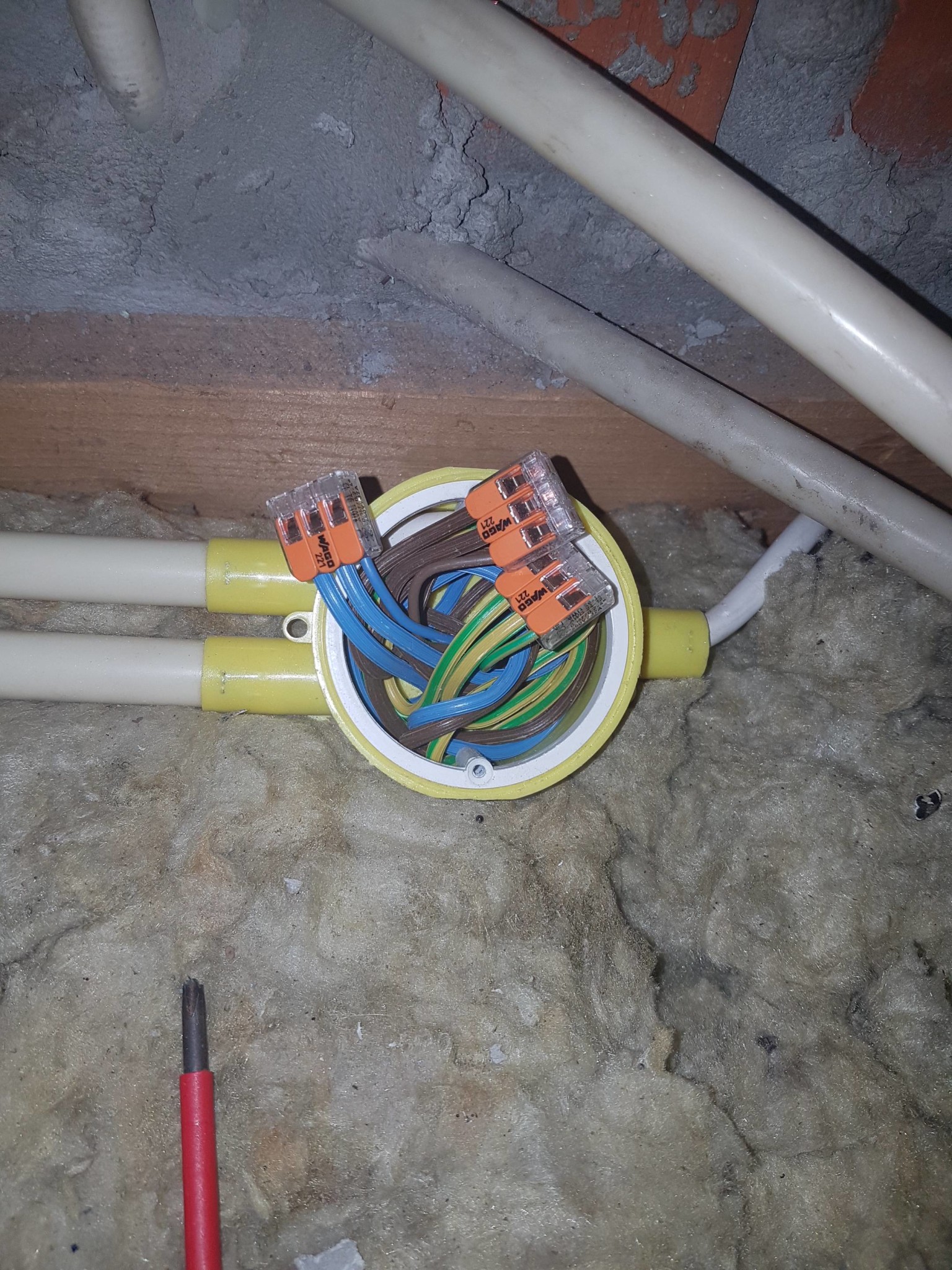

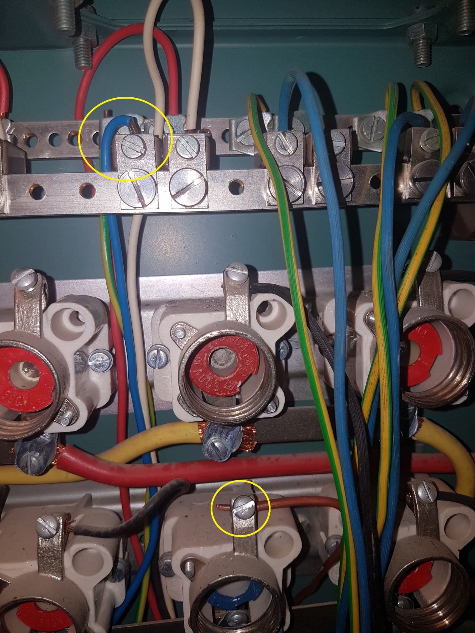

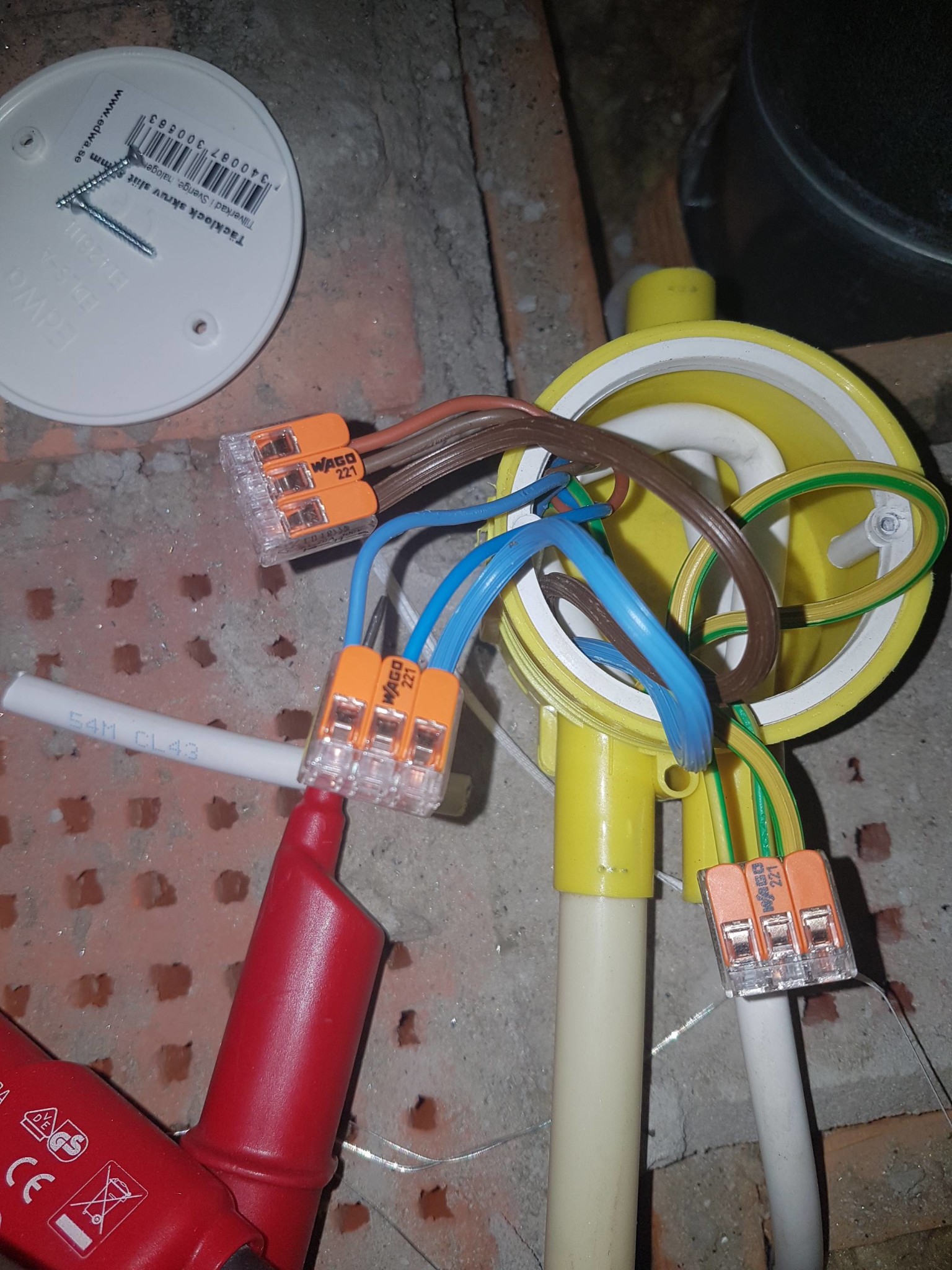

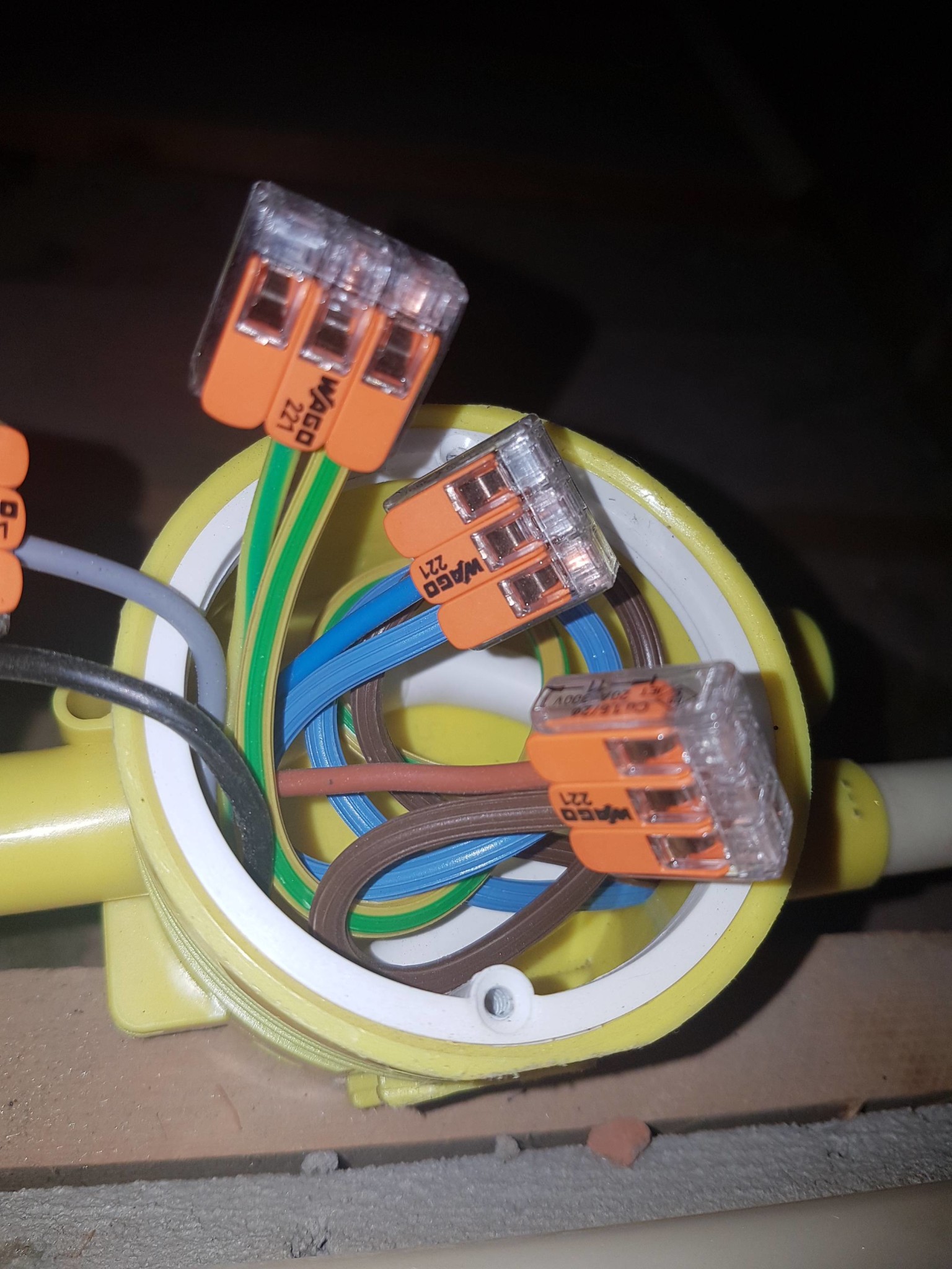

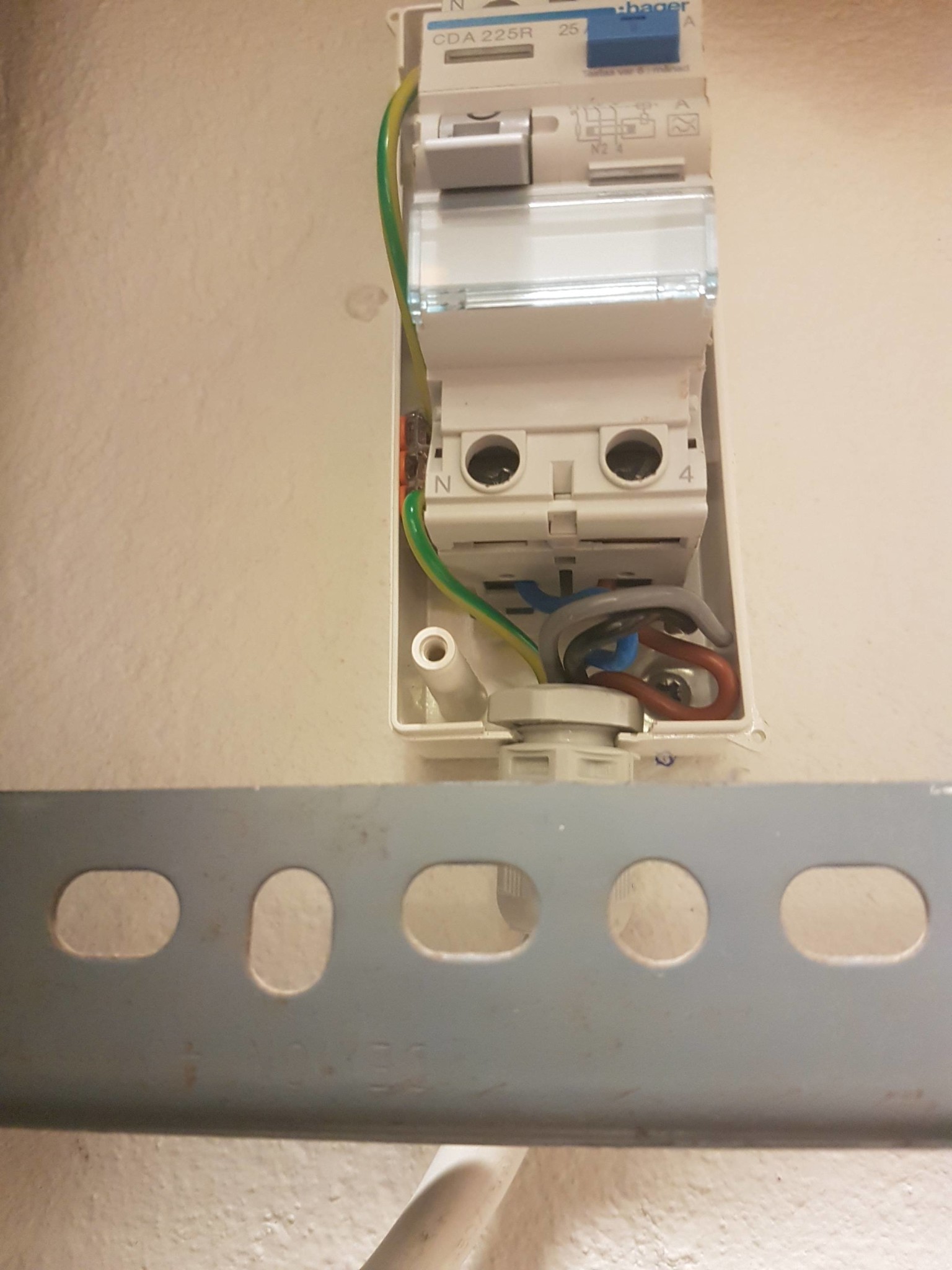

[bild][bild] [bild] [bild][bild][bild]
20A passdel, ser ut att vara klenare kabel & FK.
Saknar dragavlastning av kablarna ut ur dosorna.
Vad är det för kabel ut ur dosorna?
Kommer kablarna att klamras eller ligga löst?
Ska dosorna byggas in?
Om inte är det läge att byta dosa samt använda anslutningsstosar till rören.

2.5mm² EXLQ mellan JFB och första dosan.
2.5mm² FK mellan alla dosor.
1.5mm² mellan dosor och förbrukare.
EXLQ ut ur dosorna och allt kommer att klamras så fort det är klart. Behöver vara lite flexibelt under felsökningen.
Förbrukarna drar ca 5A och endast en på varje 1.5mm² kabel.
Hur kollar jag om det är jordfel i ansluten apparat?
Går det att mäta sig fram på något sätt?
Moderator
· Stockholm
· 57 954 inlägg
Enklast är väl att prova med en annan förbrukare. Jordfel i förbrukaren låter som det mest troliga.M Mekplatsen skrev:
Detta att gå ned i area är väl inte jättelyckat. Det är alltså meningen att förbrukarna skall vara fast inkopplade? Inga uttag?
Du har 20A säkring till 2,5 kvm. Troligen olämpligt,ev direkt brandfara.
