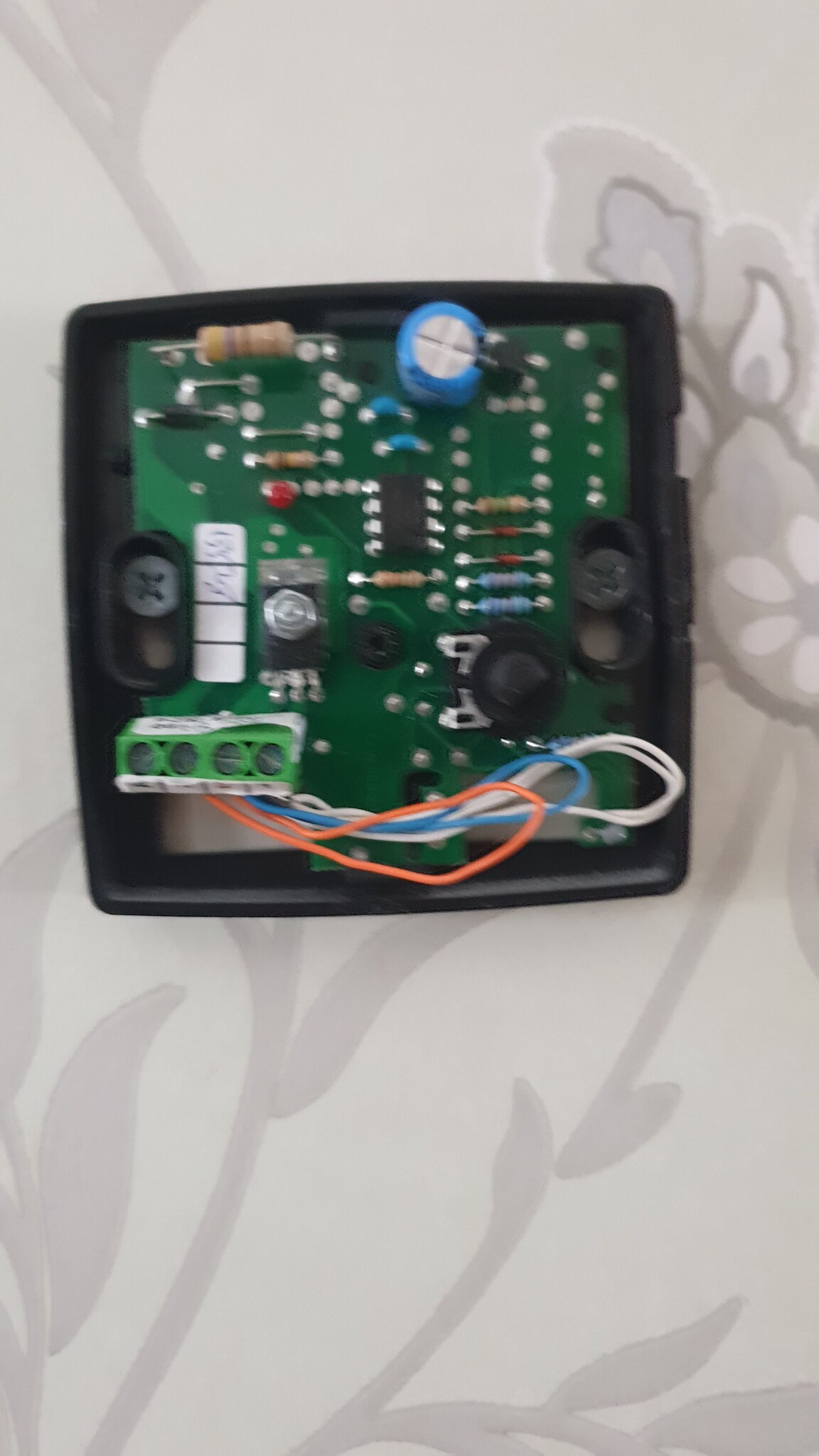

aspa-hasse aspa-hasse skrev:
En sån där där termostat kanske har en liten ic-krets eller transistor som öppnar och stänger. Den skulle brinna upp direkt om du kopplar ett ställdon direkt till den utan kopplingsbox. Ställdonet drar för mycket effekt.
Nja, vad jag förstår så har dessa rumstermostater ett inbyggt traditionellt relä, ej halvledartyp. Gäller även golvvärmetermostater.
@Tomture61 Visst är det väl så att dina termostater klickar tydligt vid på- och avslag?
Det beror naturligtvis på hur mycket effekt det går att dra genom en sån där termostat. Jag tyckte bara att det lät otroligt att dom där kan bryta 4W men jag kanske har fel. Mina klickar i alla fall inte.
Tomture61
Nope inget relä i mina termostater.
En öppen termostat utan relä, med synliga kretskort och trådanslutningar.
ClasseClas

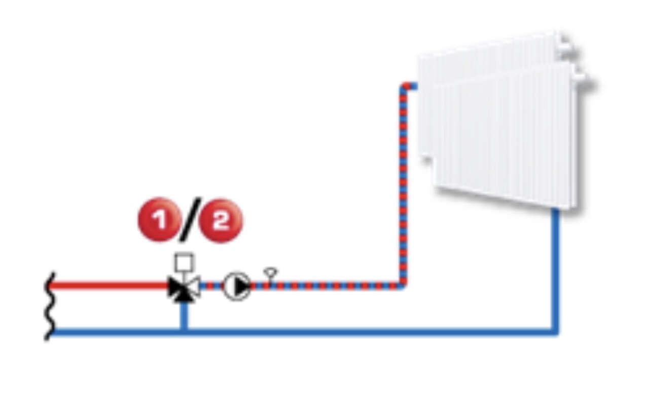

Egentligen så behövs iofs enbart en https://esbe.eu/sv/produkter/vridande-ventiler/vrg130
vid golvvärmefördelaren .
För tex mig med GV nere och vattenradiatorer på ö-plan .
Räcker vell med att justera in framledning en gång till GV 🤔
Om du har radiatorer uppe och golvvärme nere, så kommer du aldrig att få ordning på det om du inte har en separat zon med separat shunt och reglering till golvvärmen. Det är helt olika framledningstemperaturer. Du behöver en sån där VRG130 shuntventil som du länkar till och även en CRC200 för att reglera den. Inställningen av shunten beror ju på utetemperaturen så det räcker inte att ställa in den en gång. Det blir en del rördragning runt shuntventilen för att koppla in den om du inte har en, men inte oöverkomligt. Till och med jag skulle nog fixa det tror jag. Sen har du en shuntgrupp billigt.
Vrg130 får man koppla som på bilden för att blanda ner framledningstemperaturen. Sen monterar man CRC på shunten.
  • Diagram över rörledning för radiator med shuntventil och cirkulationspump, med separata rör för varma och kalla vätskor.
