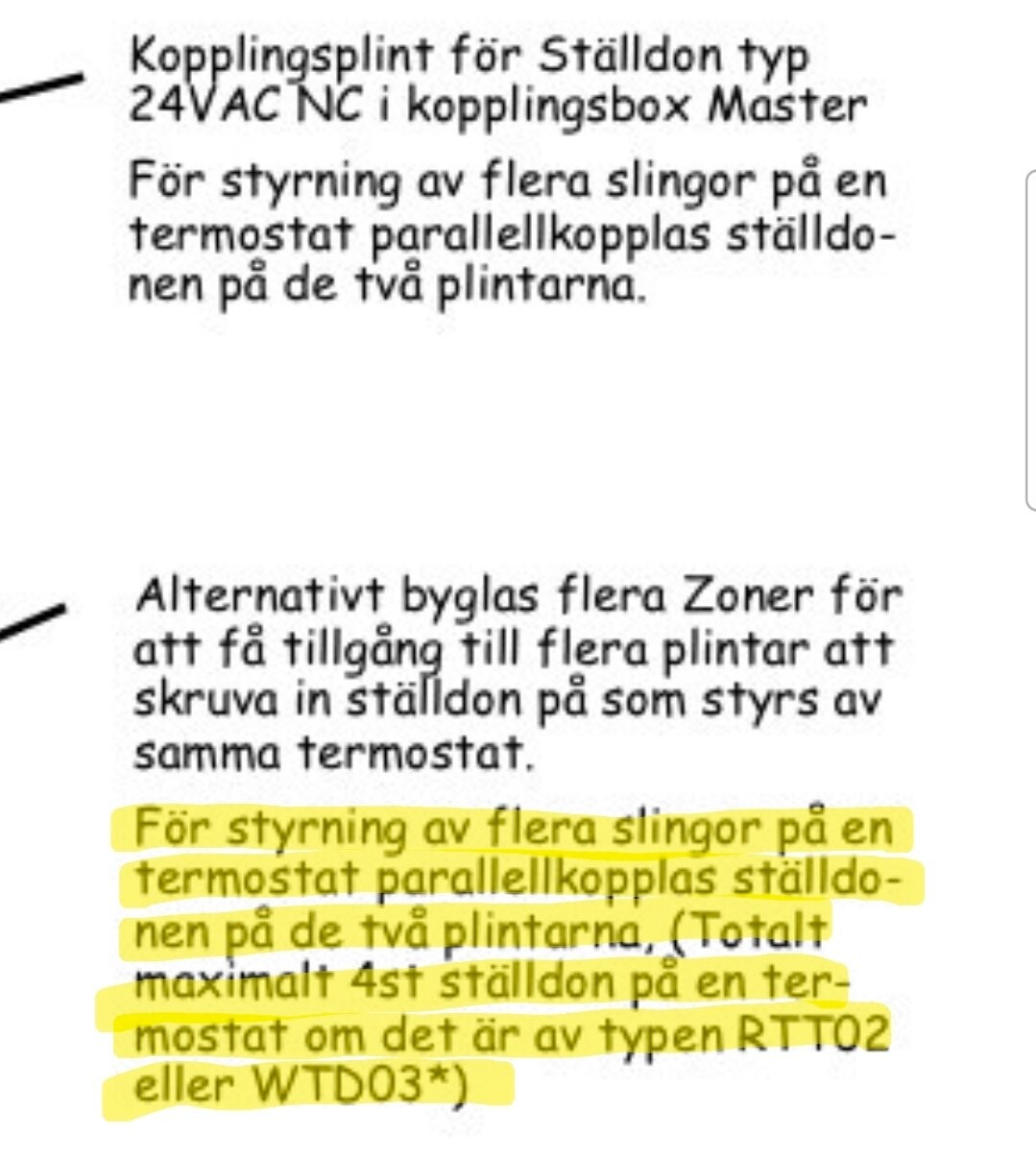

Har 6 st platser på Mastern men enbart 5 slingor med termostat .
Har nu upptäckt hur det är kopplat (av ngn elektriker för 17 år sedan)
De som spökar är ju Kök / Hall och Vardagsrum .
Dessa är kopplade till samma plint / zon , man kan fråga sig varför !
Står ordagrant i kopplings schemat att man då måste ha ett relä , finns inget relä !
aspa-hasse aspa-hasse skrev:
Termostaten pallar nog inte att driva styrdonet direkt särskilt inte i längden.
Jag ser inte ett enda relä eller liknande enhet på varje zon i reglerboxen som gör så att det går att koppla mer än ett ställdon till en termostat.
I manualen till reglerboxen så går det att koppla fyra ställdon till varje zon.
Alltså, det lär inte vara några problem att koppla fyra av TS ställdon på TS termostater.
Textinstruktioner för kopplingsplint för ställdon i en kopplingsbox, inklusive råd om parallellkoppling för flera slingor.
Fram med multimetern. Problemet med allt sånt där är att det måste vara uppmärkt annars blir det ett råttbo och stor risk att det blir fel. Larminstallatörer är experter på sånt där. Kanske inte lika vanligt bland rörmokare.
Detta med att ha upp till 4 ställdon till en zon (av 6st) går endast att göra om det går via ett relä .
Finns inget relä hos mig .
Det är om det behöver vara fler än fyra ställdon kopplade till en termostat.
Du har som mest två ställdon på en termostat, zon 4.
Jag har två ställdon till en termostat med enbart kopplingsboxen utan relä och det har funkat.
Nej, du uppfattar texten fel.
Det är termostaten som bara kan belastas med max fyra ställdon, själva reglerboxen kan ha många fler ställdon.
Citat från manualen:
"Vid behov av att styra fler än 4st ställdon på en termostat av Typ RTTO2 eller WTD03 kopplas ett mellanrelä in för den ökade belastningen."
Ok 🤔
Man får då hoppas att belastningen är ställdonen , eller ?
Vill ju även att varje rum med termostat ska styra 1 slingan / ställdon .
Ej att en termostat ska styra flera rum .
Reglerboxen (kopplingsbox är en bättre benämning) är egentligen inte någonting annat än en ("avancerad") kopplingsplint med en lysdiod parallellt med ställdonen.
Är reglerboxen programmerbar eller trådlös så är det en annan femma, eftersom det då finns aktiva komponenter i den.
En sån där där termostat kanske har en liten ic-krets eller transistor som öppnar och stänger. Den skulle brinna upp direkt om du kopplar ett ställdon direkt till den utan kopplingsbox. Ställdonet drar för mycket effekt.
