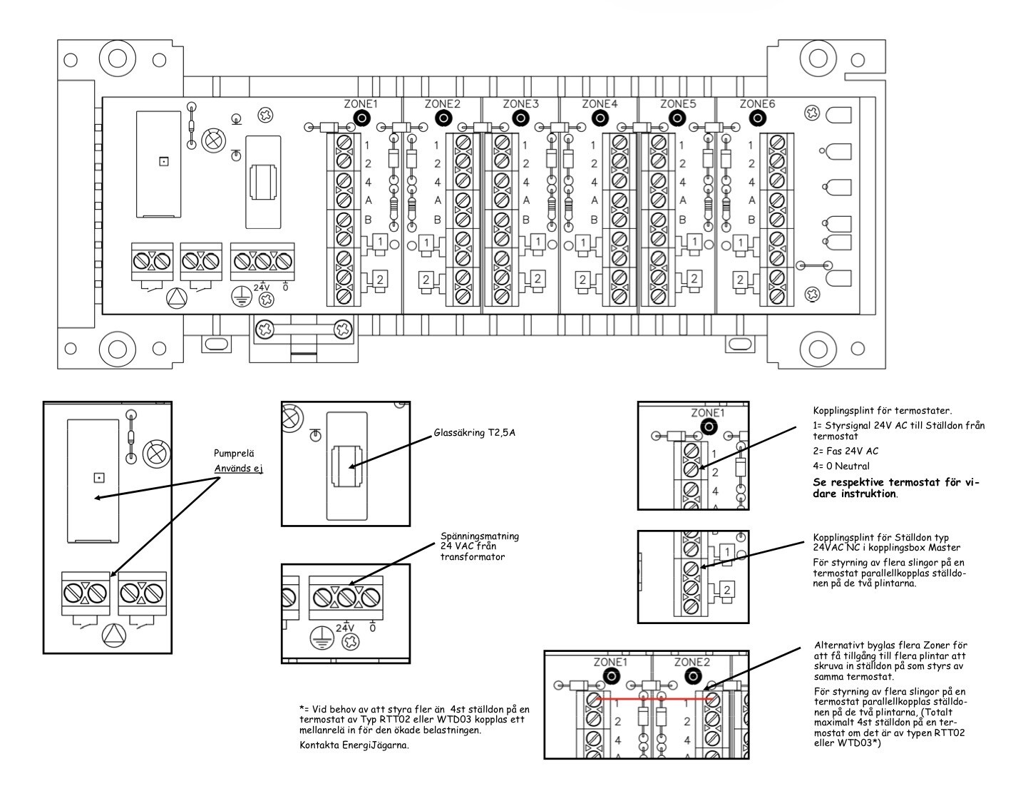

Fantastiskt du har ett kopplingsschema .aspa-hasse skrev:

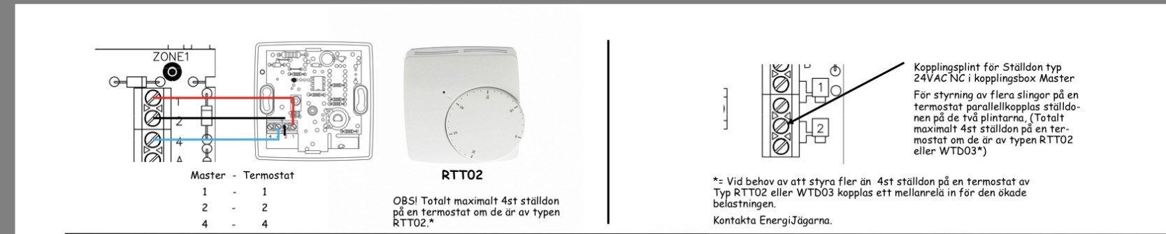

Undrar vad som menas med Master - Termostat (undre bild)
Har själv 5 st termostater , termostat har 4 st kopplingspunkter .
Kopplingsboxen heter Master. Det låter som att det borde gå att lösa om du kollar upp hur det är kopplat. Du kanske har nån ledig zon kvar om det behövs.

Kopplingsschemat visar att det går att koppla 2 don till samma termostat = zon.
I mitt fall har jag 2 slingor med 2 don till vardagsrummet som styrs av samma termostat.
På ena bilden har du bytt plats på 2 don. Frågan är om det är så enkelt att det behövs en omkoppling i kontrollboxen pga skiftet av don?

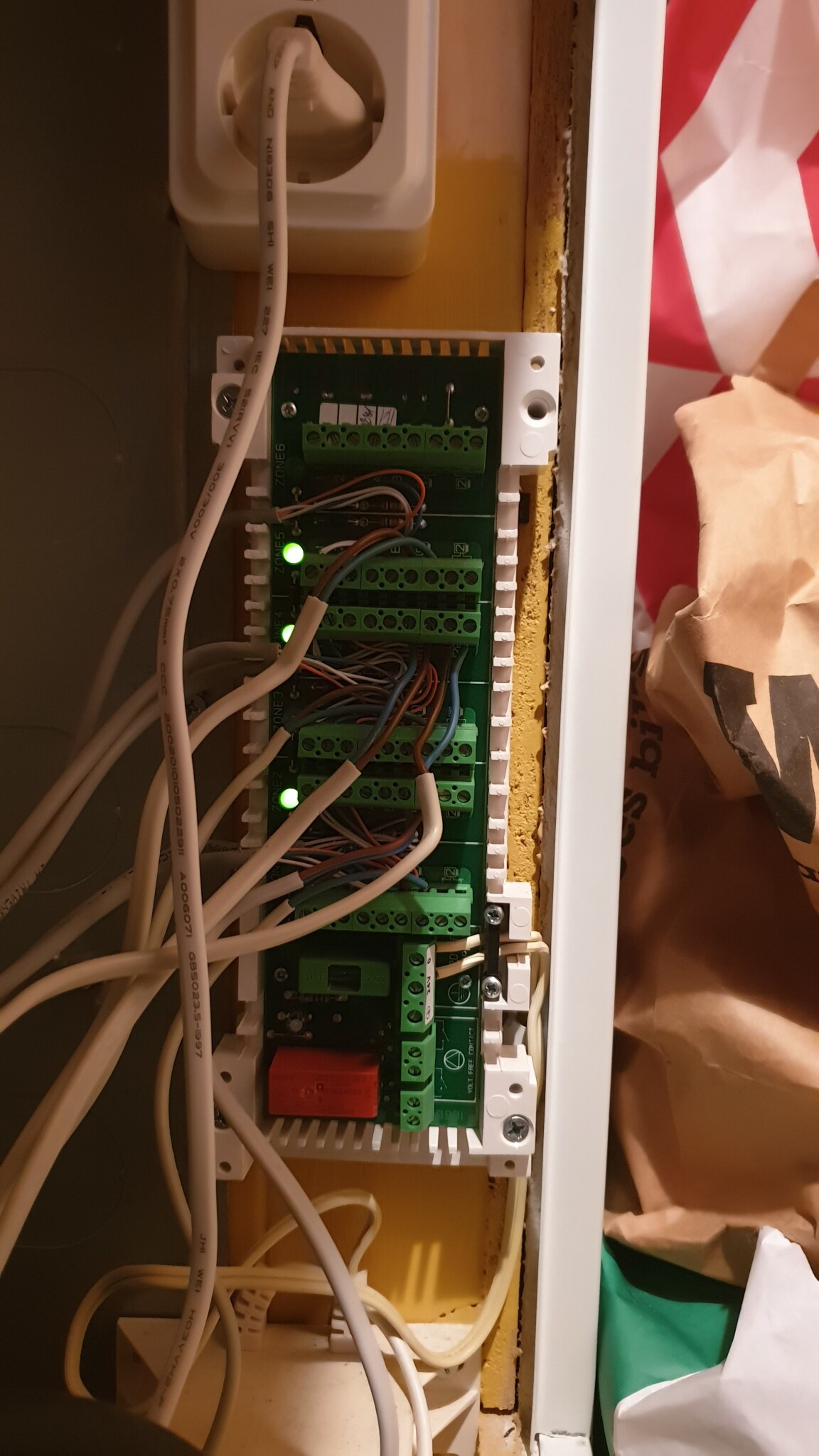

Styrdonen som ses i bild (med tejp) är de 2 som inte gör som jag vill .ClasseClas skrev:
Har testat att byta plats på dessa , därav uppmärkta .
Har dock visat sig i felsökningsresan att termostat i vardagsrum styr 2 st styrdon (tog en stund för mig att förstå just detta)
Obs att så har funktionen ej varit från början , när det var helt .
Termostaten pallar nog inte att driva ställdonet direkt utan kopplingsbox.
