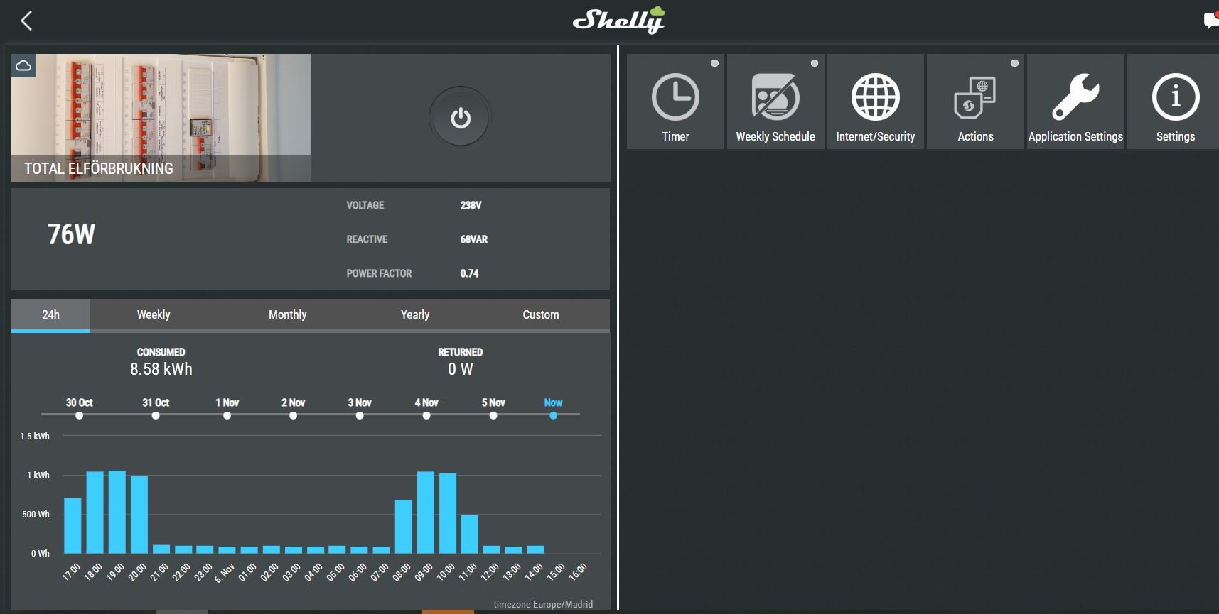

Klämma som i en sån där "ring" eller klämma som i kokodilklämma? Har du mätt upp exaktheten i den?
leby skrev:
Den jag länkade till funkar som så att du kopplar L och N till den. Sen följet det med 1st "klämma" som du sätter runt den fas du vill mäta. Man kopplar sen upp den på sitt WiFi och kan sen se förbrukningen i en app. Tänkte det är lätt att flytta mellan olika om du inte vill köpa flera, är ju ganska dyra..
De är inte i serie, de har en "clamp" som sätts över den fas man vill mäta.E etompau skrev:
Har inget annat än en z-wave (qubino) att mäta mot och de visar väldigt lika, båda kan iof vara fel men skulle tro att det ligger inom 1-2% fel.Nobbe_1 skrev:
@etompau Qubinon sitter för övrigt i serie så den är ju sämre ur det perspektivet, var faktiskt därför jag bytte.
EDIT: Kom på att jag får från leverantören, jämförde och det skilde mindre än 2%, den visar rimlig noggrannhet när man har låg last, nedan visar momentant 76W vilket stämmer bra med den fläkt som alltid är igång.. (den är på 75W)

Allt rätt utom att det bara följer med en "klämma". Den kan mäta 2 men vill man det så får man köpa en extra. Men tänk på att du kan inte sätta den över ex kabeln till kylen mellan kyl och stickkontakt. Då får du med både nolla och fas och summan blir 0, man måste sätta klämman enbart FAS eller NollaNobbe_1 skrev:

Om syftet är att mäta för att få underlag för ev. nyinvesteringar i apparater som skall vara snålare. Då är den enda förbrukare som är intressant att mäta, din värmeanläggning. Hur mycket går åt på elvärme eller värmepump, eller vad du nu har.
Ur energisynpunkt lönar det sig inte att byta kyl/frys eller spis osv. Oavsett hur usla de är i energiförbrukning. Satsa i så fall på EN separat elmätare som mäter energi (inte bara ström) till din värmeanläggning. En mätning som bara mäter ström ger missvisande mätvärden om du har ex. en värmepump, eftersom den drivs av en motor med fasvridning. Du behöver troligen mäta på 3 faser samtidigt om det skall ge något användbart resultat.
