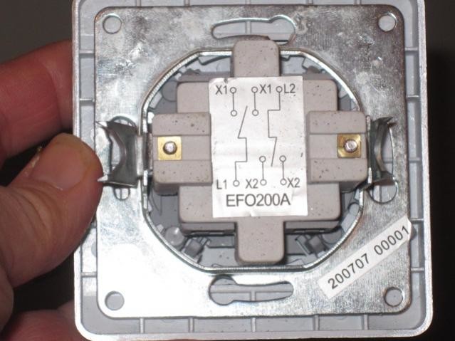

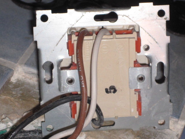

Jag tänkte byta en vit 23 år gammal strömbrytare mot en fräschare. Vad hittar jag när jag demonterar jo 3 kablar en vit . en brun och en svart. Och så vitt jag vet stämmer det inte med färger som man använder idag. JAg undrar vad det står för. Bilder på den gamla strömbrytaren bifogas och en på den nya. JAg har frågat runt bland folk som vet lite om el men än har jag inte blivit klokare. Jag har sett på bilder från elsäkerhetsverket men det blir jag inte heller klokare av. Jag vill vara 100% säker på hur det skall göras. (annars blir det en utbildad elektriker) och tycker det är kul att lära nytt. Ja det var ju svårt hur bifogar man en bild här???????

1. Visst är den gamla strömställaren en kronbrytare med två vippor som styr två olika lampor?
2. Den nya strömställaren som du köpt är en dubbeltrapp, som är tänkt för ett annat syfte, fast som funkar att koppla med den funktion du söker. Den är dock mycket dyrare än en vanlig kron.
Det du har är en fas och två tändtrådar. Den svarta borde vara fas och ska in på L1 och L2 på den nya brytaren. (In på L1 och sedan bygla till L2).
Den ena tändtråden ska in på den X1 där strecket lutor mot. Den andra tändtråden ska in på den X2 som strecket lutar mot.
//Patrik

1. Det stämmer att det är en kronbrytare som styr två lampor
2. Bra att den kan funka! Men den var inte dyr den kostade under 50 lappen. Snygg är den också silverfärgad.
Eftersom det inte är rätt brytare borde jag kanske köpa en annan? Jag vet inte vad du menar med att bygla till L2.
Det är i badrummet så här får inte bli några fel.

Den där brytarens huvudsyfte är att kunna styra två olika lampor från två (eller flera) olika håll.
T.ex. En brytare (en vippa) i nedre delen av en trappa styr en lampa ovanför trappen tillsammans med en av vipporna på dubbeltrappen (sådan du köpt). Den andra vippan styr en annan lampa som är uppe i hallen tillsammans med en trappbrytare (en vippa) som sitter utanför badrumsdörren eller dyl.
Om den kostade under 50-lappen så får vi se hur rolig den är att installera och hur länge den funkar.
Bygla innebär att man tar en liten kabelsnutt, skalar upp på båda ändar och kopplar in. Typ en snutt på 1 dm.
//Patrik

Men om jag säger såhär, skulle du bestämma dig för att byta strömställare till en kron, så är den ju givetvis mycket enklare att koppla in.

Om elsystemet är draget för 23 år sedan bör svart vara fas, ja. Men det borde egentligen kollas upp. Nu blir en felkoppling i detta fall inte farlig på något vis ändå, det bara ofunkar.Patrik_Hed skrev:
Har du ett mätinstrument bör du kunna se att du har 230V på den svarta, hur brytarna än står.
Annars kan du titta i takdosorna för de två lamporna brytaren styr, där bör du hitta andra ändan av den vita och bruna. Sen en blå i varje dosa.
Som Patrik skriver, du sätter in den svarta på L1. Sen köper du lite mer kabel (starkströms!) och kapar och skalar en bit som bara är några cm lång och kopplar mellan L1 och L2.
Byter du din inköpta dubbeltrapp mot en kronströmställare så slipper du denna lilla kabelstump.
Tänds inte lamporna med vippan åt rätt håll, byter du plats på utgående kabel (vit eller brun), dvs X1-> X1 resp X2 -> X2.
