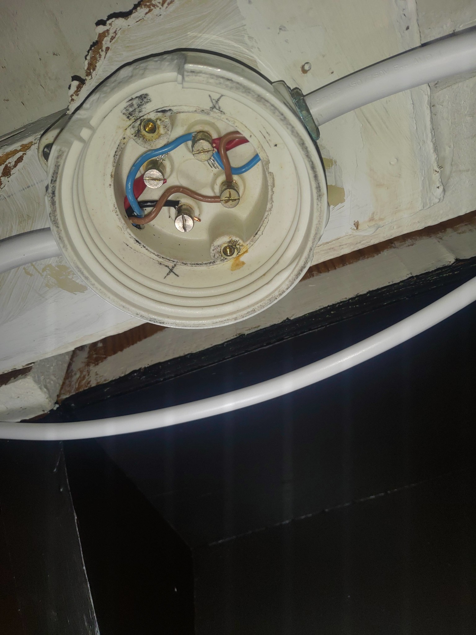

Sen gällande den klippta jorden i bild 2. Jag satte endast tillbaka som det var innan. Men jag tolkar er som det vore bättre om jorden i lampan på bild 2 satt ihop? Ska man då byta de kablarna så man får komplett jord eller lägga in en jordkabel mellan de två posterna?

Sitter biledaren i lampan ihop med neutral? Den borde vara ansluten till den andra biledaren istället?
Blir struligt om det installeras jordfelsbrytare i framtiden.

Tänker att en elektriker hade fått se över det hela innan en jordfelsbrytare hade installerats på denna krets.
Men min fråga;
På bilden har jag kopplat allt som det varit tidigare. Jorden kommer från kablens hölje, likt tidigare. Dragit till de övre höger och vänster poster/terminaler. Men de sitter inte ihop. Bör de göra det?
Bör jag så fall dra om kanelen åt höger så jag får jord över båda poster eller räcker det med en kabel mellan?
Eller som föregående, att man skulle dragit om höger kabel till den vänstra posten och inte sitta ihop med neutral.
Vad blir bäst?

Där är jord på exakt samma vis som innan jag gjorde något. Så jag har inte gjort något extra med att klippa jorden. Satte endast tillbaka på samma vis som den som gjort det innan. Finns ingen jordfelsbrytare. Fläkten behöver ingen jord. Där är heller ingen möjlighet till jord från början. Manual anger endast L och N. Bild 1 och 2 är oförändrat i förhållande till hur det såg ut innan. Jag har endast bytt färg från svart till blå på nollan och från grå till brun på fas.
De nya sakerna är bild 3-4. Bild på fläkten finns tidigare i tråden. Fläkten är felkopplad på den bilden där N och L sedan bytt plats.
Du kan inte göra som det var tidigare, det här blir en nyinstallation och då gäller dagens regler.
Biledaren var tidigare godkänd som skyddsjord och den var 1,5 mm2.
Dagens biledare är klenare och därmed inte godkänd som skyddsjord.
Om utförandet säger jag bara ”harrejävlar”

Ja, jag anser att en isolerad tråd i kabeln ska vara skyddsjord och den ska vara gul-grön.
Gul-grön får bara användas som skyddsjord, inget annat.

Över allt så saknas det gul-gröna trådar.
I lampan är det gjort vad som kallas fuljordning.
Krävs bara ett fel för att det ska bli farligt.
Det ska finnas en gul-grön som hänger ihop från matningspunktens jord (Troligen i metalldosan) hela vägen till alla apparater (brytare, lampor och fläktar)
Biledaren ansluts till skyddsjord vanligen i matande ände.

Jag gör om med skyddsjord imorgon så det blir rätt.

Reglerna har ändrats. Nya regler gäller inte retroaktivt (turligt nog) men nu har du stoppat dit nya kablar och då gäller dagens regler.
biledaren är inte godkänd som skyddsjord enligt dagens regler.
Protte
Och biledaren ska INTE ligga under samma "klämma" som dom två blå.

Nej, dem är alla nollor. Tidigare kopplare har kört svart till både tänd och nolla. Jag har bytt till blå på den del jag gjort
Jag hade aldrig accepterat att svart är nolla. Oavsett vem som gjort den dragningen tidigare så hade jag gjort om kopplingen och förmodligen bytt ut kabeln.
