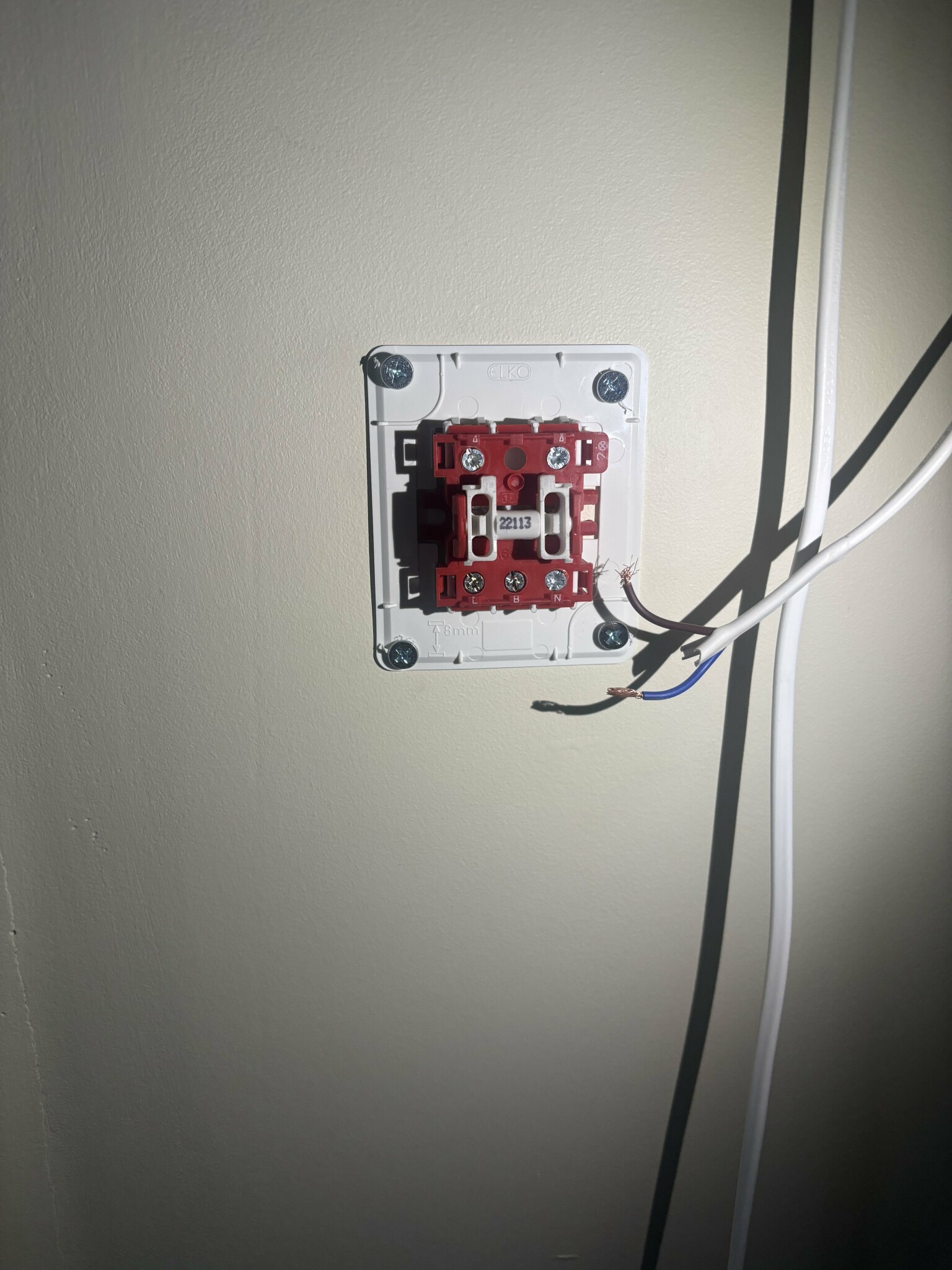

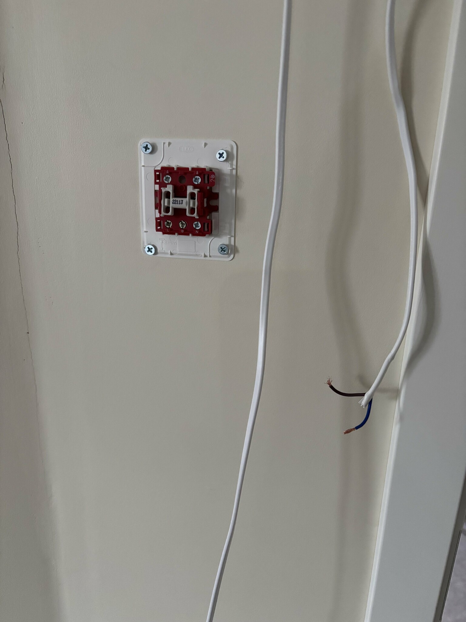

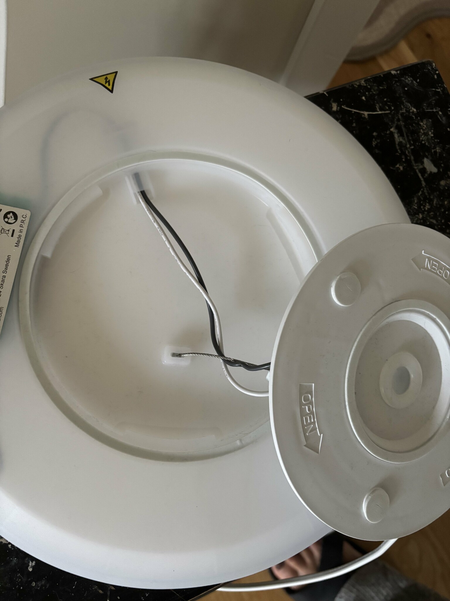

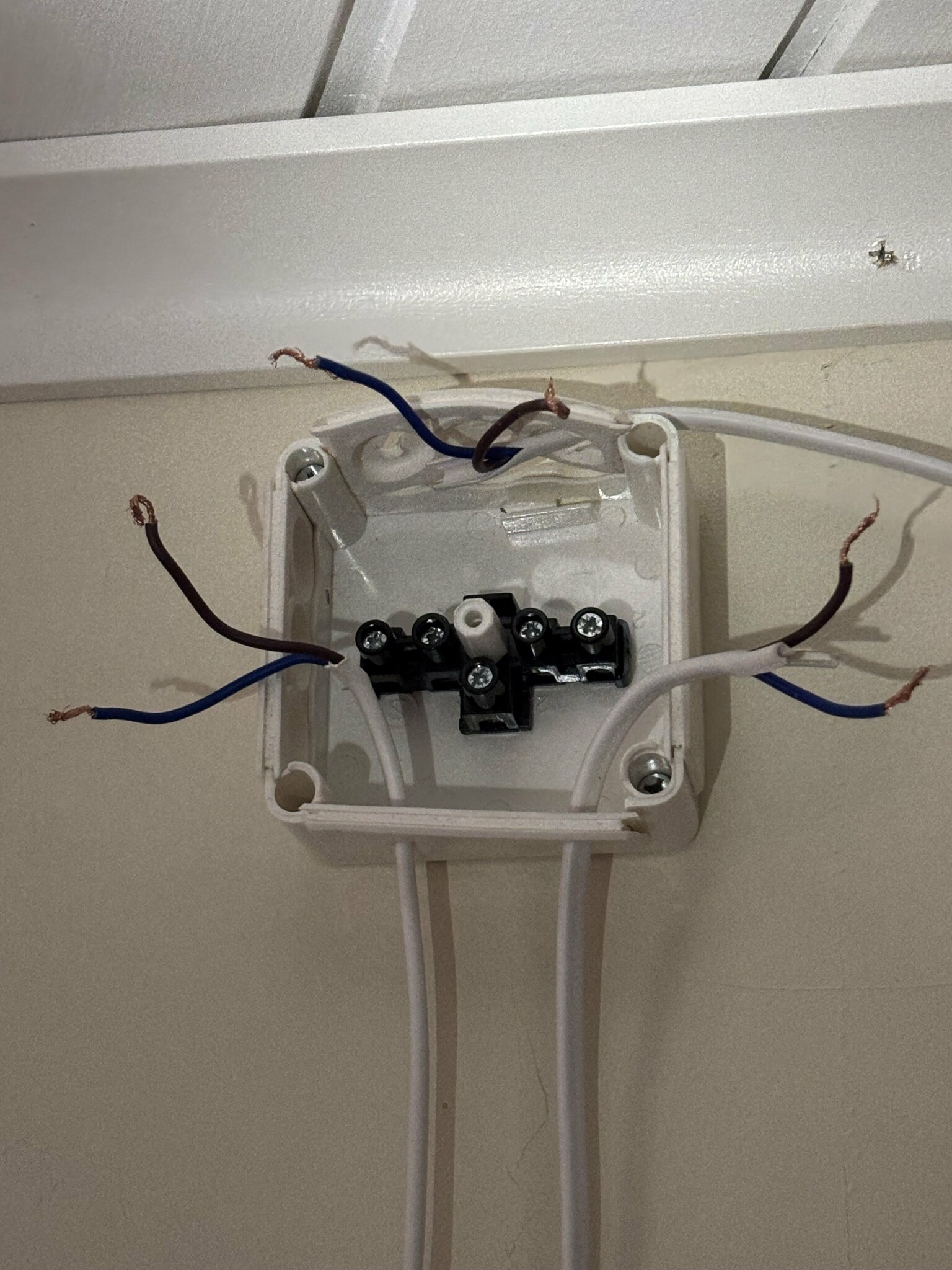

Hej någon som vet hur sladdarna ska kopplas i kopplingsdosa ner till brytaren som man kan använda taklampan?

Strömbrytaren på väggen där, vilken kabel tänker du ha dit?
Det är det jag helst vill veta . Vart kablarna ska kopplas? Så lampan kan släckas och tändas ?

Ok är det en sån kabel jag ska ha med 3 st i ? Jag har dragit elen från en vägg kontakt på andra sidan väggen , där fanns kablarna gul, blå och brun , är det jag ska ha ?

Lampsladd, den vi ser på bilderna, är inte avsedd för fast installation.
https://www.biltema.se/bygg/elinsta...cbaLgWz2cABZ0W2hCuFc-kV8hYPmwrcRoC4yoQAvD_BwE
Med en blå och en brun ledare ner till brytaren måste blå användas till fas eller tändtråd, och det kommer inte någon tycka är en bra idé.
Edit - det är inte antalet ledare, utan ledarnas tjocklek (eller egentligen arean) och kabelns uppbyggnad som avgör om den är lämplig för ändamålet eller ej. Gul/grön (jord) behöver du om lamputtaget ska jordas.

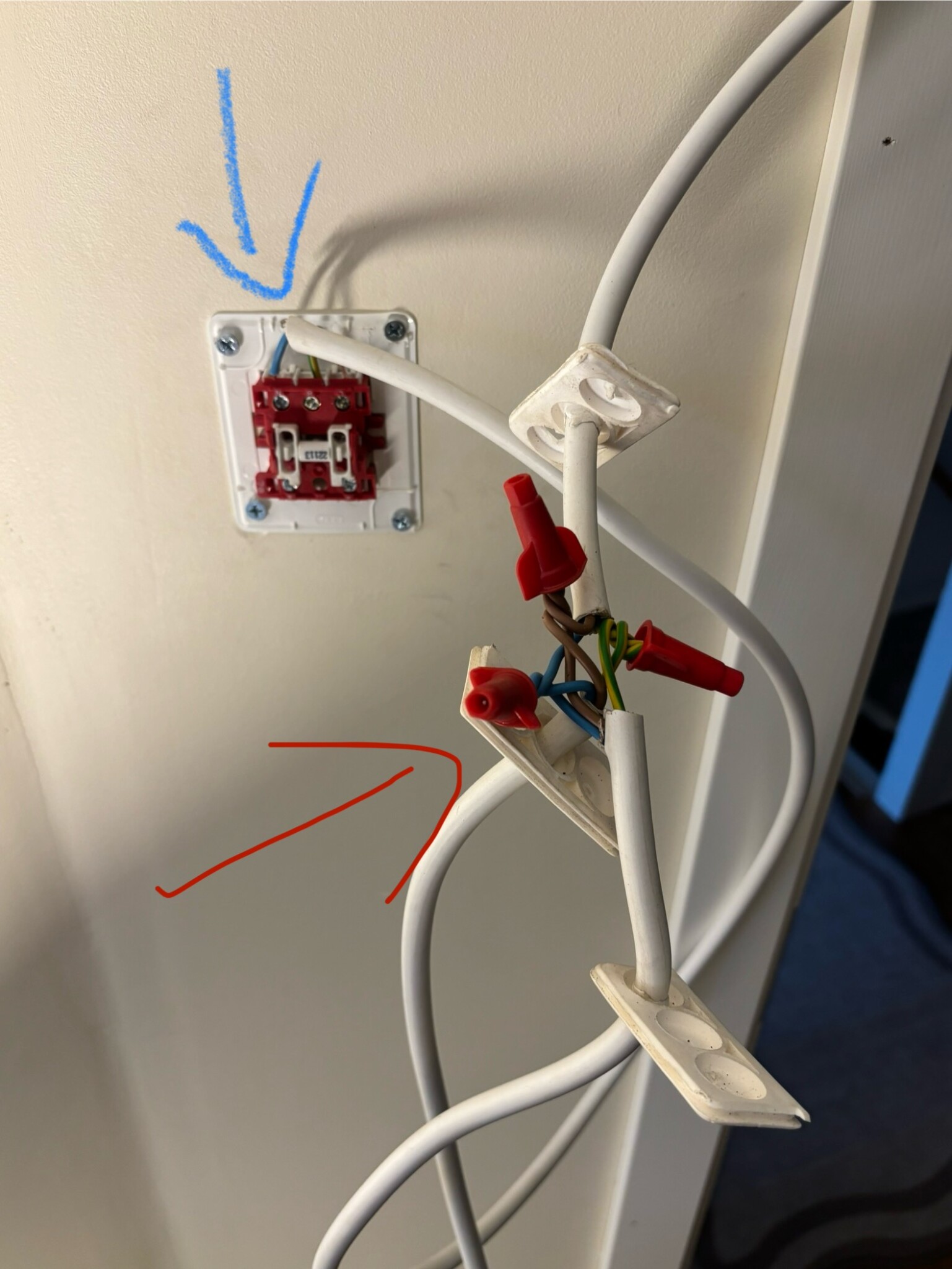

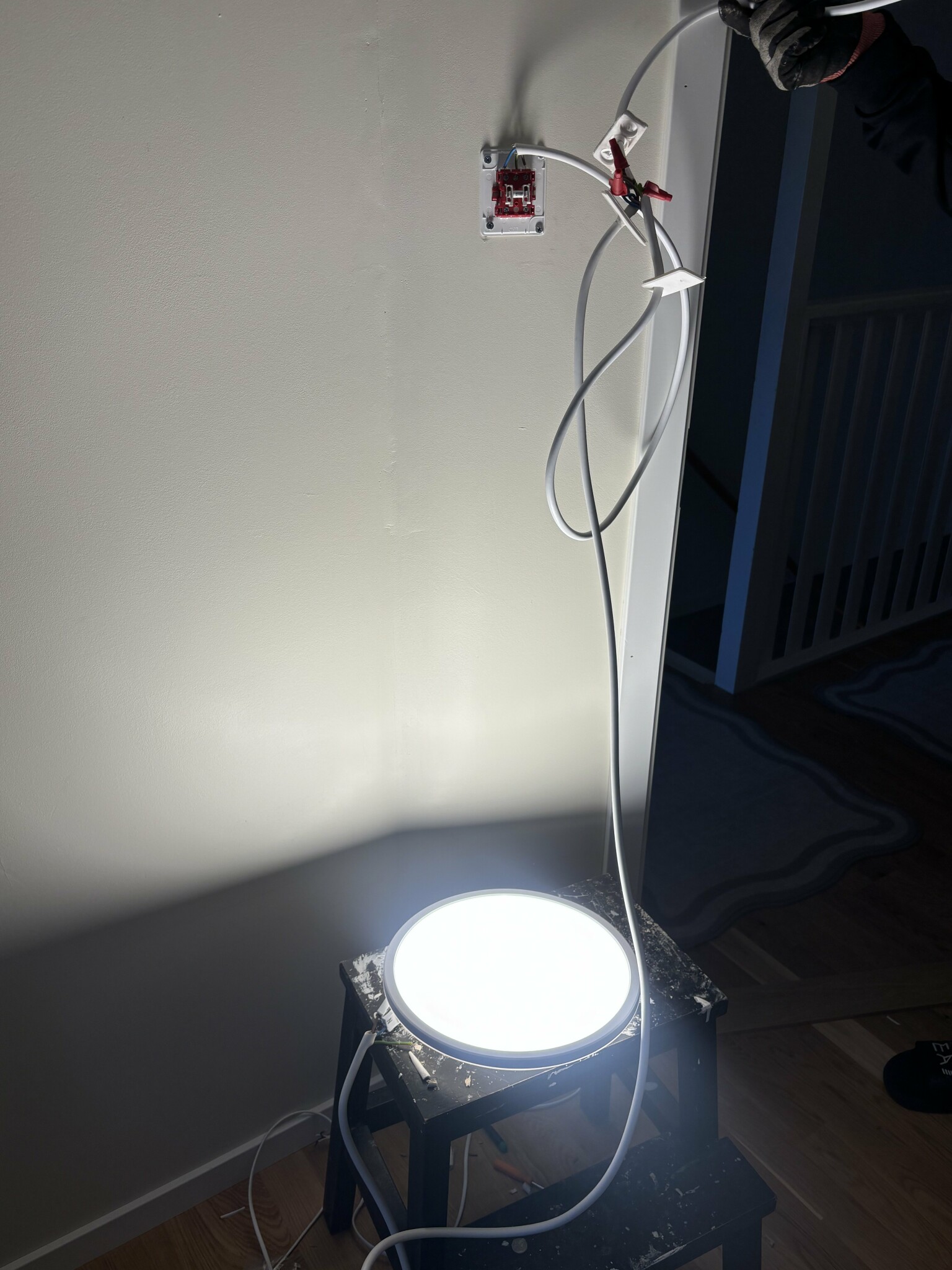

nu har jag fixat rätt kabel röd pil är hur det är kopplat i kopplingadosan och den blåa pilen hur det är kopplat i strömbrytaren , någon som vet vad som inte stämmer ?
För lampan lyser men går ej att släcka med strömbrytaren 😞vad kan vara fel någon som vet ? Oerhört tacksam för svar
