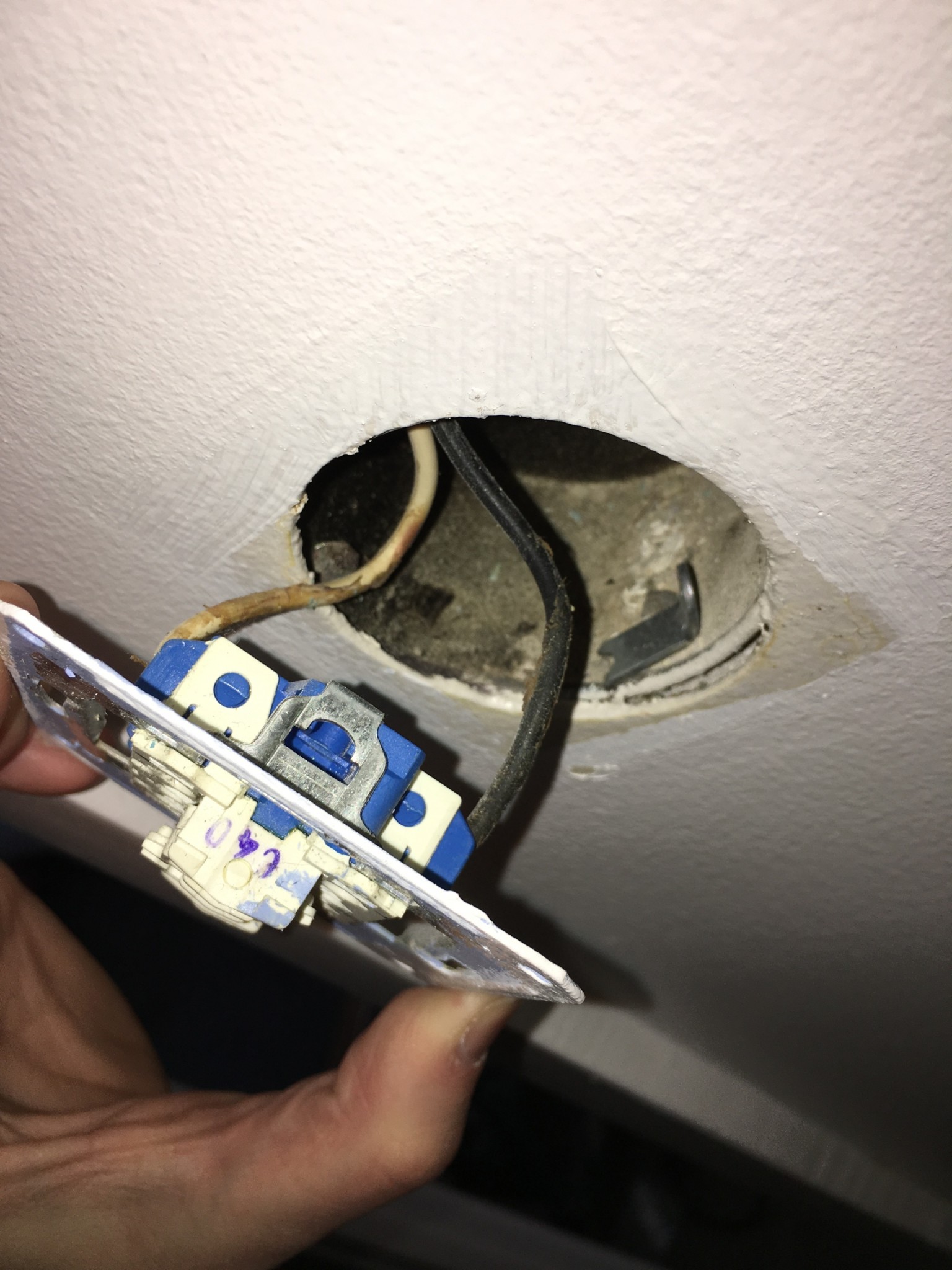

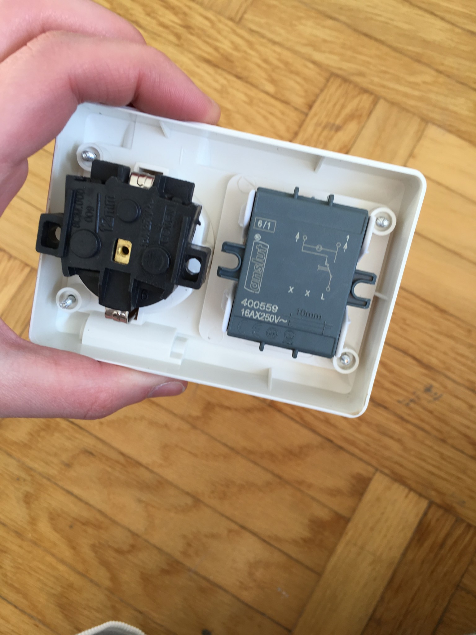

Vet inte ens om jag använder rätt benämning men går en strömbrytare som ser ut som bild 1 att koppla så att man får strömbrytare och eluttag i en och samma dosa som den på bild 2?
Hur kopplar man trådarna i så fall, har bara två stycken ur från väggen.
Du måste få fram två trådar till, nämligen nolla och skyddsjord.
Skyddsjorden ska var gul/grön. Men nollan är lite knepigare, du måste ta reda på vad du har för färger i din befintliga anläggning. Av det jag ser på bilden så är det uppenbart en gammal elanläggning, från före 1971, då fanns det ingen nationell färgstandard.
Om det inte finns en massa befintliga blå trådar här och var i den anläggningen så är det nog ganska OK att välja blå som nolla där.
Men olyckligt om det redan finns blå ledningar med andra funktioner som gör allt mer rörigt.
Och dessutom, så måste du jorda alla andra uttag i rummet inkl det i taket, om du sätter dit det där kombinerade uttaget/strömbrytaren.
Ja om det ni inte redan är jordat, då är ju detta redan klart.
Och har du inte jordat i dagsläget är det en uppenbar risk att du måste dra fram jord ända ifrån säkringscentralen, dvs det räcker inte att bara gå in i apparatdosor och kopplingsdosor.
