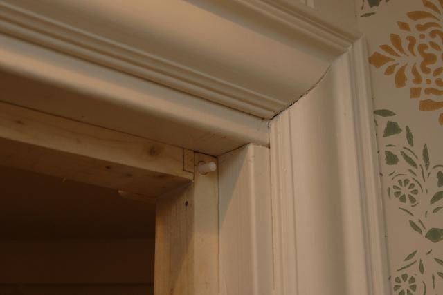

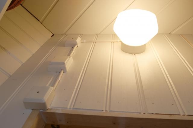

Det framgår inte riktigt ifall ditt skafferi är ett "gå-in-i-skafferi" dvs. ett eget litet rum eller ifall det är mer som ett skåp. Bägge kallas ofta för skafferi. Jag har precis byggt ett gå-in-i-skafferi med lamptändning kopplad till dörren. Jag tittade på den typen av brytare som tomtebloss visar men blev orolig att slaglängden på knappen är i minsta laget. Jag hade även svårt att få till något snyggt med den typen av lampor som puttrix och Richard Å visar så jag gjorde helt enkelt så att jag skruvade loss själva brytaren ur en sådan lampa och installerade den i dörrkarmen till skafferiet. Se bilder. Funkar kanonbra!
Karmen kommer självklart att målas vit samma år som listerna på insidan spikas upp :)
Varför flera kopplingsdosor och en brytare?
Brytaren är till för att vid behov kunna släcka lampan även fast dörren är öppen.
Den övre dosan är för inkommande el och den nedre är för att täcka själva dörrbrytaren.
