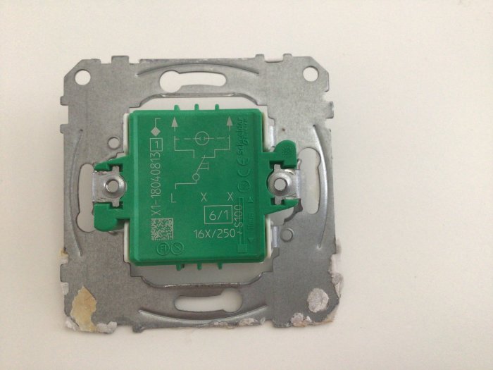

Håller på att bli galen.

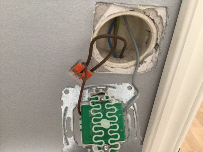

Får inte taklampan att släckas genom att bryta strömmen på strömbrytaren på ”vanligt” sätt. Enda sättet att få lampan att slockna är att snabbt trycka på/av på brytaren.
Jag hoppas det framgår av bild 2 men fas är kopplad till L och tändtråden till den ena utpilen.
Någon vänlig själ som kan förklara vad som är fel?
Grön strömbrytare monterad på vägg med synliga ledningar och kopplingsschema.
Eluttag med öppen kabeldragning och kopplade trådar, nära vägg utan skyddande kåpa.

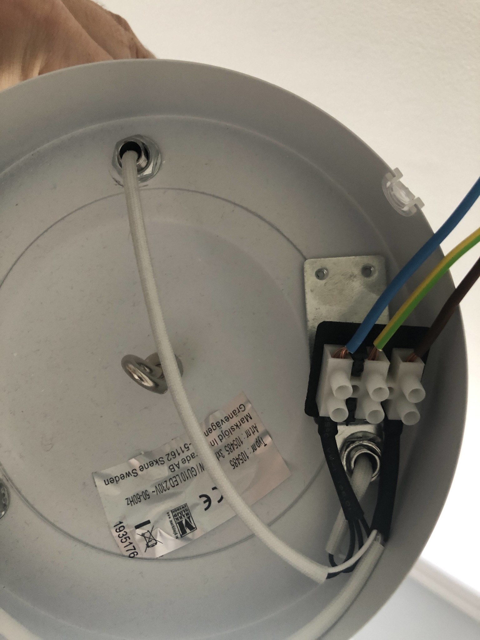

Det har inte suttit någon taklampa där innan. Huset har totalrenoverats och lämnades med el framdragen till taklampan.
Taklampan jag köpte kommer från Markslöjd och kopplades in väldigt enkelt enligt bild.

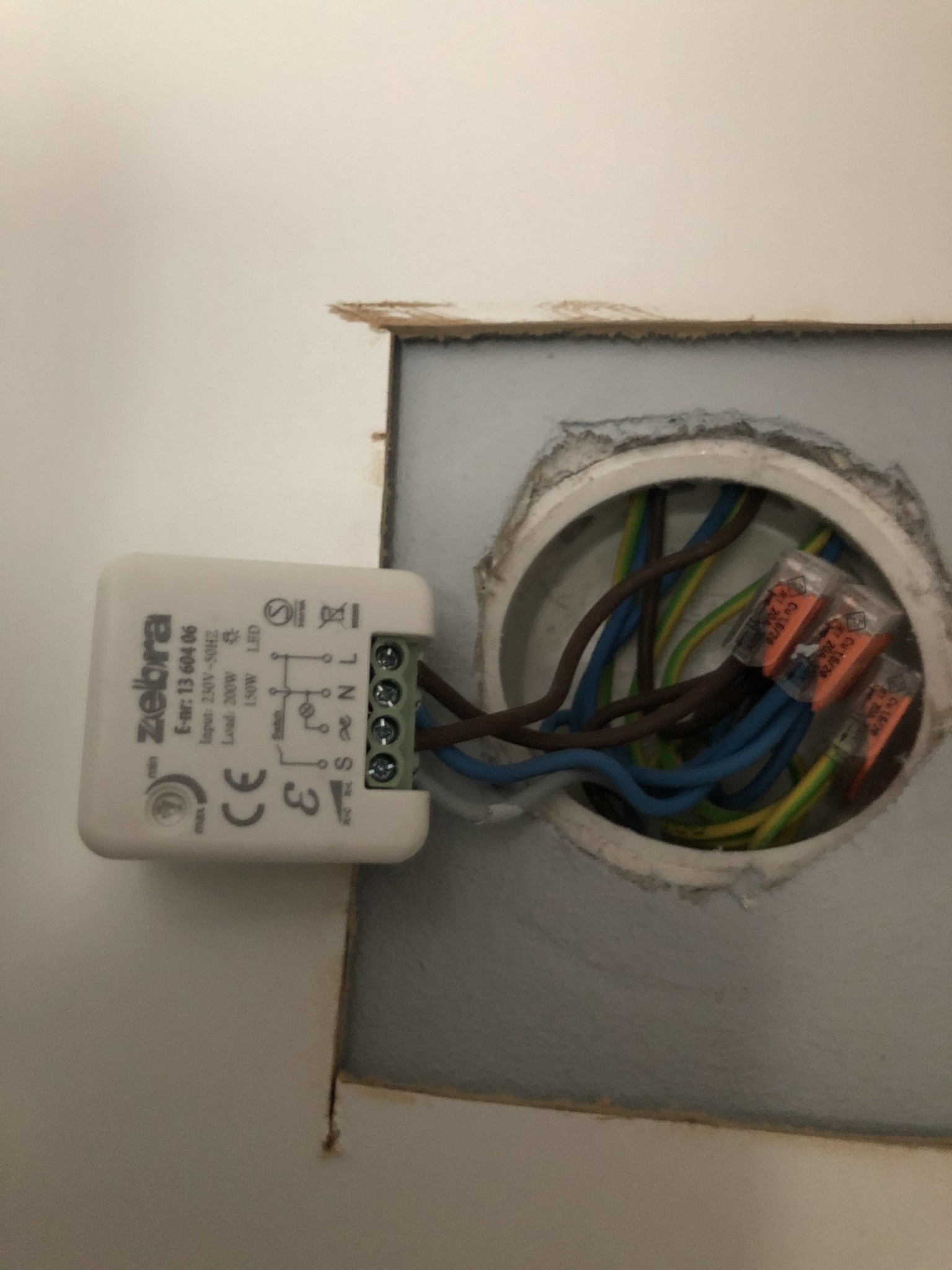

Tändtråden från brytaren är grå men vid lampan har den blivit brun, du behöver följa kabeln från brytaren. Finns det kanske en dimmerpuck mellan?
Mårran75 och 1 till
Vilket detektivarbete! Ja, när du säger det kommer jag ihåg denna dosa bakom garderoben som jag helt glömt bort och förbisett.
Elektrisk anslutningsdosa med flera kablar monterad i vägg bakom garderob.
Nu förvandlades dock det till synes väldigt enkla till något mer avancerat.
Jag såg framför mig tre tåtar vid lampan och två vid brytaren och tänkte ”hur svårt kan det vara.. ”
Hoppas någon förstår hur detta hänger samman.
Enklast är att komplettera brytare med en fjäder så pucken fungerar som tänkt, detta förutsätter att lampan är dimbar med denna dimmer.

Liten anmärkning: alldeles för mycket naken koppar på inkommande kopplingstråd, de ska bara vara skalade så pass mycket att tråden bottnar i sockerbiten.

Köp en impulsfjäder till schneiderbrytare
Montera den
Ev får du byta ljuskälla om den du har inte är dimbar
