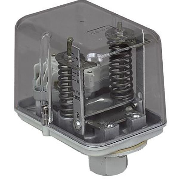

Hej.
Min tryckströmbrytare till hydroforen slår inte till som den ska. Går det att smårja upp/rengöra något eller är det bara att köpa ny. Jag har bytt den en gång så den är inte supergammal. Ser fräsh ut men slår inte på alls.
Tryckströmbrytare med transparent kåpa, exponerade metallfjädrar och mekaniska komponenter.

Skruva bort underdelen på den och gör rent kanske kan hjälpa.
ama3282
Hålet under membranet var helt igensatt. Rengöring gjorde susen. Funkis igen.
Tack för tipset. Jag har meckat med tryckvakten för länge sedan men hade glömt bort hur funktionen var.
