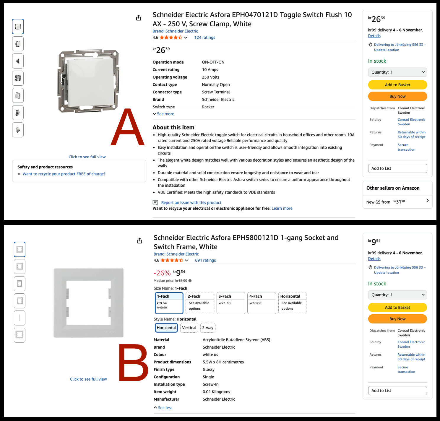

Uppskattar om ni kan hjälpa en nybörjare. En elektriker lärde mig att byta strömbrytare och eluttag. Det är något som man får göra själv, men jag finner det svårt att välja rätt strömbrytare.
Jag ser att vissa eluttag säljs med integrerad "ram", medans andra säljs utan ram.
Vad spelar det för roll om man väljer med ram eller utan? Varför säljs vissa modeller utan ram, om man ändå behöver den?
Räcker det om jag köper A+B för strömbrytare?

A) https://www.amazon.se/dp/B0CC5CP8H3/
B) https://www.amazon.se/dp/B0CC59PLNC/
Kommer de fungera ihop?

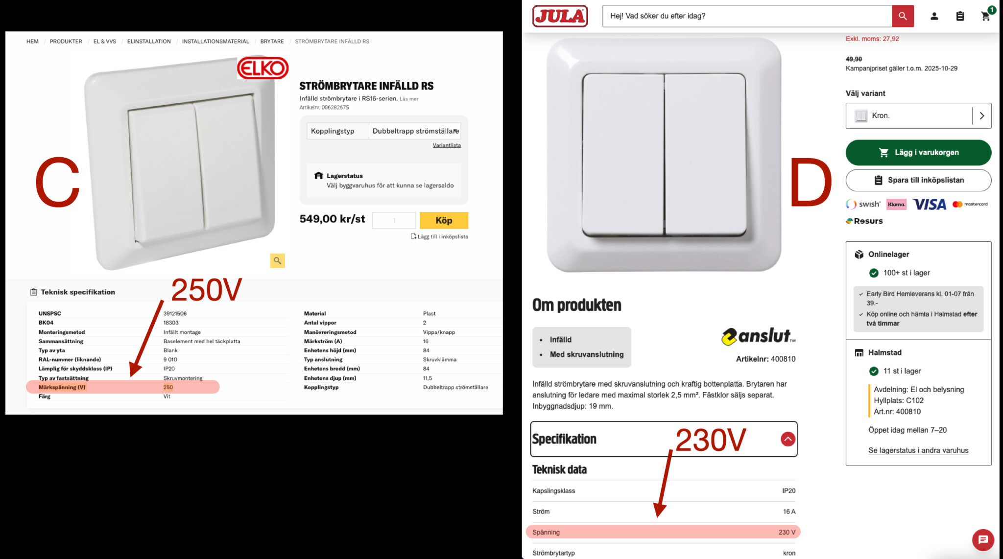

Varför är vissa strömbrytare 230V och andra 250V?
C) 250V: https://www.beijerbygg.se/privat/sv...tionsmaterial/brytare/strombrytare-infalld-rs
D) 230V: https://www.jula.se/catalog/el-och-...trombrytare/strombrytare/strombrytare-400810/
Spelar det roll vilken man väljer?
Trodde att det är samma standard överallt, men 230V vs 250V verkar antyda olika standarder.

Det spelar ingen roll. Specifikationen anger bara maxspänning för apparaten.L Lukas C skrev:
Vad gäller dina inköp: jag föreslår att du köper i butik där du kan klämma och känna och enklare reklamera.
Normalt sett köper man en komplett brytare med ram. Om du vet att du skall ha ett flerfacksset så kan man köpa utan ram men tror inte du sparar särskilt mycket pengar på det.

Enheter med ram är mer för "privatmarknaden".
Enheter utan ram är dels för entreprenader, dels för att enkelt/billigare bygga egna kombinationer med flerfacksram.
Jag har nästan bara köpt enheter utan ram och köpt lösa ramar.
De som är märkta med 230V är "felmärkta"/märkta med nominella spänningen.
De som är märkta med 250V är märkta med max spänningen, den spänning enheten är klassad för.
