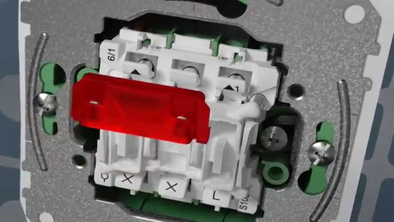

Håller på byta strömbrytare hemma!
Har köpt en Schneider-brytare och skulle vilja ha hjälp att koppla in den.
Har två bruna (fas) två blå (nolla) samt en tändtråd.
Inkommande el kommer från taket, och ellutagen sitter under.
Hur kopplar jag samtliga trådar? Behöver jag bygla med Wagos eller liknande?
Vill koppla så jag inte bryter strömmen på eluttagen. Strömbrytaren är gammal och den nya jag har köpt är ny, så det ser lite annorlunda ut.
Har bifogat en bild på den nya (inte min, utan från Bauhaus.) Det röda på bilden sitter inte där.
  • Ny Schneider strömbrytare utan rött märke, med synliga anslutningsterminaler för elinstallation.
Om du inte redan kopplat bort den så posta bild pp hur det är kopplat i den gamla. X-plintarna kan du iallafall använda för att skarva istället för wagos

Tyvärr redan bortplockad och jag tog ingen bild. Jaså? Det var ju bra
Båda fasledningarna på L. Tändtråden på pil upp, uppe till höger. Nollan lägger du på en X-plint eller i en separat wago.

Tackar!
