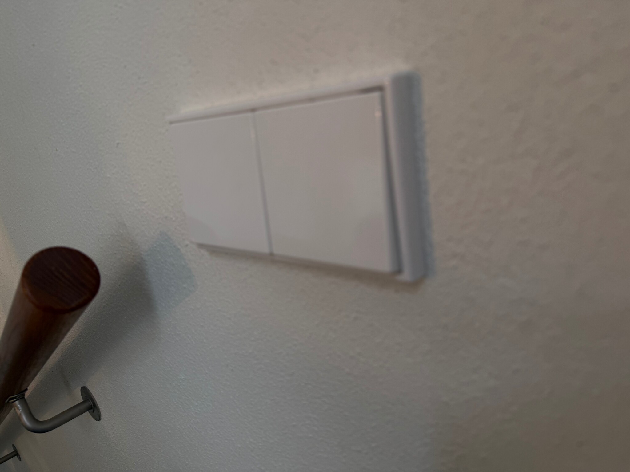

Där vi inte bytt så tycker jag att de blivit varmare i tonen och det är inte speciellt snyggt. Det var därför jag började fundera på detta. Nu tar det mycket riktigt tid så egentligen är det väl inte någon direkt katastrof.H HenrikHuslöse skrev:
Som sagt, olika plastmaterial åldras olika.

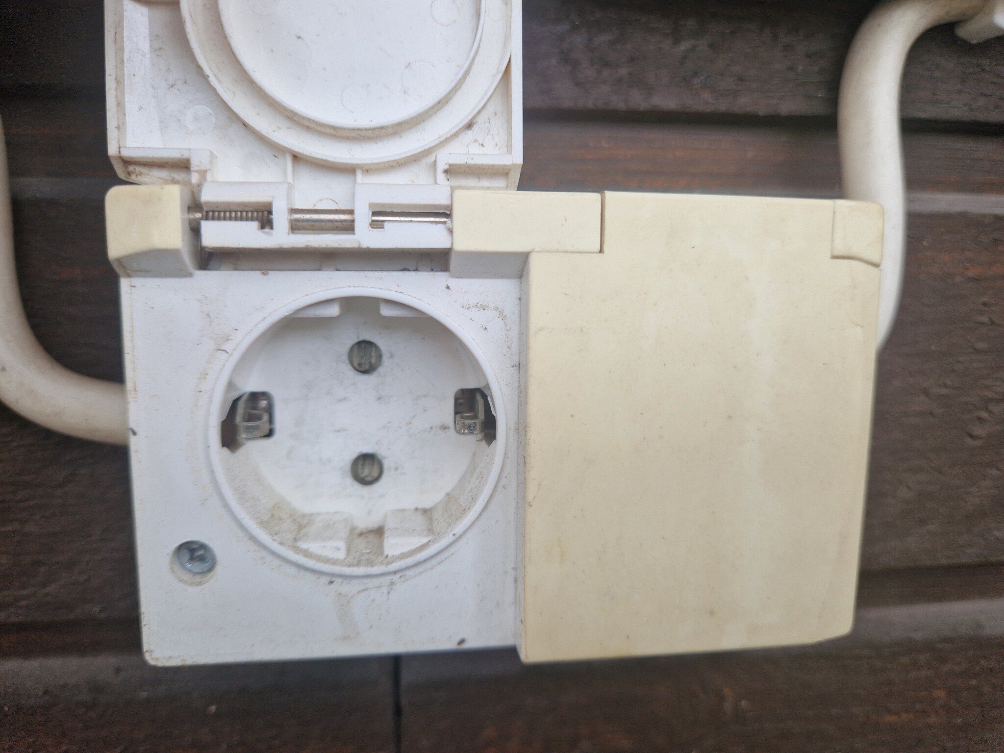

Börjar med den sida som var ner mot golvet, vänder upp så att sidan som var uppåt syns, vänder sen igen så det avslutas med sidan som var nedåt. Förhöjningsramen är några år yngre, uttaget monterades -07, flyttades några dm när innervägg revs samtidigt monterades förhöjningsramen (ca -09/-10), allt byttes ut -22.

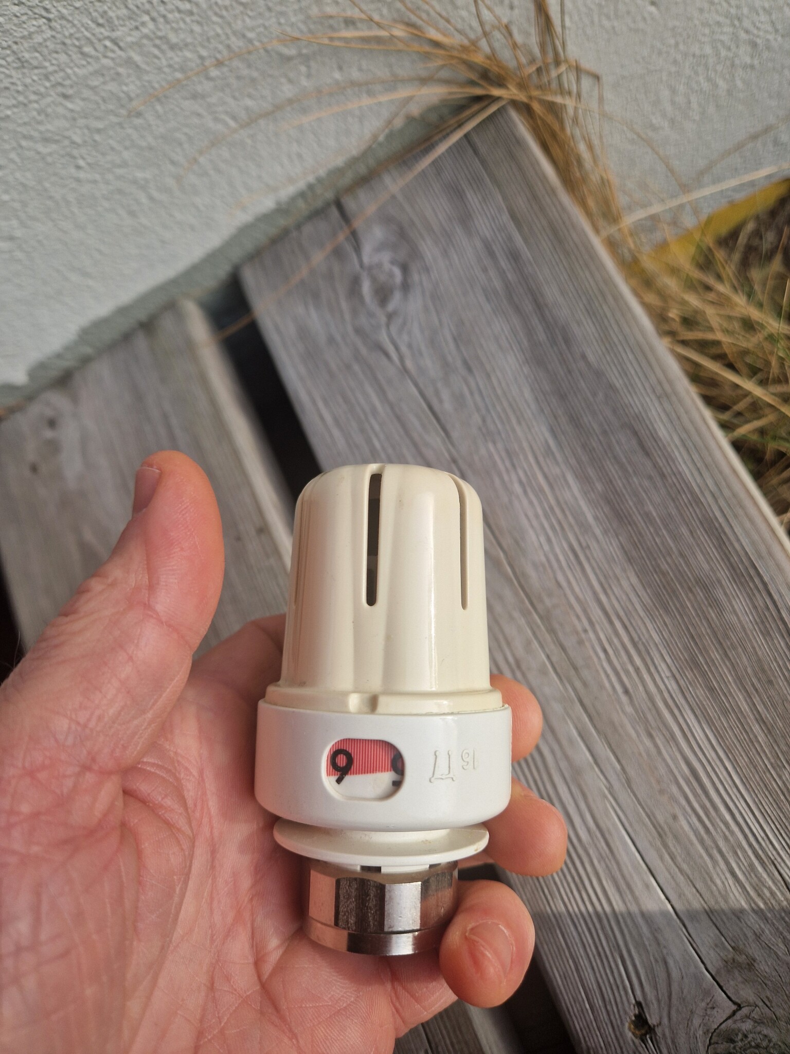

Suttit monterad sedan -08. Vridbara delen var lika vit som den fasta delen. Större skillnad i verkligheten, det gula är "gulare" i verkligheten. Termostater som sitter skyddade för främst solens UV-strålar har typ ingen nyansskillnad.
Sitter utomhus, västvägg under altantak.
