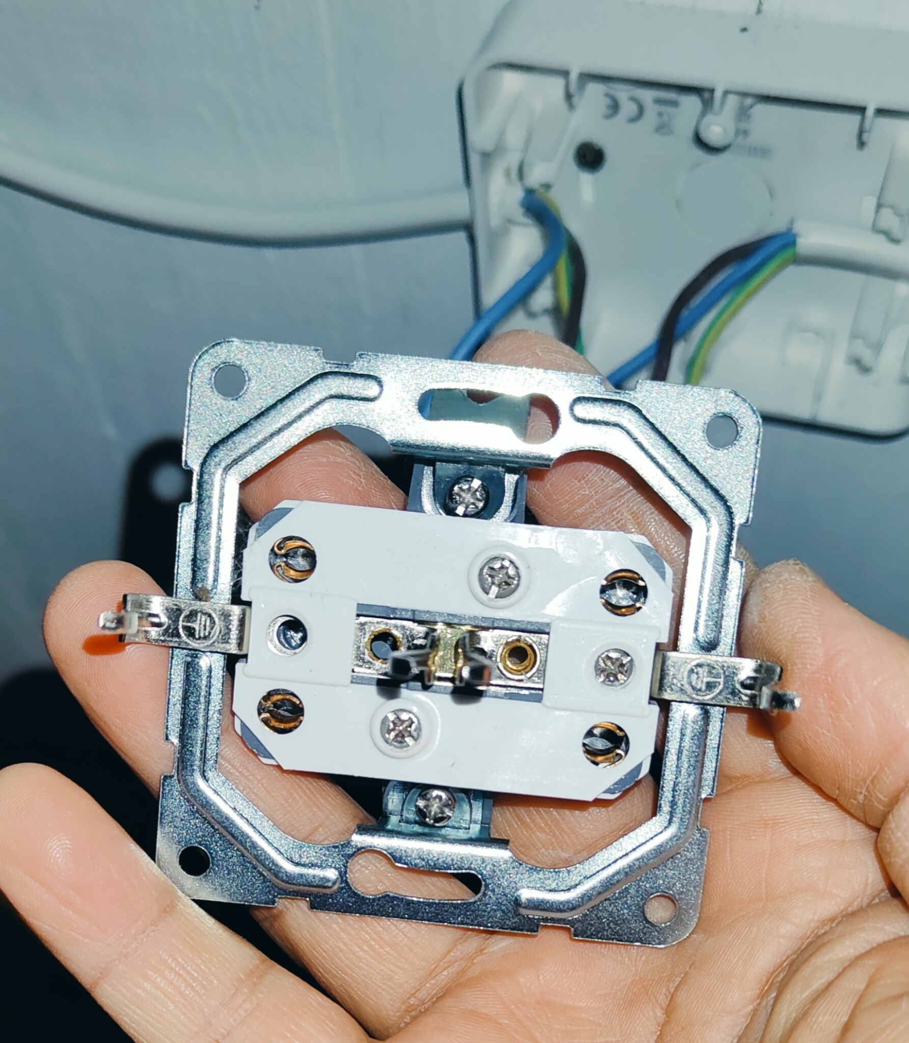

Jag har en liten stuga och har skaffat en batteri med inverter. Jag har strömbrytare och eluttag och som ni vet kommer en kapel från strömbrytare mer 3 tråder blå och brun och gulgrön. Och samma från eluttaget men hur kopplar de på rätt sätt.

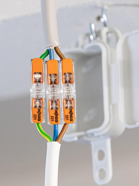

Jag hade använt Wago-klämmor.
Ja det har jag . Har du bild eller videoklipp som visar hur kopplingen går

Elektrisk kopplingsbox med tre Wago-kontakter som förbinder flera kablar i taket.
Lägg upp några bilder så blir det lättare att förstå. Kom gärna med lite mer information också. Är det uttag och strömbrytare som redan sitter uppe? Finns det något annat som förser dem med ström idag?

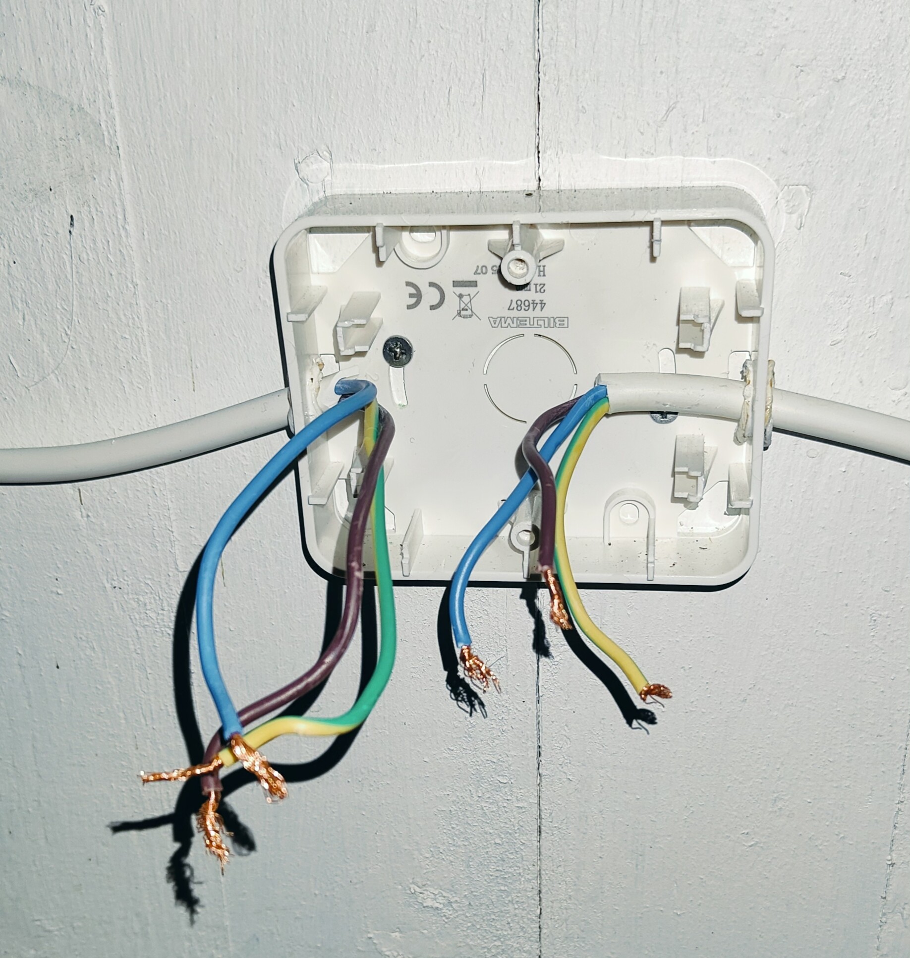

  • Elektrisk kopplingsdosa med flera oskyddade trådledningar i olika färger, monterad på en vit vägg.
  • En hand håller en väggmonterad eluttagstomme med synliga skruvar och kabelanslutningar. Bakgrunden visar en väggdosa med anslutna kablar.
  • Ett vägguttag utan täckplatta hålls i en hand, med synliga skruvhål och metallram.
Den där kabeln är inte gjord för fast förläggning, så du får börja om från början.

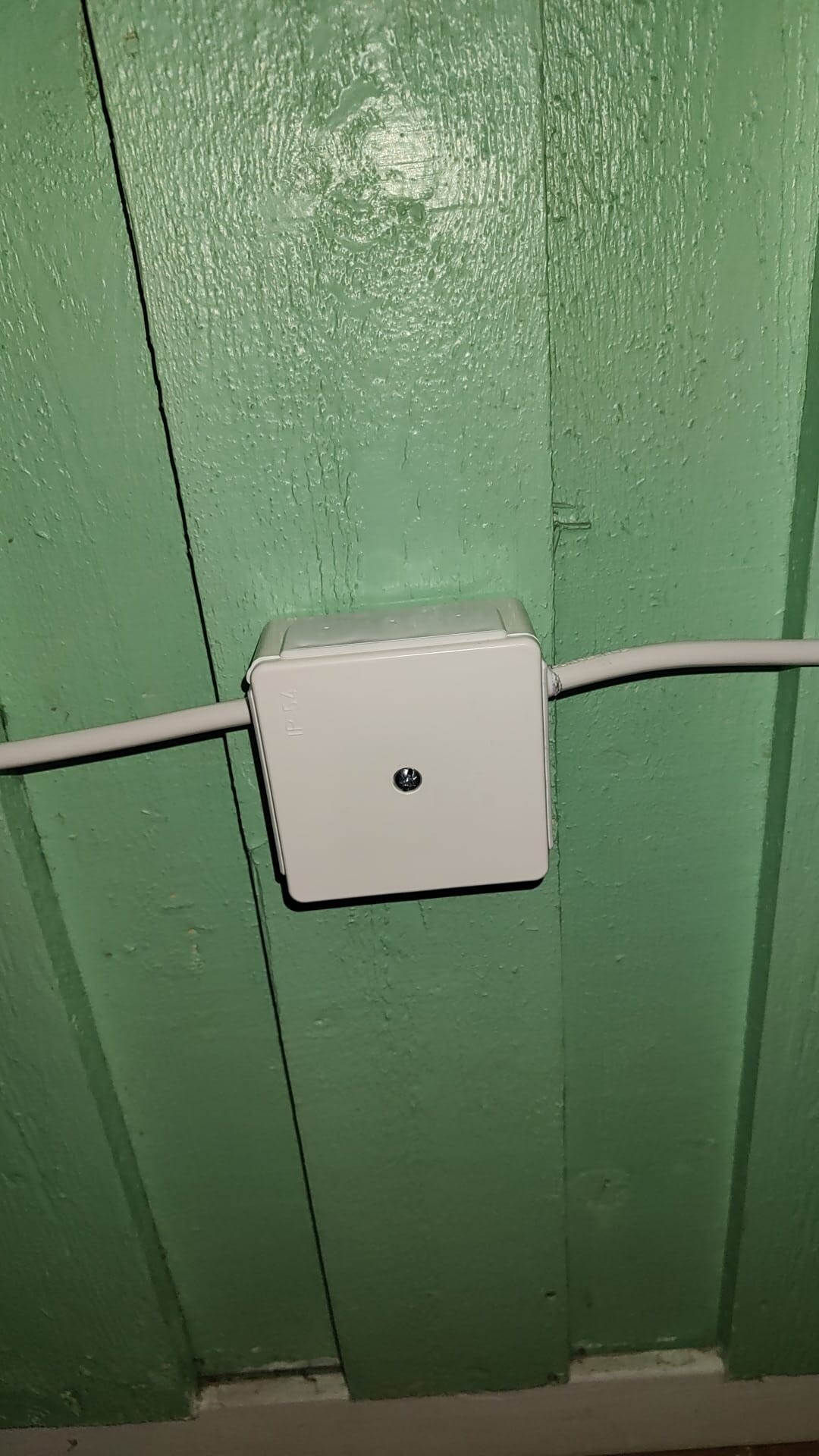

Det stämmer uttag och strömbrytare
  • Vit strömbrytare monterad på grön panelvägg.
Det är fortfarande ingen helhetsbild och det är inte helt uppenbart vad frågan är.
1. Skall detta vara fristående i ett hus som helt saknar anslutning till nätet?
2. Vart går kablarna på bilderna?
3. Du skriver om strömbrytare. Var kommer de in i bilden?
På vägguttaget är blå och brun på nolla och fas medan gulgrön är jord. Som @useless skriver är kabeln på bilden inte avsedd för fast installation. Men någonstans kanske du måste ha en sådan kabel för att ansluta till invertern.

Detta är liten stuga som saknar nätet. Ingen elnät alls .den ena Kaplerna kommer från strömbrytare och den andra som kommer från eluttaget. Där man ska koppla inverter.
Man ska inte koppla en inverter till ett eluttag!
Du får nog lägga upp lite mer bilder och förklara vad du vill göra. Men utifrån att du inte ens verkar veta hur man kopplar tre sladdar till ett vägguttag så skulle jag starkt rekommendera att du lägger ner projektet och anlitar någon med bättre koll.
