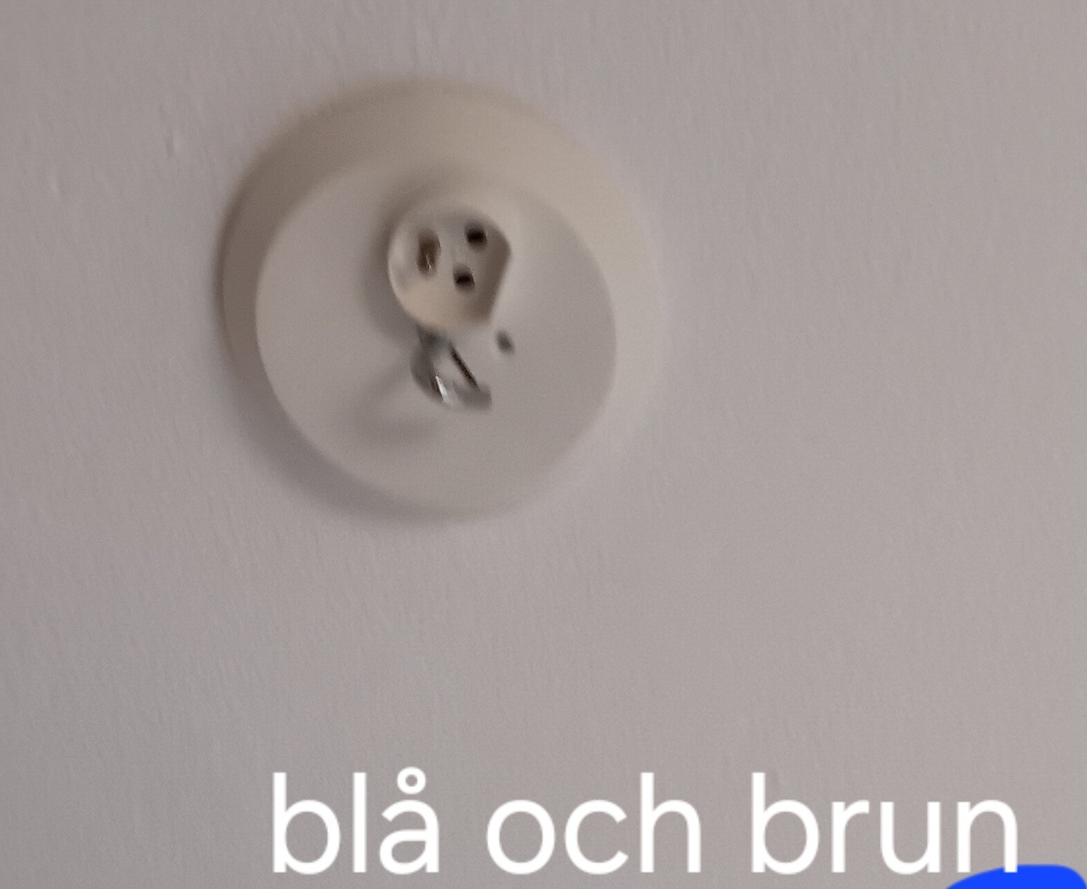

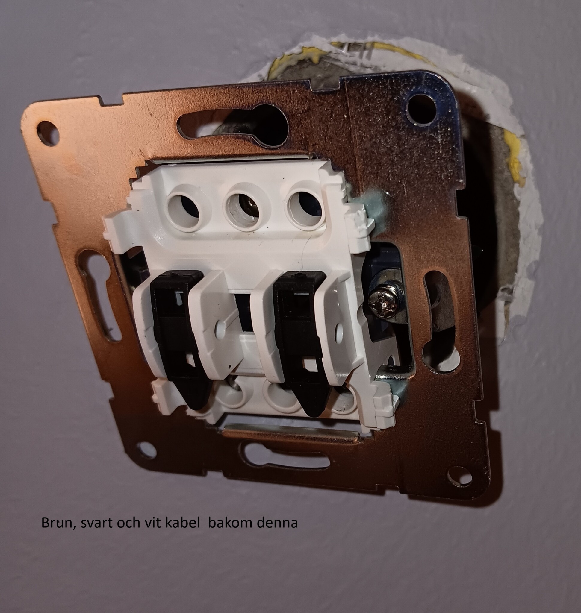

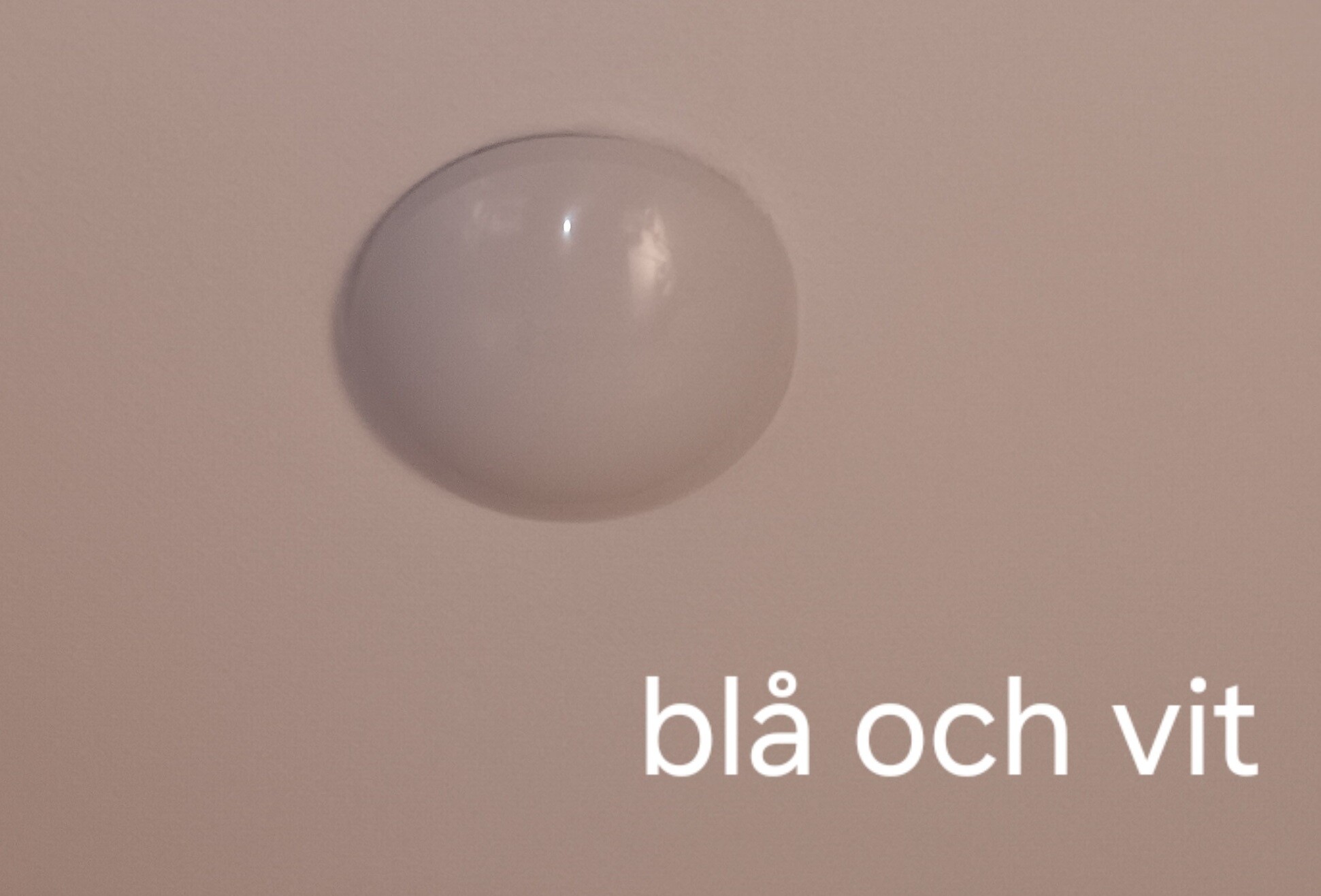

I taket i köket finns två takuttag för lampor
På den ena är det blå och brun kabel och på det andra uttaget blå och vit kabel
Bakom strömbrutaren är det brun, svart och vit kabel. Det är dom kablarna jag undrar över. hur dom ska kopplas till strömbrytaren?

Har du något att mäta spänning med? Men det rimliga är att svart skall kopplas in på L eller pil in, brun och vit till varsina utgångar, brukar markeras med pil ut

Tack! Jag testar
N Ny Spis 2020 skrev:
Tack! Jag testar
Säg till om det funkar 😁
Det funkade! 👍👍
