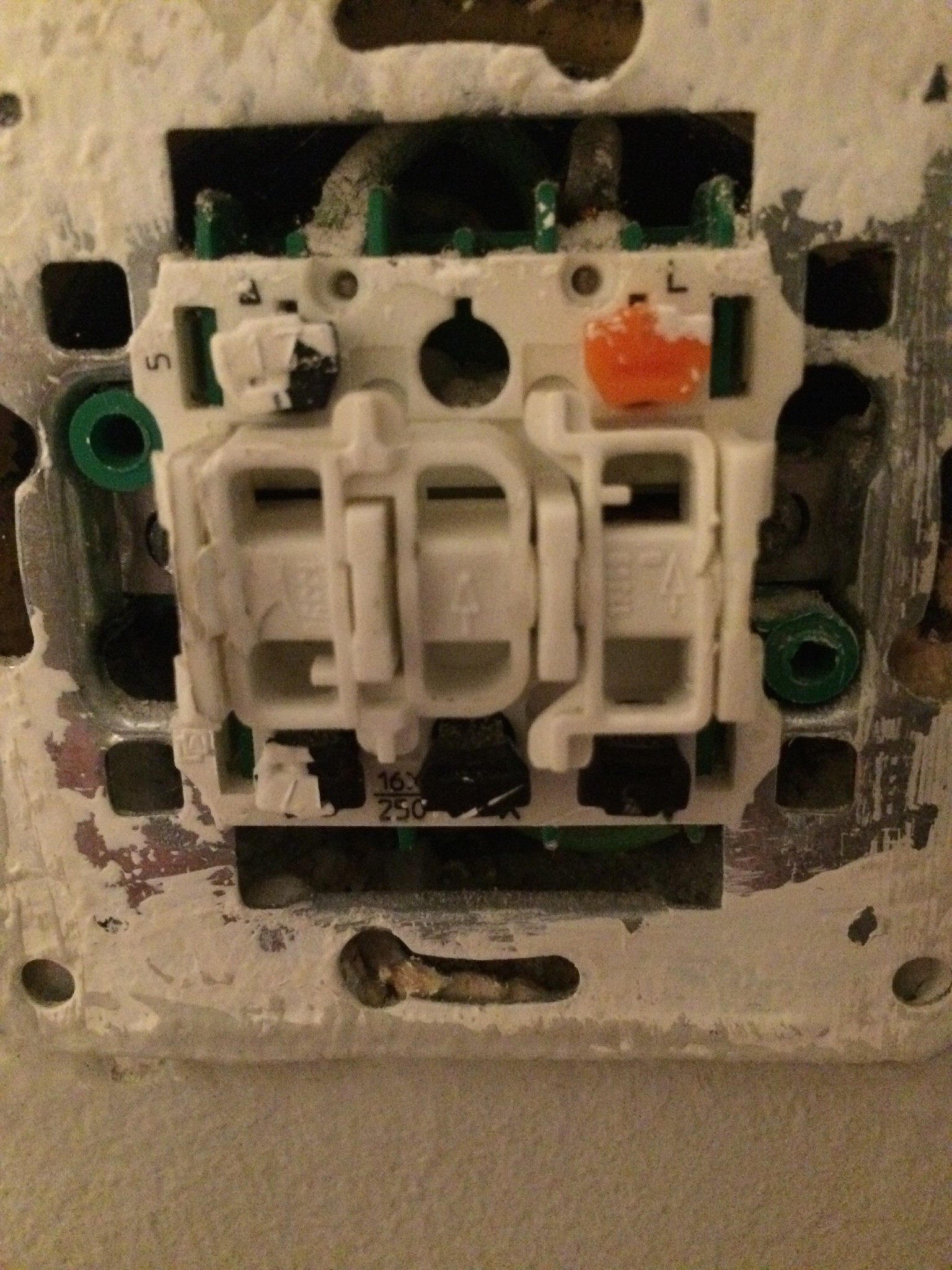

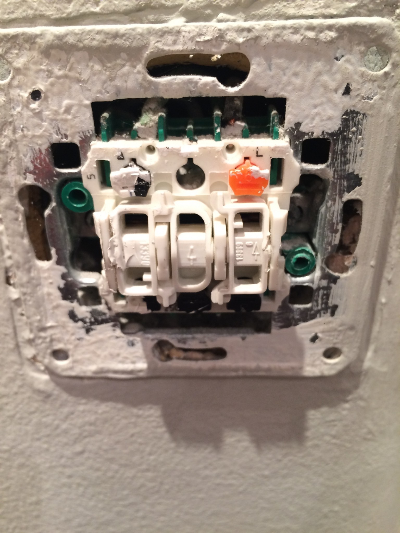

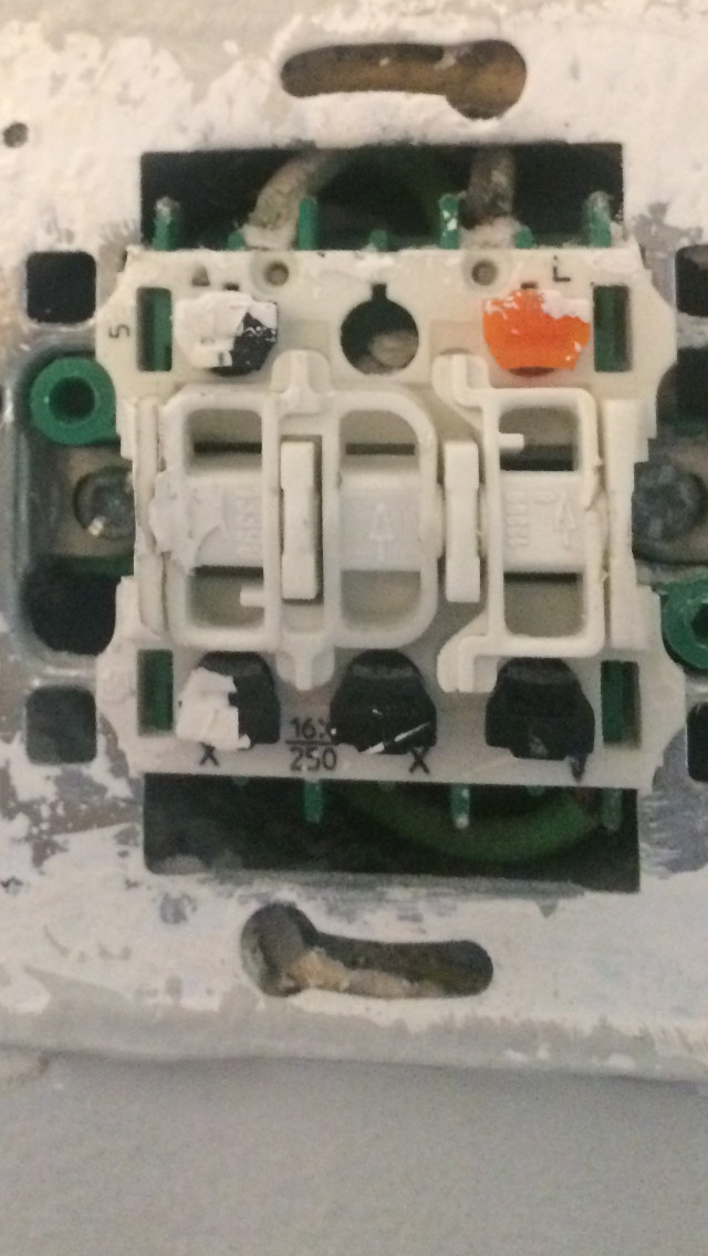

När jag "kikar in" i den befintliga mojängen på väggen kan jag se tre olika sladdar, kan man dra någon slutsats ang nollor och jord etc? Det finns även några kryss, pilar och olika beteckningar på den som jag försökt fota.

IOM att du har en kronbrytare så har du fas och två tändtrådar, finns det inget mer så saknas då minst skyddsjord om man ska tolka att det krävs skyddsjord till dimmern.

Det framgår ju av data att den kräver jord, det innebär att även alla uttag i rummet inkl. lamputtag i taket skall vara jordade.
Normalt så finns inte jord framdraget till en dosa för en brytare, men det kan finnas en jordledning som passerar igenom dosan om det finns en vidarekoppling ex. till ett uttag rakt under brytaren.
