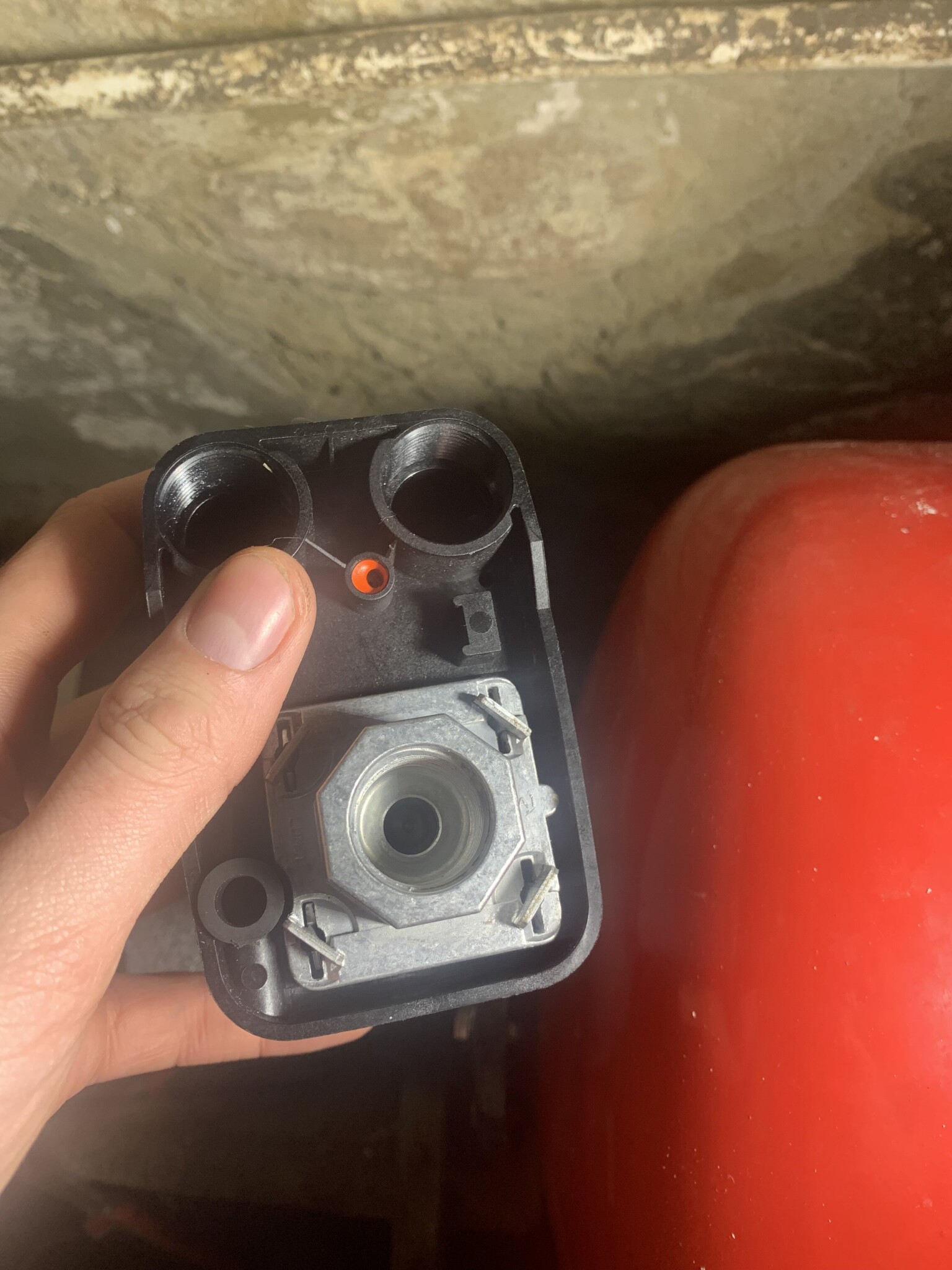

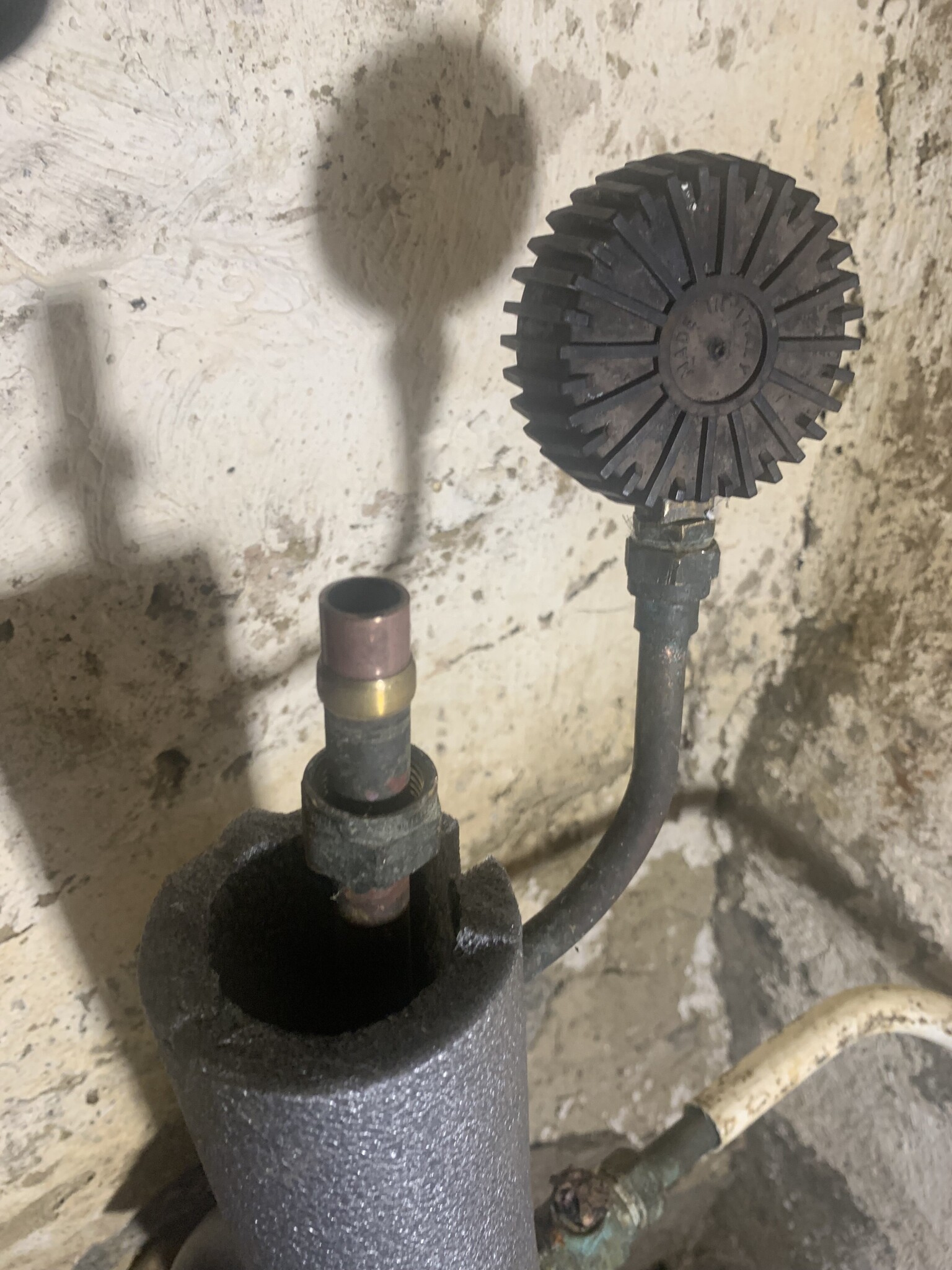

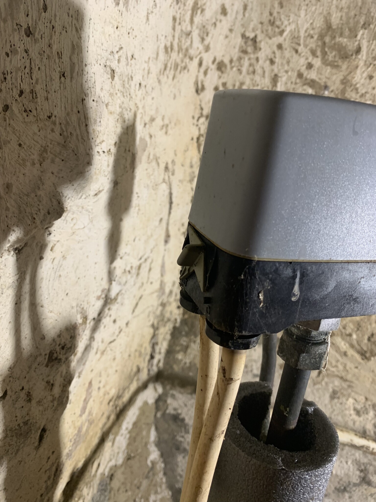

Hej håller just nu på att försöka byta tryckströmbrytare men får inte loss adaptern eller vad den nu kallas som sitter i tryckströmbrytaren som sedan man skruvar på muttern på
Så jag tänker köpa en ny och undrar vad den heter och dimensioner om någon vet

Ok tack jag kanske har fel men det ser inte ut som den som sitter idag. Den som sitter fast är typ två utvändiga gängor i olika storlekar det jag undrar är vilken storlek samt vad en sådan kan heta ?

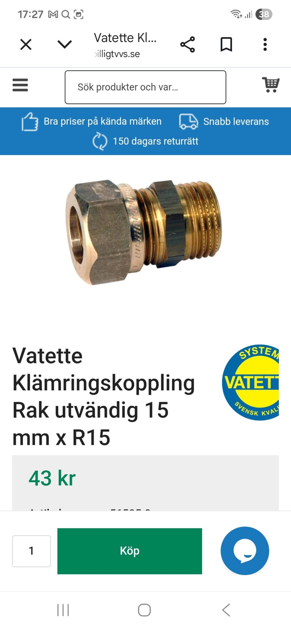

På rak arm ser det ut som att du behöver en vatette r15×15 .
  • Vatette klämringskoppling rak utvändig 15 mm x R15 visas på en webbplats med pris och köpknapp.
Det är en klämringskoppling med rörgänga i tryckströmbrytaren.

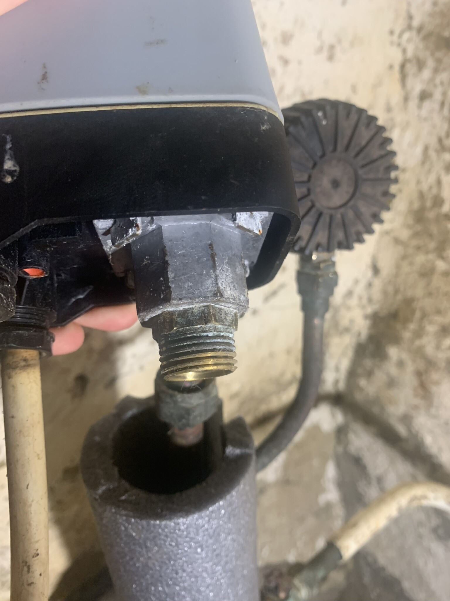

Den har ärgat fast, stosen i den gamla tryckbrytaren kan du värma med en varmluftpistol, det är aluminium så det borde inte behövas så mycket innan den släpper. Det går att snitta den med en bågfil också om den bråkar, ska ju i skroten ändå.
Jag kanske har fel men den sitter fast på röret med en mutter så två utvändiga gängor både jag väll ha då ?

Så såg det ut inan den sitter fast med själva muttern så behöver jag inte utvändigt gänga på båda sidor ?
  • Anslutning av rör och kablar vid en vägg, med fokus på en monterad enhet utan muttrar, i en bygg- eller renoveringssituation.
Du har ju en mässingkoppling som sitter fast i ett aluminiumhus; värm alustosen så att den sväller en aning så släpper det.
