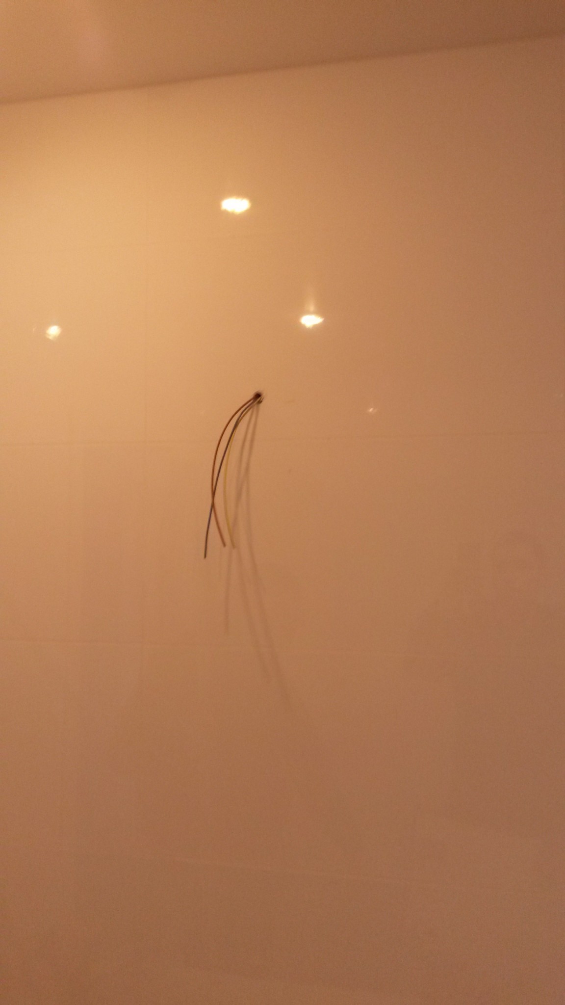

Jag har ett strort problem med strömmen till speglarna i mina 2 badrum...

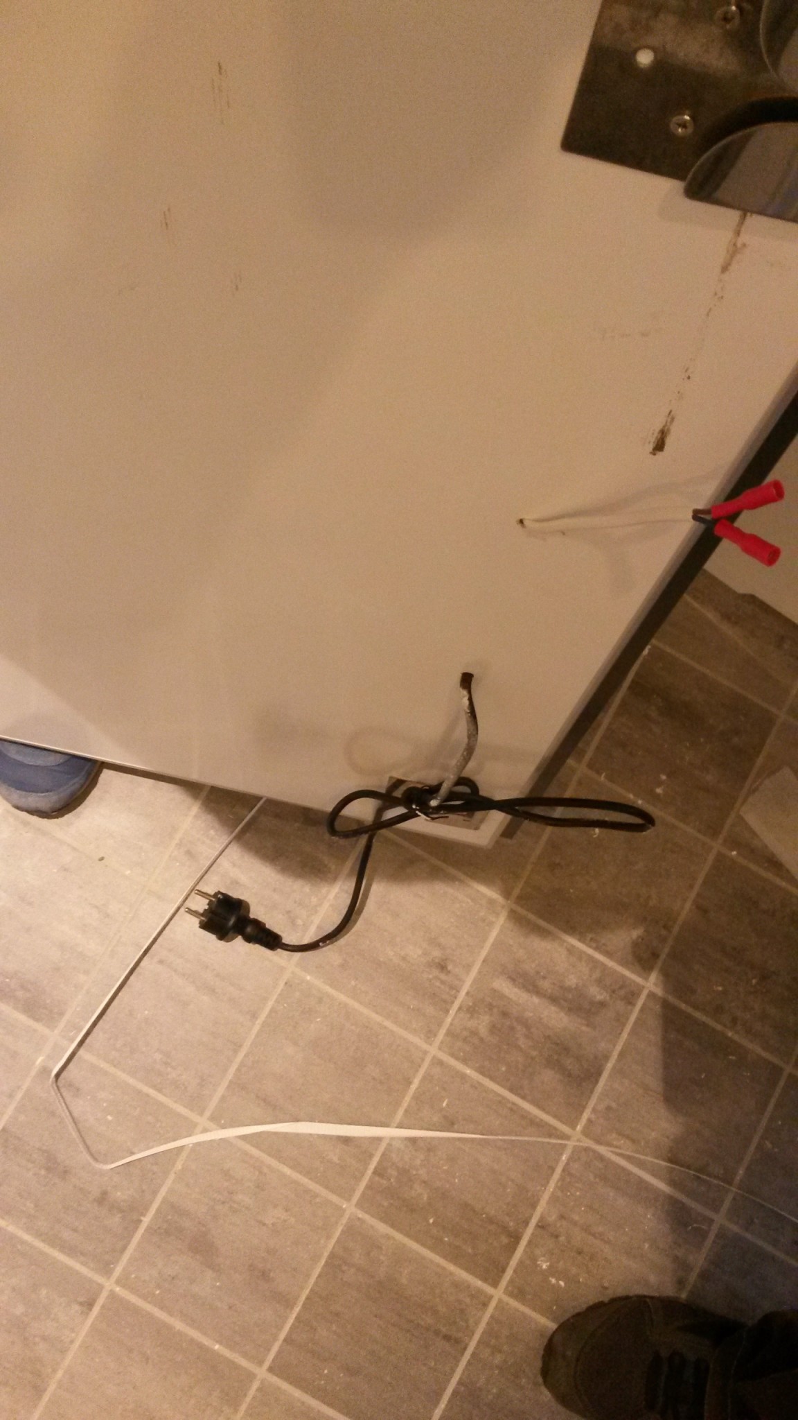

Speglarna kom så klart med vanlig kabel och kontakt men elektrikern har lämnat bara en kabel som sticker ut från vägen där spegeln ska vara.
Min fråga är nu: kan jag kopla dom här ihop på något sätt som är tom godkänd? Dvs spegelns kabel och kabeln som stycker ut från vägen.

De flesta badrumsspeglar är avsedda för fast montering på väggen, och då är det också lämpligt med fast installation, dvs klipp stickproppen och koppla in i dosa som sätt över rörutloppet.
Men denna spegel är kanske avsedd att hängas "löst" på väggen? Då är ju ett uttag mer lämpligt, men ovanligt...
Gissar på att spegeln även har en värmekabel i glaset om den har två ingående kablar, lite mer info skulle behövas.
