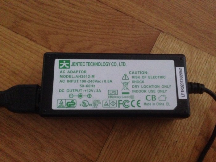

Den borde funka.
Grävde lite djupare och hittade denna som inte har adapter inbyggd på stickkontakten som den på förra bilden. Denna bör väl också fungera fint? :) image.jpg
Yes, grovt överdimensionerad med 3A dock, men du kan testa om pulserandet försvinner

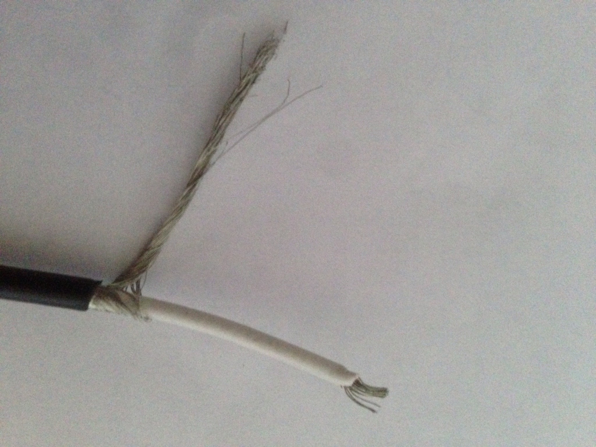

Klippte kabeln. I dom här så är det inte en brun och blå utan innerst är det en kabel med "trådar" mellan den kabeln och ytterhöljet är det också "trådar"!
Blir det korrekt att dela upp dom så här och koppla in dom till handtaget?
Tack för att ni engagerar er!
Det borde det bli men mät polariteten så att plus och minus hamnar rätt. Vissa prylar tycker väldigt illa om att det blir fel.
Det stod i bruksanvisningen att polariteten inte hade någon betydelse. Så gjorde en snabbkoppling nu för att testa funktionen och vet ni vad!

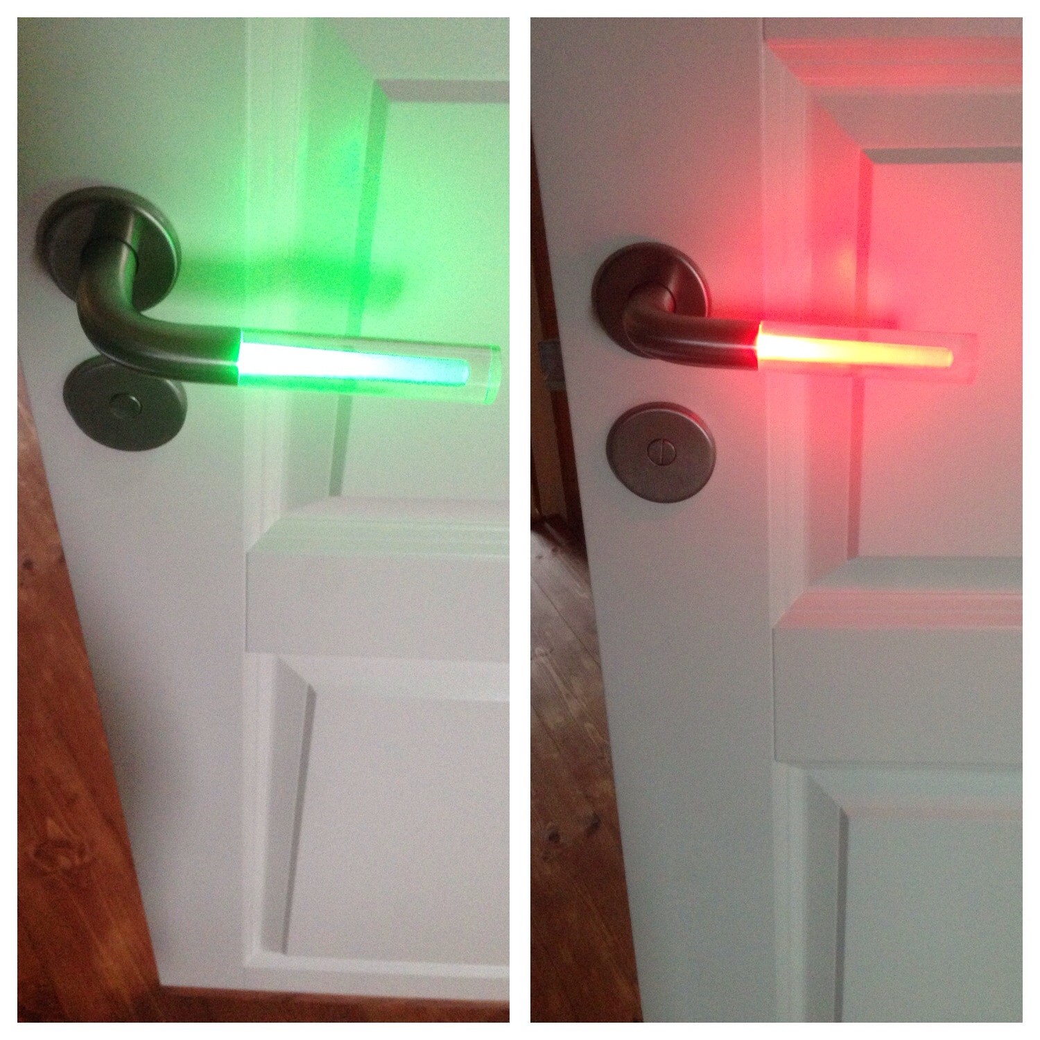

DET FUNKAR!! Tack till alla som hjälpt mig. :thumbup:
Bo.Siltberg och 2 till
Hur gjorde du med kabelöverföring, vilken typ blev det?
Göta Petter vad det lyser, strålande!
Och barna kan sitta i timtal och vrida på låsvredet:
Rött-grönt-rött-grönt-rött-grönt... :)
Lyser handtagen på båda sidor?

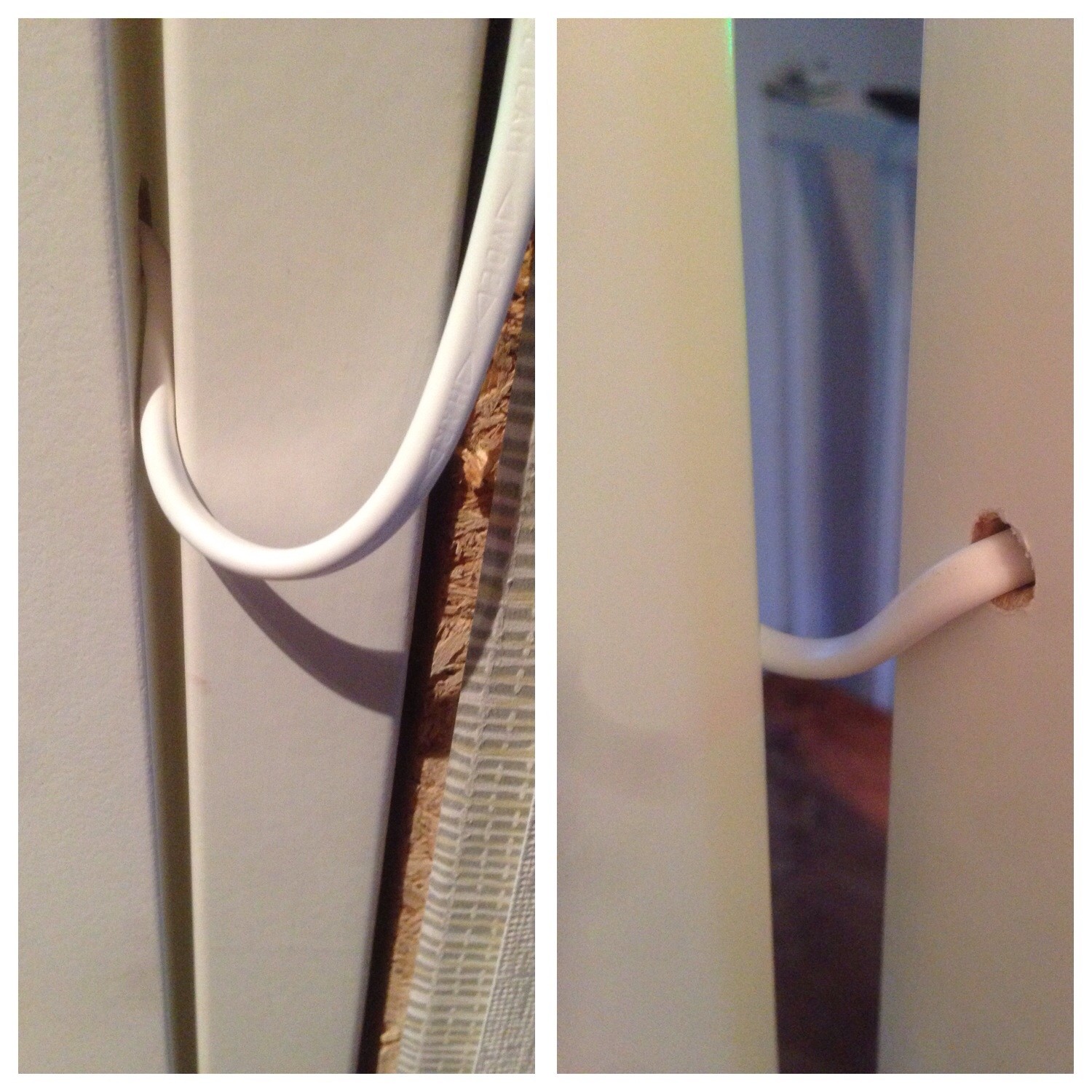

får se om detta åtgärdas vid senare tillfälle.
KnockOnWood Ja visst lyser det fint. 👍😊
Handtaget lyser bara på utsidan.
Hehe hoppas jag slipper barnens vridande fram å tillbaka 😊
