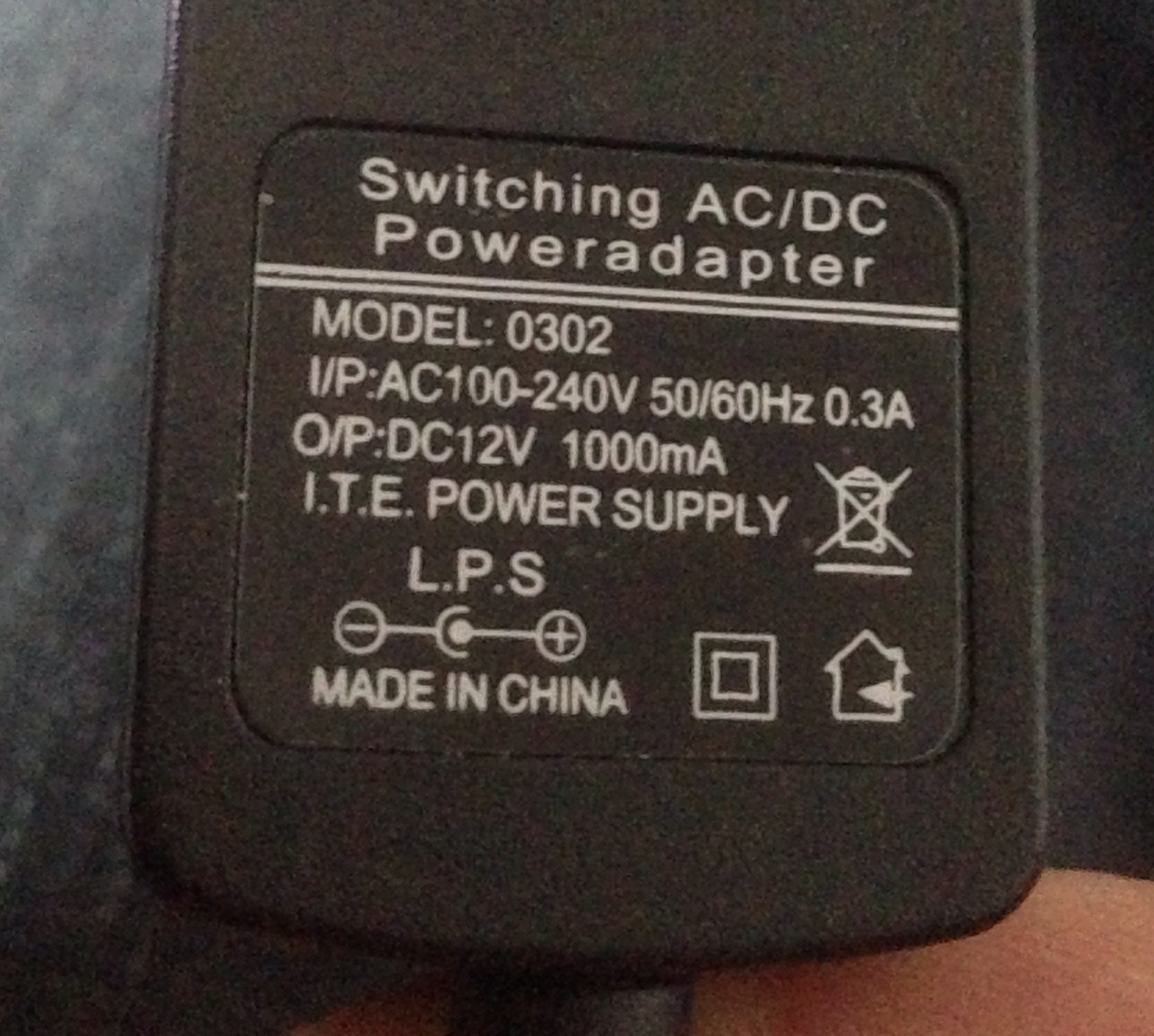

Nu har jag monterat handtaget med adaptern från Clas Ohlson men har problem med att det gröna "ledigt" ljuset pulserar. Det röda ljuset lyser däremot ljämt och fint.
Någon smart som vet vad detta kan bero på?
Någon som vet om det är möjligt att stänga av det gröna ljuset så det bara lyser vid upptaget?

Om det inte finns en inbyggd switch för det kanske du kan kapa ledaren till den gröna?

nej, nej, den matar hela handtaget
Det förefaller mej som om spänningsadaptern är helt olämplig för ändamålet.
En adapter som är gjord för att mata LED-belysning har vanligen ingen som helst stabilisering och det är säkerligen därför ljuset pulserar. Prova med en adapter som är gjord för att mata elektronikprylar.

Sorry rayab jag sökte på inbyggnads trafo 12v dc eller liknande sökterm för att hitta en utan stickpropp, missade att den var för LED. Men jag har svårt att tänka mig att den inte skulle fungera iof
Den här fungerar antagligen. http://www.clasohlson.com/se/Batterieliminator-12-V-1-A/36-4061
Lite onödigt kraftig, och väldigt kort sladd, dock.
