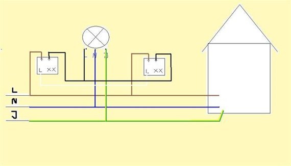

Ström till friggebod med utelampor på vägen
Är lite konfunderad på hur jag skall lösa det med trådar. Känns som jag behöver en kabel med 6 ledare för att få det att gå ihop.
Tanken är att jag skall dra ut ström till en friggebod.
På vägen skall jag ha en utelampa som man kan tända både från huset och från friggeboden, dvs trappomkopplare.
Hur ska man lösa detta egentligen? Behöver man dra mer än en kabel egentligen?
Bifogar en bild om nån inte skulle förstå.

Du kan ju använda spar/snålkopplingen och spara en tråd:
http://www.byggahus.se/attachments/forum/el/18068d1212258061-dyra-proppar-trappkopplingar.pdf
