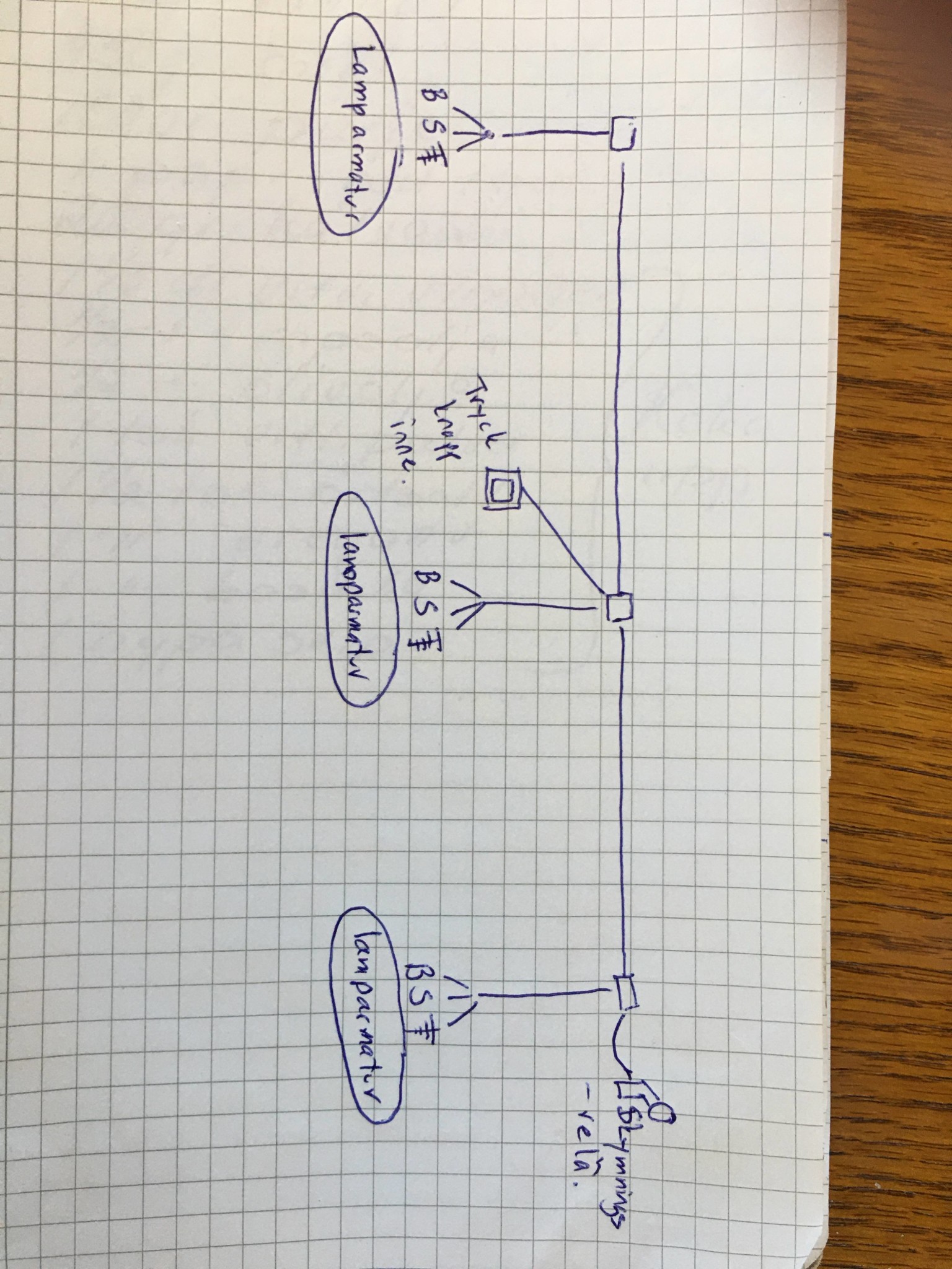

Hej . Har bytt ytterbelysning.
Efter bytet kan jag ej stänga av belysningen .
Oavsett hur lysknappen står har jag tänd belysning.
Jag har kopplat i de nya armaturerna i plintarna nolla mot nolla , fas mot fas och jord mot jord.precis som de tidigare armaturerna var kopplade i plintarna.
Till kretsen sitter också ett gammalt skymningsrelä.
Men det har inte fungerat de sista åren så ytterbelysningen har skötts via tändknappen inne .
Nu har jag bytt ut de gamla armaturerna mot nya och kopplat som sig bör med nolla fas och jord.
Kan inte begripa vad som hänt .
  • Handritad elschema av ytterbelysningen med lamparmaturer, noll, fas, jord och skymningsrelä anslutet.
Jag gissar att skymningsreläet är inblandat på något sätt.
Om de nya lamporna är LED, så drar de väldigt mycket mindre ström än dina tidigare (om de var vanliga glödlampor). Det kan göra att skymmningsreläet får för lite ström för sin funktion.
Du behöver reda ut hur allt är kopplat.

Tack för svaret !! Jag har satt i desamma ledlamporna som satt i de gamla armaturerna, så där är ingen skillnad. Det märkliga är ju att det borde inte gå ut ström till kretsen efter lysknappen när den är frånslagen. Strömmen kan väl inte uppstå i skymningsreläet eller lamporna om inte ström skickas dit . Lysknappen bryter ju fasen till hela kretsen inklusive skymningsreläet. Om det inte finns en extra fas dragen till reläet med konstant ström då förståss , men det känns konstigt IOM att jag kunnat släcka lamporna med lysknappen.
Men det märkliga är ju att felet uppstått efter byte av armaturerna, jag har överhuvudtaget inte öppnat kopplingsdosor eller rört någonting annat.
jag funderar vidare , kan lysknappen gått sönder och fastnat i påläge precis samtidigt som jag bytt armaturer? Känns också otroligt osannolikt.
Mätte nu över fas och nolla i plinten på lysarmaturen. Jag har ett ”läck” på 6volt när lysknappen är av.
Sätter jag in en vanlig glödlampa har jag noll i läck och lysknappen fungerar som vanligt .
hempularen och 1 till
I skymningsreläet var även rörelsevakt , med konstantström till . Kopplade ur hela skymningsreläet och nu fungerar allt som det ska . Var något lurt med reläet visade det sig .
