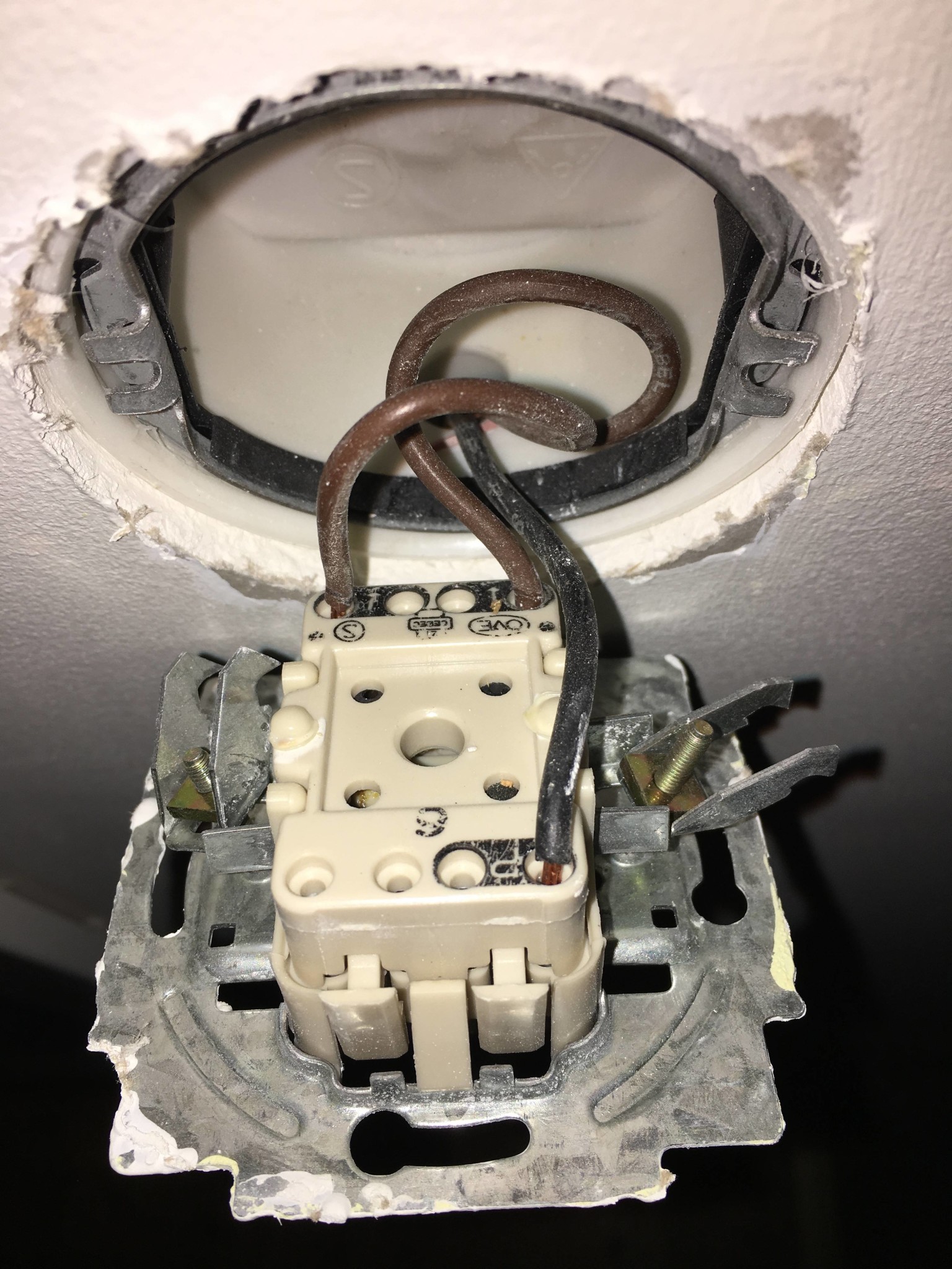

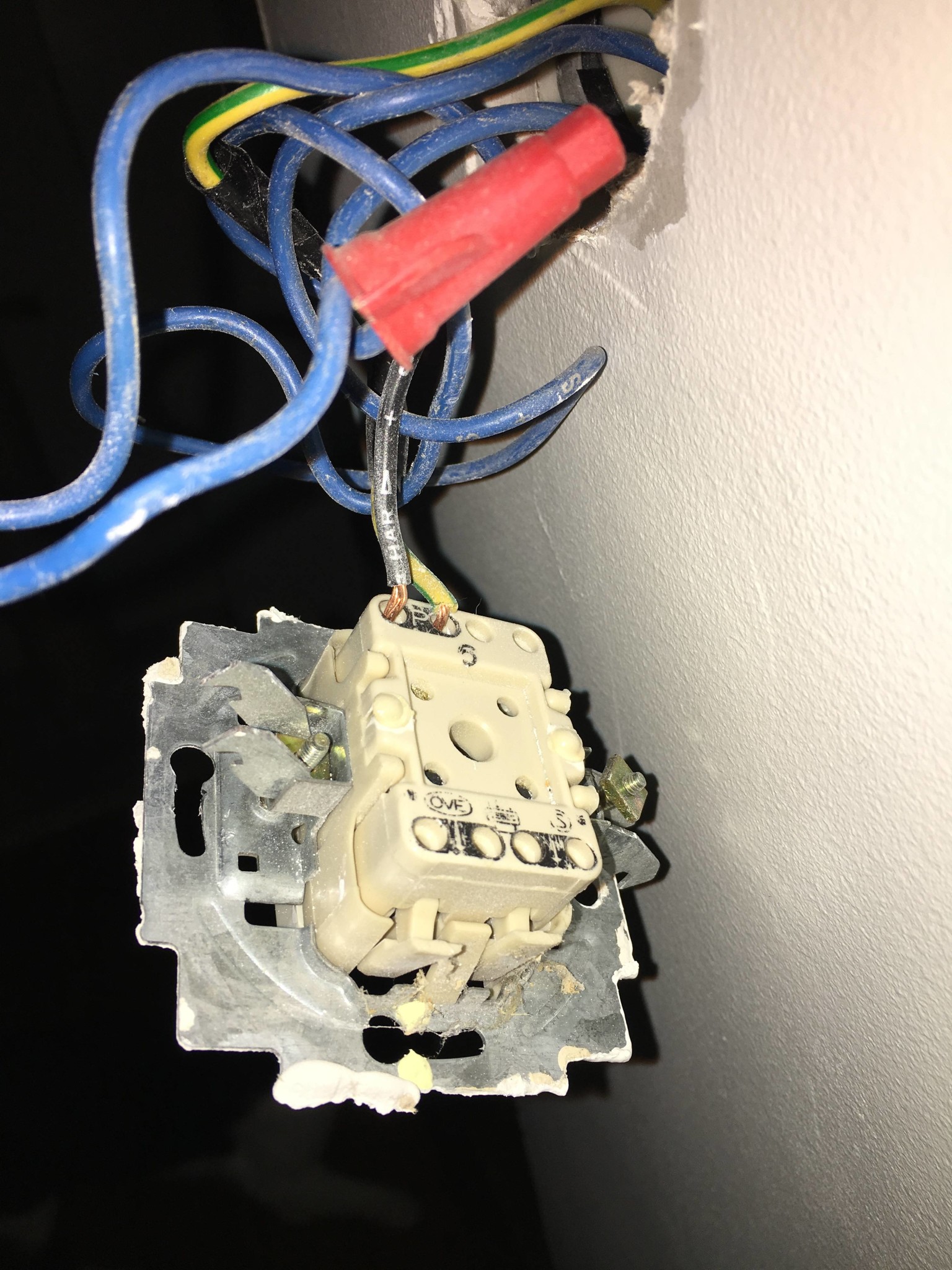

I ett ganska litet rum finns det tre uttag för taklampor(!) och vi märkte nyss att den ena lyser konstant, ingen lampknapp gör att den slocknar.
Den taklampan hänger nära en dörröppning och bredvid dörren, fast på andra sidan väggen, sitter en lampknapp som inte verkar fylla någon funktion.
Jag misstänker förstås att det kan ha ett samband så jag öppnade lampknappen för att se om någon tråd var lös (det var den nämligen på en närliggande lampknapp...) men kunde inte se något som var uppenbart fel.
Men jag tog ett kort och tänkte att någon av er kanske kunde säga om det fanns något uppenbart fel, t.ex. att strömbrytaren blivit kringkopplad eller dyl.
Så vad säger ni, är det något som kan förklara min situation?
OBS: Den gröngula tråden har svart tejp lindad på sig lite här och där vilket enligt den tidigare hemmapularen var tillräckligt för att visa att det egentligen är en svart tråd. Men men...

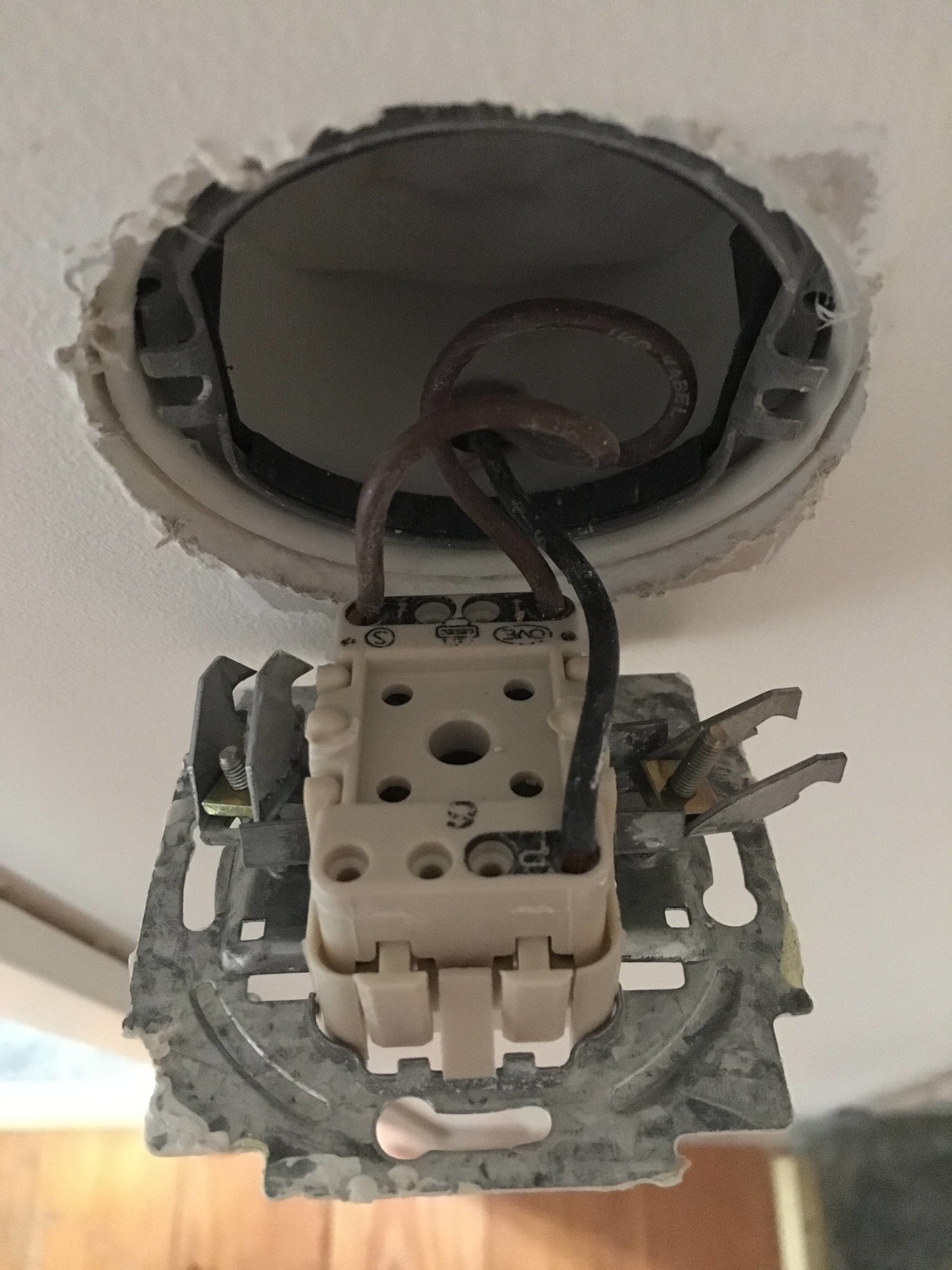

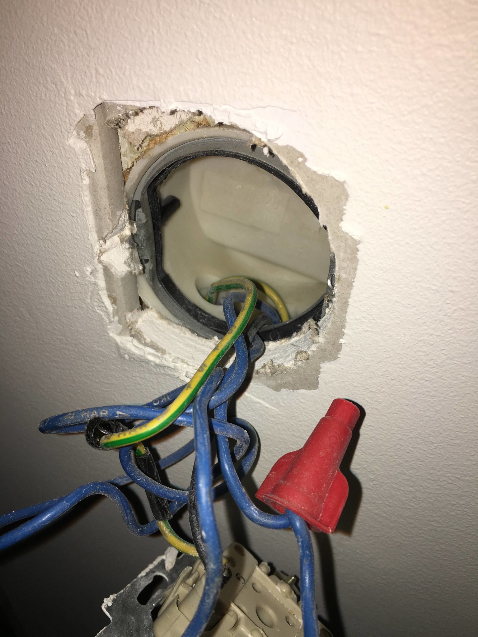

Just fan... Kom på en sak till.
När jag ändå hade mejseln i handen gick jag lös på en annan strömbrytare som inte heller den verkar fylla någon funktion. Det är samma typ av brytare men den är kopplad lite annorlunda. Bland annat därför jag misstänker att något är fel. Men som ni märker har jag dålig koll.
Första bilden: Svart och Grön/Gul "tändtråd" är ihopkopplade vilket kan förklara lampan som inte slocknar.
Men att använda Grön/Gul som tändtråd är i princip straffbart, hjälper inte att tejpa den oavsett.
Och så vitt jag kan se är det två trappbrytare, ska det vara trappfunktion så är i alla fall den ena brytaren felkopplad (den första) och som föregående skriver är den förstsa brytaren felkopplad oavsett vilken funktion som är tänkt.
Samt som snaggeltooth skriver så är det ett mycket grov fel att använda G/G som något annat än jord, samt det är ett fel som mycket enkelt kan åtgärdas.
