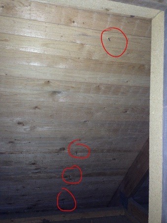

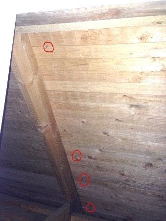

Larsa skrev:
Jag förstår inte bilden.. På din bild ser man en enda spik. Rätt gjort är att du har en rad spik mitt imellan takstolarna, och kanske "ströspikar" för skarvar. Har man inte ströläkten ovanpå takstolen får du två rader spik mellan takstolarna. Var är alla spik?
Så här ser det ut mellan två takstolar:
Spiken är inringad i rött
Nu var ju de där spikarna rätt nära takstolen på bilden, kanske finns någon rimlig förklaring till det dock. Men annars kör man väl med ströläkt över takstolarna och om bärläkten behöver mer stöd sätter man en läkt mellan varje takstol.

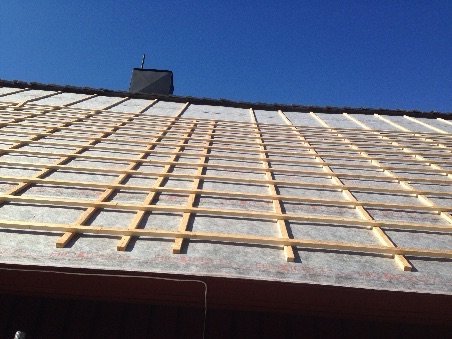

Det är 60 cm i sidled mellan alla rader med spikar (utom i mitten av taket där de är närmare). Alla dessa spikrader är synliga. Med tanke på att läkten ser ut så här har jag svårt att se någon annan förklaring än att de inte spikat i takstolarna.
Så ströläkt, bärläkt, och i förlängningen taket, kommer alltså bara att vara förankrat i råsponten? Det känns ju sisådär isf.

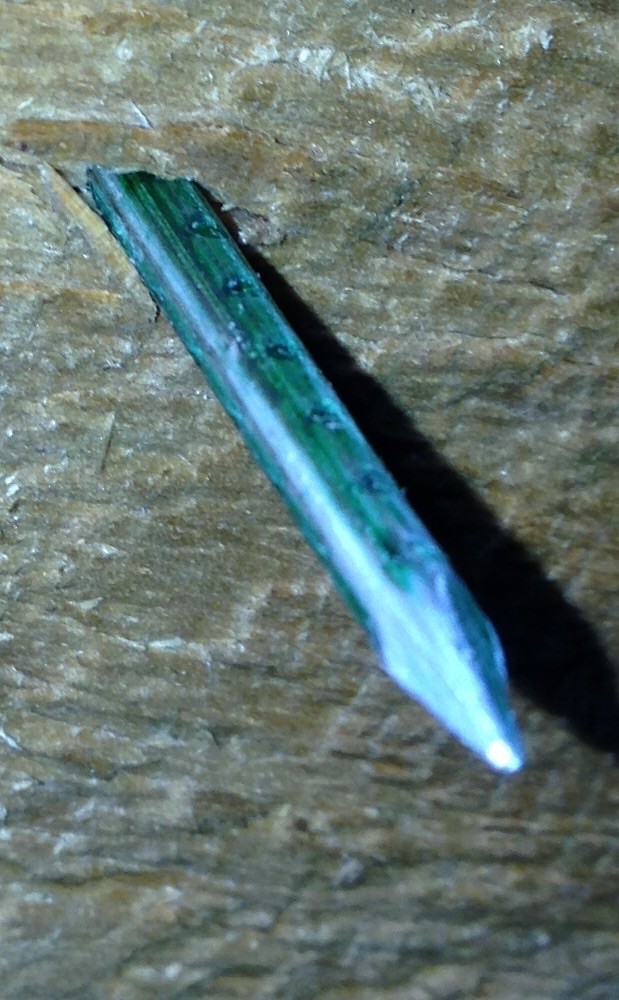

Däremot ser det ut som om spiken är blank, och det är inte så lämpligt. men ännu mer olämpligt att dra ut och sätta ny...
Vad har du för takstolsavstånd? Om det inte är 120 cm så har man ju en tänkbar förklaring redan där (på mitt eget hus varierar avståndet mellan 90-110 cm ungefär...)
Fast är det inte bättre isf att anpassa c/c-måttet på ströläkt till takstolarna?
Jag har allt mellan 80-110 cm hemma och jag började att sätta strö i varje takstol sen en mellan. Vart ju inte så harmoniskt rent estetiskt men funktion före form säger jag =)
Huruvida det är fackmannamässigt låter jag bli att svara på men det kommer högst sannolikt att hålla. När jag la om mitt tak så blev det väldigt få spikar som träffade takstolar eftersom jag har ett gammalt hus och takstolarna var avbarkade småträd dvs runda utom en liten avhyvlad bit som låg mot undertaket. Takstolarna satt på helt olika avstånd och det skiljde även uppe och nere då träden ändrade diameter över längden. Max två cm träffyta fördelat på olika avstånd över hela taket = jag gav upp och drog ett par extra spik i istället. Har hållit för både höststormar och snölass. Än så länge.. :)

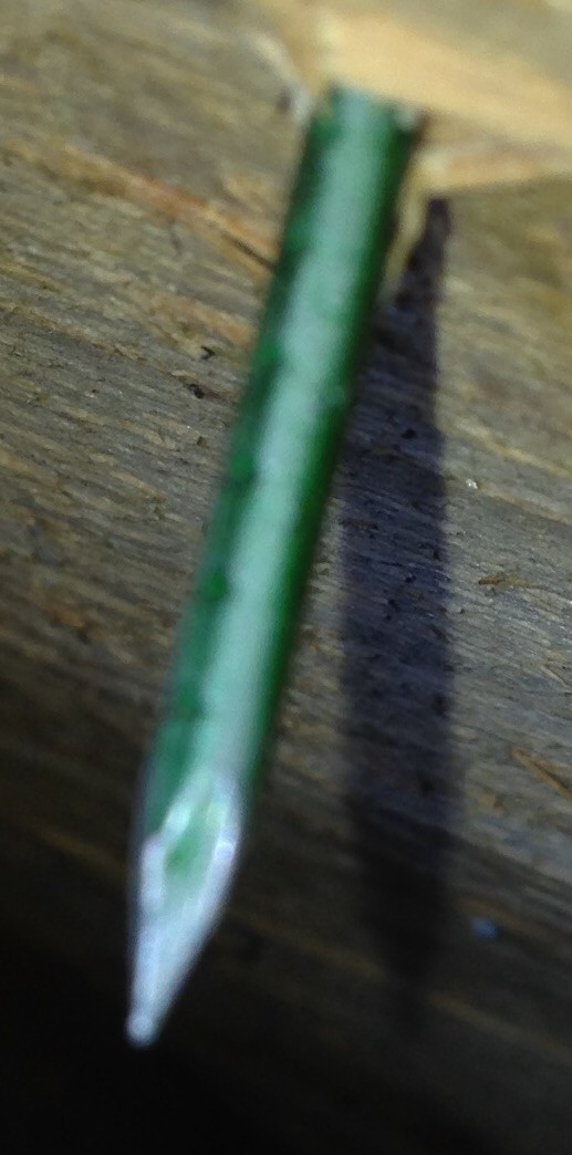

Så här ser den ut, grön med små räfflor
