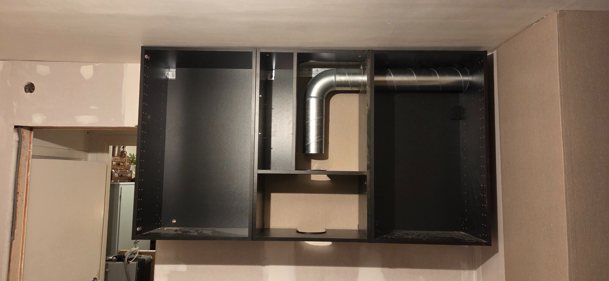

Hur skulle ni lösa detta eminenta problem?
Stosen kommer ut i fästet på skåpet. Jag tror inte det håller utan att förstärka. Men jag vill ju heller inte att de ska synas att man förstärkt.
Det ska vara 3x60-skåp och fläkt i mittenskåpet.
På bilden syns det vänstra av de tre skåpen.

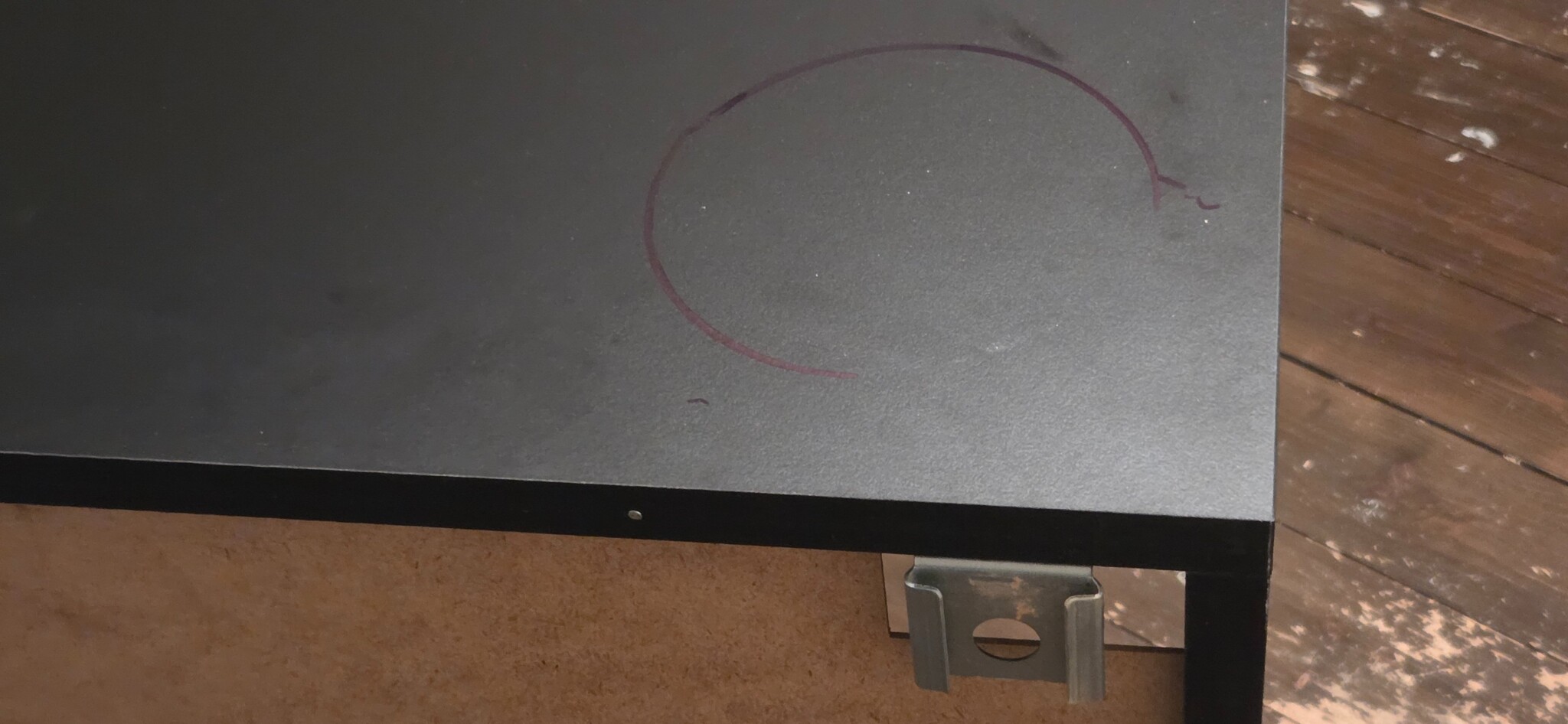

Tror ni det håller att såga ur som det är, och skruva på en tunn plåt på båda sidorna av den högra stommen?

Ser ut som din röda cirkel inte kolliderar med väggfästet?
Kommer skåpet gå ända emot väggen till höger, där stosen kommer ut? I sådana fall kanske du kan fästa skåpet i den väggen och på så sätt stärka upp konstruktionen?
Det gör det. Frågan är om materialet som blir kvar håller för belastningen
Det är 7cm mellan.
Enekl lösning. Jag såg det bara inte. Jag kompletterade med två beslag under röret så nu sitter det bra!
