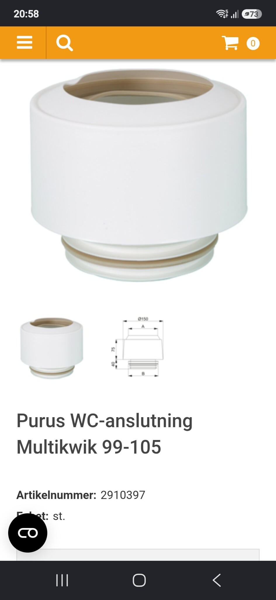

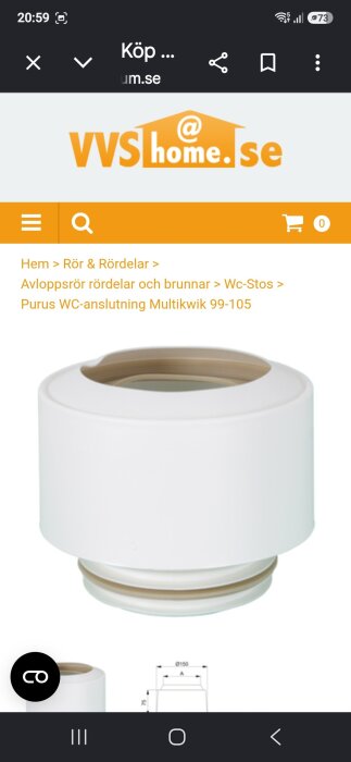

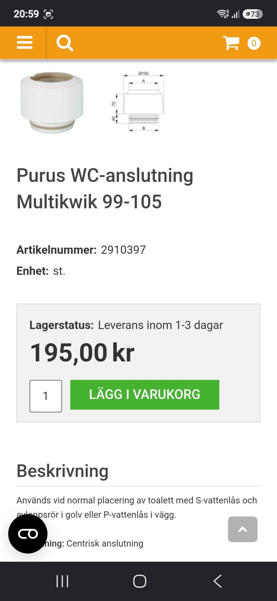

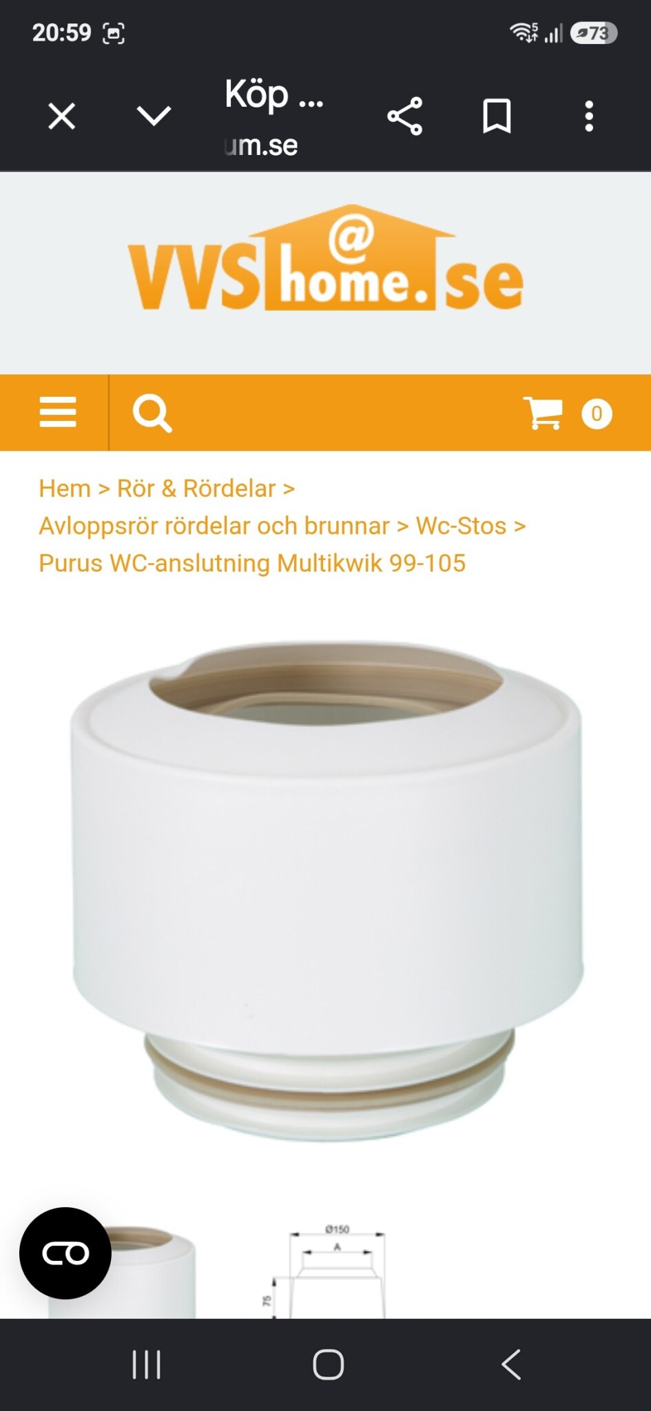

Håller på att renovera ett badrum o saknar den packning som ska sitta mellan wc stos o avloppet i golvet. Pratat med rörmockare men det verkar snudd på omöjligt att få fram en sån packning... Är slät 110 invändigt rör som stosen ska ner i.

Typ något sånt ???

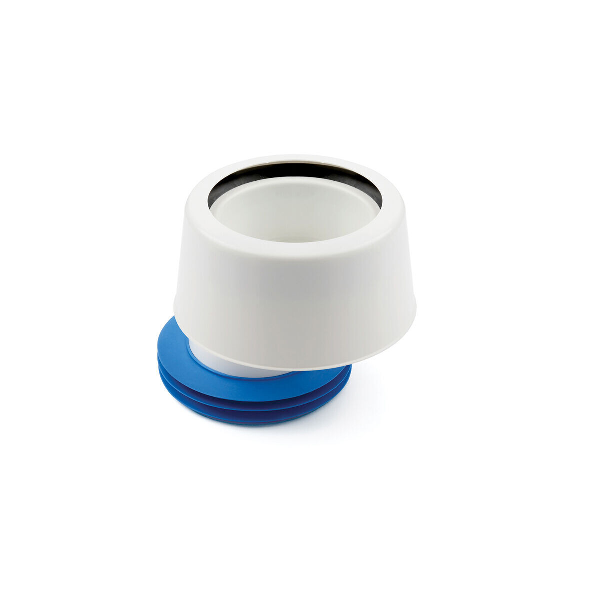

Nej, du har inte ett slätt 110mm avlopp som tätningen ska täta i, det vi ser är insidan på en 110mm muff som är avsågad.
Dessa ståendes 88,5º grenrör är dessutom inte längre godkänt att ansluta en WC i när du renoverar.
Men i ditt fall behöver du en WC-stos med störe "läpp".
Tex denna blåa variant:
https://www.jafo.eu/productvariation/3106711
RSK: 3106711
Sök på endast svenska resultat med detta RSK så hittar du fler internetbutiker som saluför denna.
Jag hittar den billigast här just nu:
https://www.vvsoutlet.se/produkt/GSN2410325

Ja, nå sånt, ska lägga golvmatta o den ska ju gå upp på stosen 🙈 terosriserat varenda rörmockare utan resultat, de säger att jag ska ha slät stos o att det ska sitta en packning i botten o den är slut i lager överallt 😴 måste ju gå att lösa med någon typ av de ni gett förslag på ovan, ska kolla runt lite efter såna. Tack för tips 🍻
