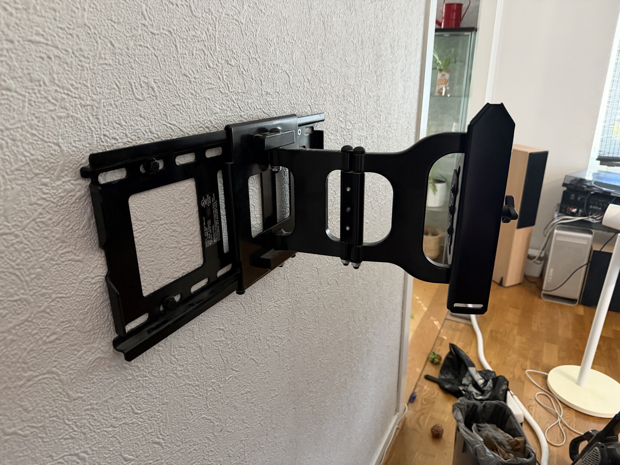

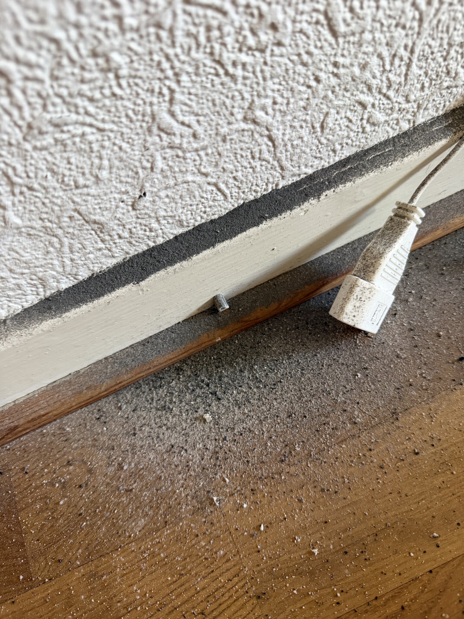

Lägenheten är från 1949. Väggen mellan köket och vardagsrummet var otroligt lättborrad, såpass att jag slog av slagborren och borrade vanligt. I princip inget motstånd alls, och det kom svart sand. Slaggvägg eller mjuk betong, eller något helt annat?

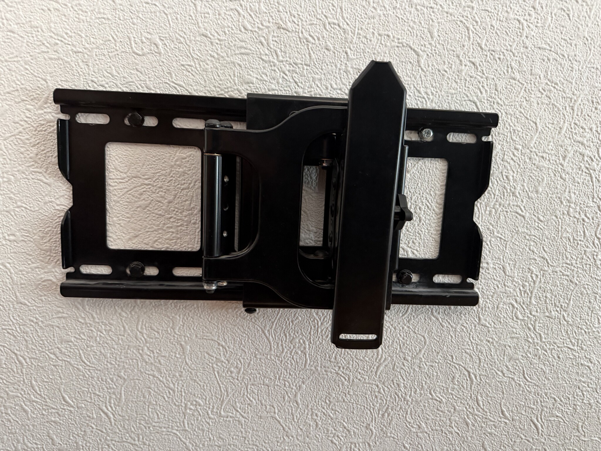

TVn väger 27 kg. Jag borrade mindre hål (8mm istället för 10mm) och drog i två extra skruvar jämfört med förra lägenheten. Använde nylonplugg. Testade hänga en våg i fästet fullt utfällt och belastade det statiskt och dynamiskt med 35kg.
Bör jag vara orolig för att väggen ska fortsätta pulvriseras? Funderar på om jag ska skruva i fler skruvar i de yttersta hålen, och isåfall förbereda hålen med någon form av kemplugg eller ankarmassa? Aldrig använt något sånt tidigare.
