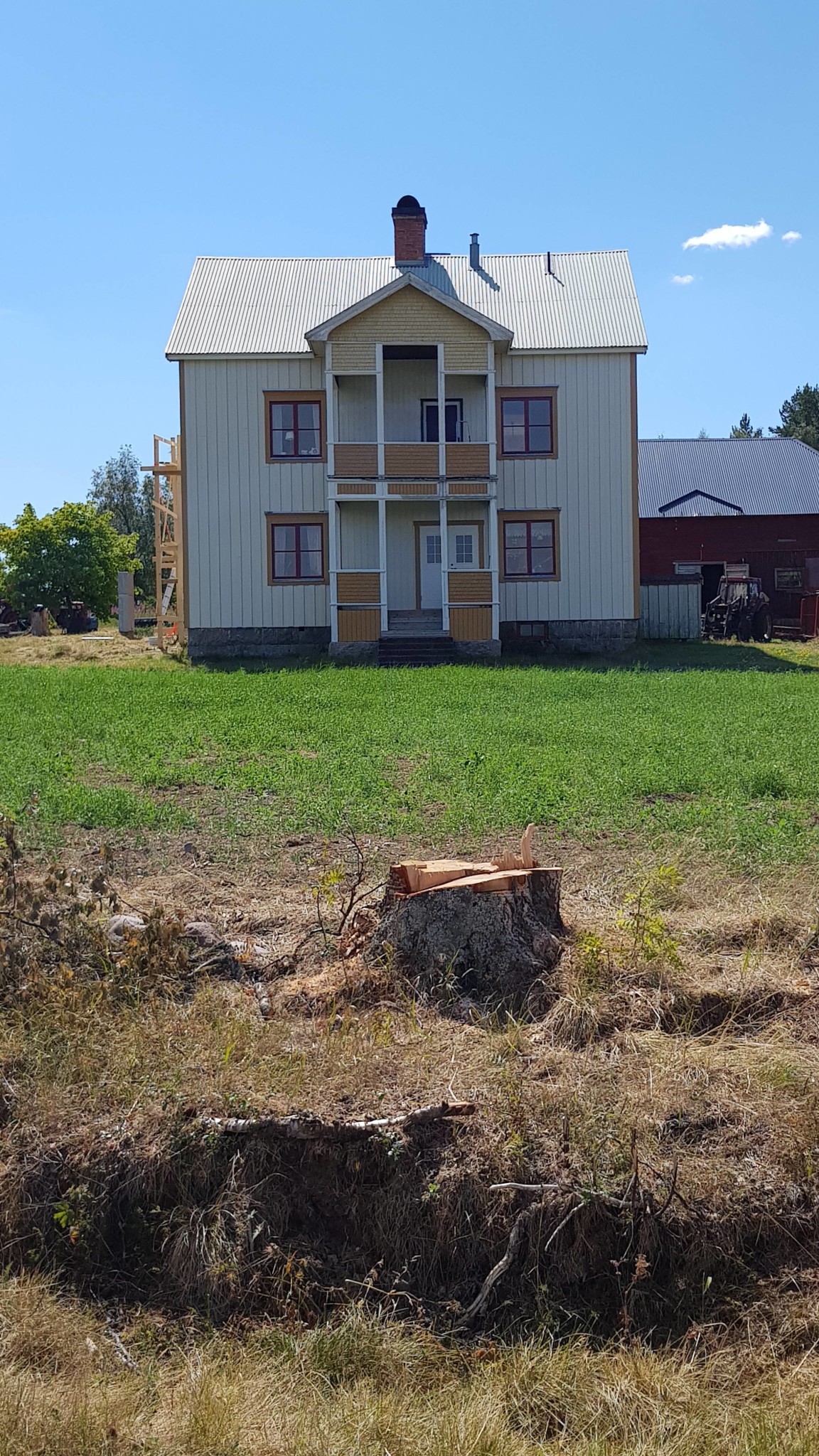

Vi har köpt en gammal 1900- tals skogsgård där man tisigare valt att vända på huset bort från den sida med den fina entren och trapphuset. Vi vill nu vända tillbaka och göra ingången där den en gång var, men måste då göra en ny uppfart. Vi har fastnat för att glra en rak uppfart från den allmänna vägen som avslutas med en rondell framför huset. Frågan är nu, hur stor radie har en lagom stor rondell och hur bred är vägen i rondellen respektive på uppfarten? några tips?

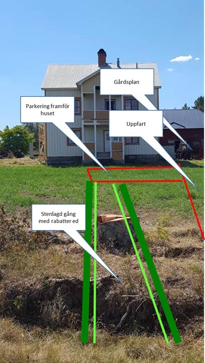

Tack för bra återkippling. Jag lägger till en bild så att ni kan se hur det ser ut idag.
Sopor hämtas nere vid vägen så ingen sopbil ska upp och vända och andra lastbilar kan ta sig upp och in bakom huset.
Dock har vi inte bestämt men troligen vill vi att man ska kunna lämna bilen i rondellen, då bör kanske vägen vara 5m bred i rondellen?
t.ex blir måtten 4m i diameter på mittcirkeln och 5m på vägen vilken ger totalbredd 14m? husets bredd är 15m.

Kommer bli oproportionerligt med 14 meterrondell till ett 15 meters hus.

är huset 15m bred? Den ser ut att vara smalare (kanske 12m)
Jag håller med de andra att det inte kommer att passa till huset. Sedan får de undvika att göra göra kurvan så snäv att det blir svårt att ta den med en vanlig bil. Och med 14m kommer du rätt så nära bilens vändradie (som brukar ligga under eller rund 12m)
Nu ser vi bara en del av fastigheten, men det känns mer korrekt att göra uppfarten så att den kommer ut på gårdsplanen bredvid huset. Eventuellt kan man göra en avstickare mot husets entré där man också kan parkera en bil.
Från entrén till den allmänna vägen kan man göra en stenlagd gång med små häckar eller blomsterrabatter bredvid

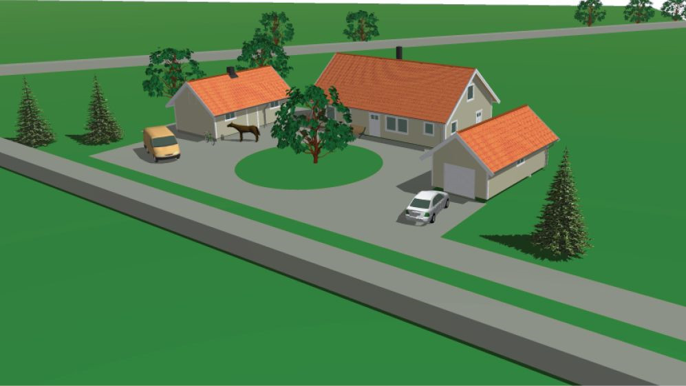

Det tycker jag är ett bra val som ser trevligt ut, och passar utmärkt "på landet".M Mattias Paulsson skrev:
Och gör att transportbilar, sopbilar, slamsugningsbilar (och även naturligtvis privatbilar) inte behöva backa för att vända. Och slipper riskera att köra över barn, katter och hundar.
Från slamsugarfirman, som tömmer vår trekammarbrunn en gång per år, har vi fått en lapp med måttkrav: Radie 7,5 m, vägbredd 3 m, röjd bredd 4 m.
Och soptömmaren är också nöjd med att kunna köra runt när han kommer varannan vecka.
Så här ser vår rondell ut, från byggritningarna:

Jag tror på något droppformat snarare än en rondell, det borde kunna hålla nere bredden något. Sen känns det praktiskt lämpligt om det även finns en vägförbindelse med baksidan. Det kan ju bara vara ett gräsbevuxet körspår med lite bättre underbyggnad om det är så, men då kommer man också från problemet att alla som kör in mpåste kunna komma runt rondellen.
