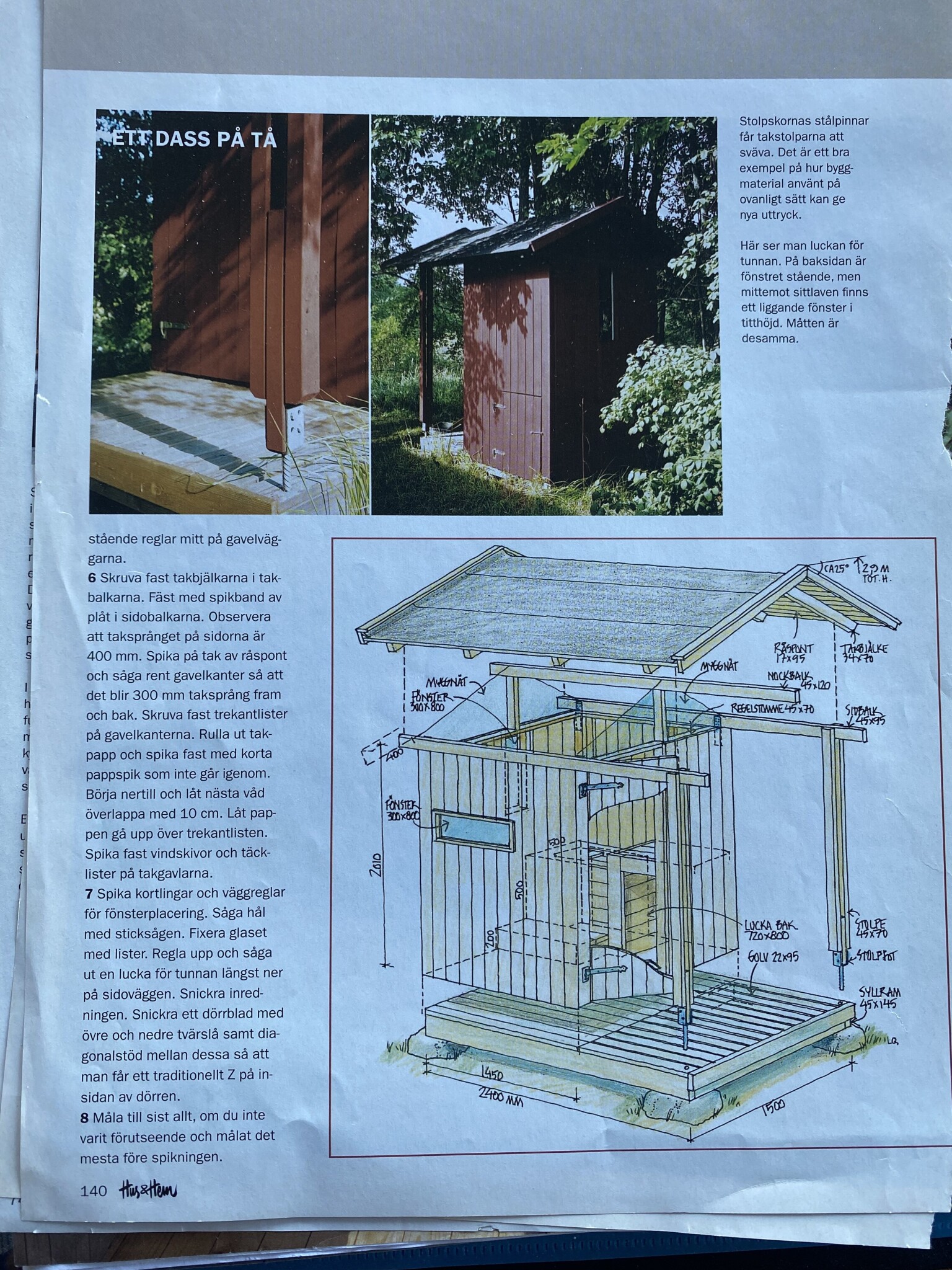

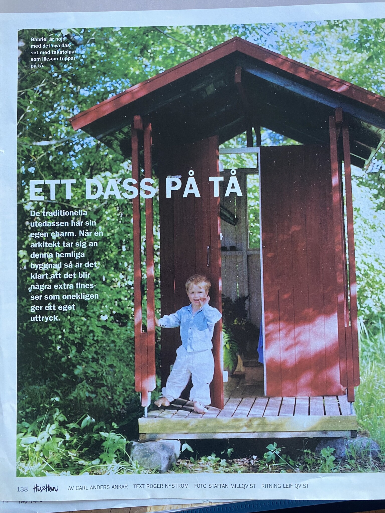

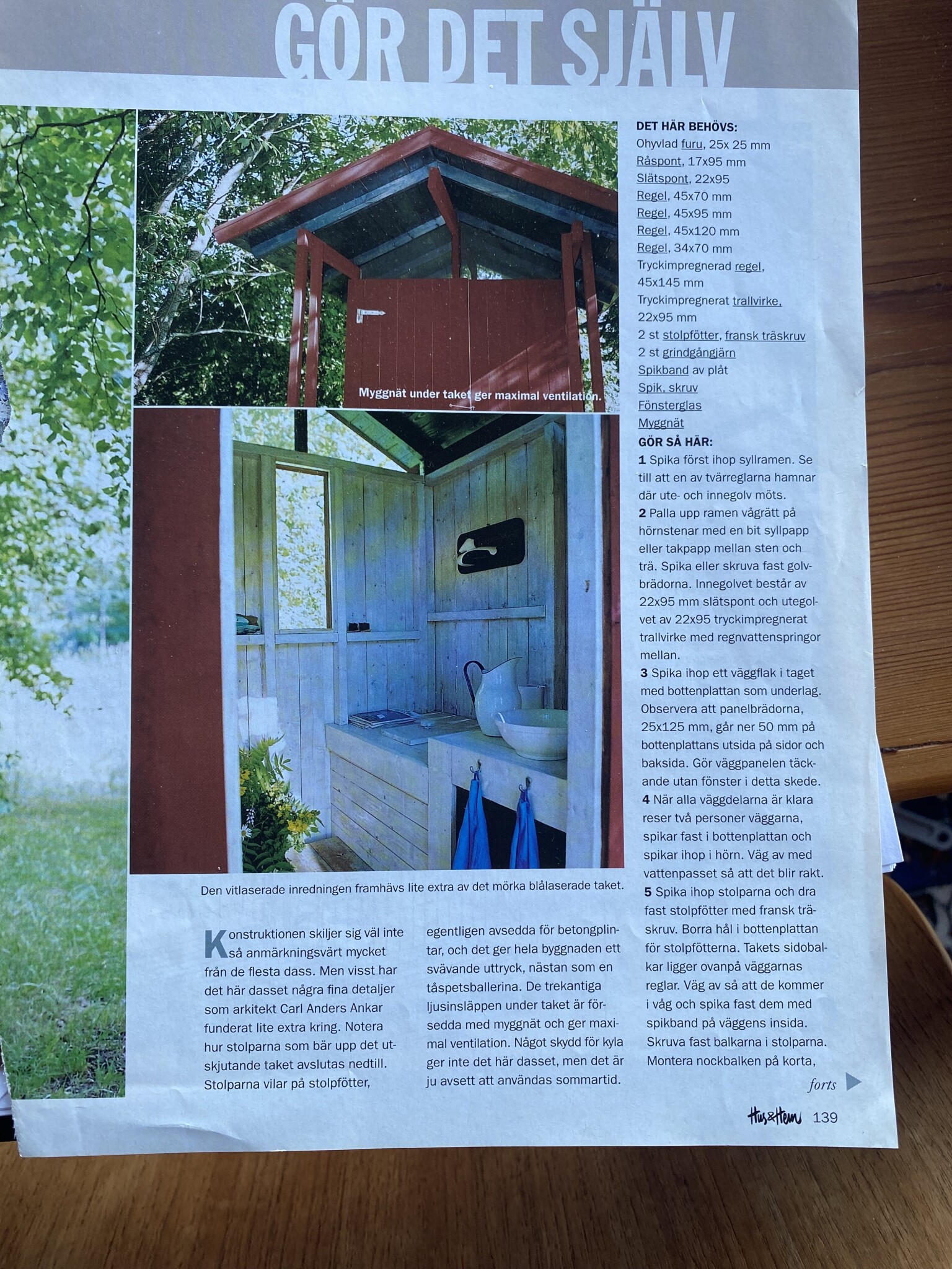

  • Ett barn står leende framför en röd traditionell utedass med dörrarna öppna, omgivet av grönska.
  • Tidningsartikel om att bygga ett utomhusskjul med bilder av färdig konstruktion och materiallista.
  • Byggnadsritning och foto av ett utedass i trä, inklusive detaljer om stolpskor och fönsterplacering, omgiven av träd och gräs.

Hmm. Verkar minst sagt lite dragigt med stora hål i gavlarna som det blåser rätt igenom 🤔
Får nog ses som ett renodlat sommardass 🙂
